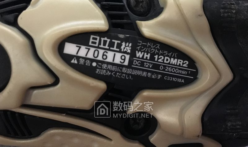

老规矩  先上资料(官方)了解一下
日立 wh12dmr2 12V  双速冲击批(停产)
能力:
 小螺丝: 4~8mm
 普通螺栓: M5~M14mm
 强力螺栓: M5~M12mm
■批头适应规格:  6.35mm
■最大扭力:
 (強) 145N*m{1,476kgf*cm}
 (弱) 80N*m{816kgf*cm}
■转速:
 (強) 0~2,600min
 (弱) 0~2,000min
■冲击频率:
 (強) 0~3,200min
 (弱) 0~2,400min
■重量:  1.59kg(含12V  3.0镍氢/镍镉电池)
裸机:0.93kg
作业能力:12V 3.0镍氢电池  可以打自攻钉(Φ4.0×50)約830只
又入新玩具 绝版日立 wh12dmr2 12V双速冲击批
针对此机器的卖点(官方)
1.四种颜色(松下风~~
2.“双速”(物理双速 ,后面会提到)
3.机身水平长度只有145mm(当然现在无刷更短)
4.最大扭力145牛(上到14.4v预计更霸道)
5.高耐久马达
不多说  称重   开拆
没了    冲击批嘛   构造都大同小异
补充总结:
1.我手上这款机器的机壳是黑色+淡金色(应该是褪色了
黑色部分是硬壳  淡金色部分是有弹性韧性的 比包胶好太多
2.物理双速  聊胜于无 靠限制转速来限制扭力  还是有点用处的  防止用力过度
3.日立   可换碳刷式电机   电机使用寿命至少可以增加一倍
4.开关是14.4v的  可以挤挤牙膏  榨取极限性能
5.其实装电池旁边还有灯光装置(上面官方图片里有)  我嫌太脏  没装上
6.裸机只有0.93KG   如果把电池改锂电   预计装上电池只有1.2KG左右  不算重
7.我编不下去了 …… ……你们有什么要补充的吗?
