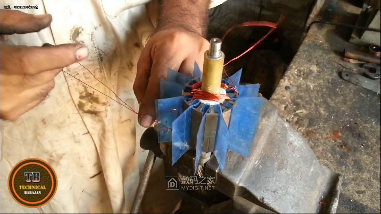

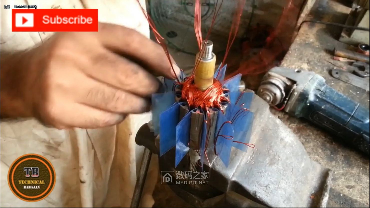

        最近对电动工具中了小毒,把家里的工具都翻出来了,部分做保养工作,于是一直在浏览油管上面电动工具翻新保养方面的视频。在一次推荐里面无意看到,点进去发现视频被作者分为4部,下面有预览图。我自己看了后觉得挺喜欢的,于是搬运到优酷上供大家观看(后面附连接),有兴趣的可以留言交流。
       点进作者的主页几乎都是此类视频,一开始以为,有可能是人家作者工作之余顺便做记录。于是上淘宝搜了此型号的电圆锯,也就三百块钱不到,做修复工作养家可能性不大,可能只是兴趣?
发一个德伟电圆锯转子重绕的视频(转载于油管)

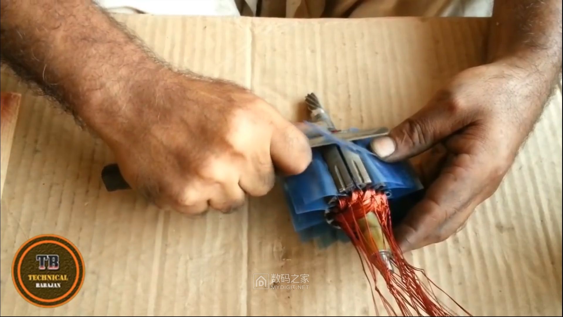

一开始是将转子的槽分别塞入塑料纸?

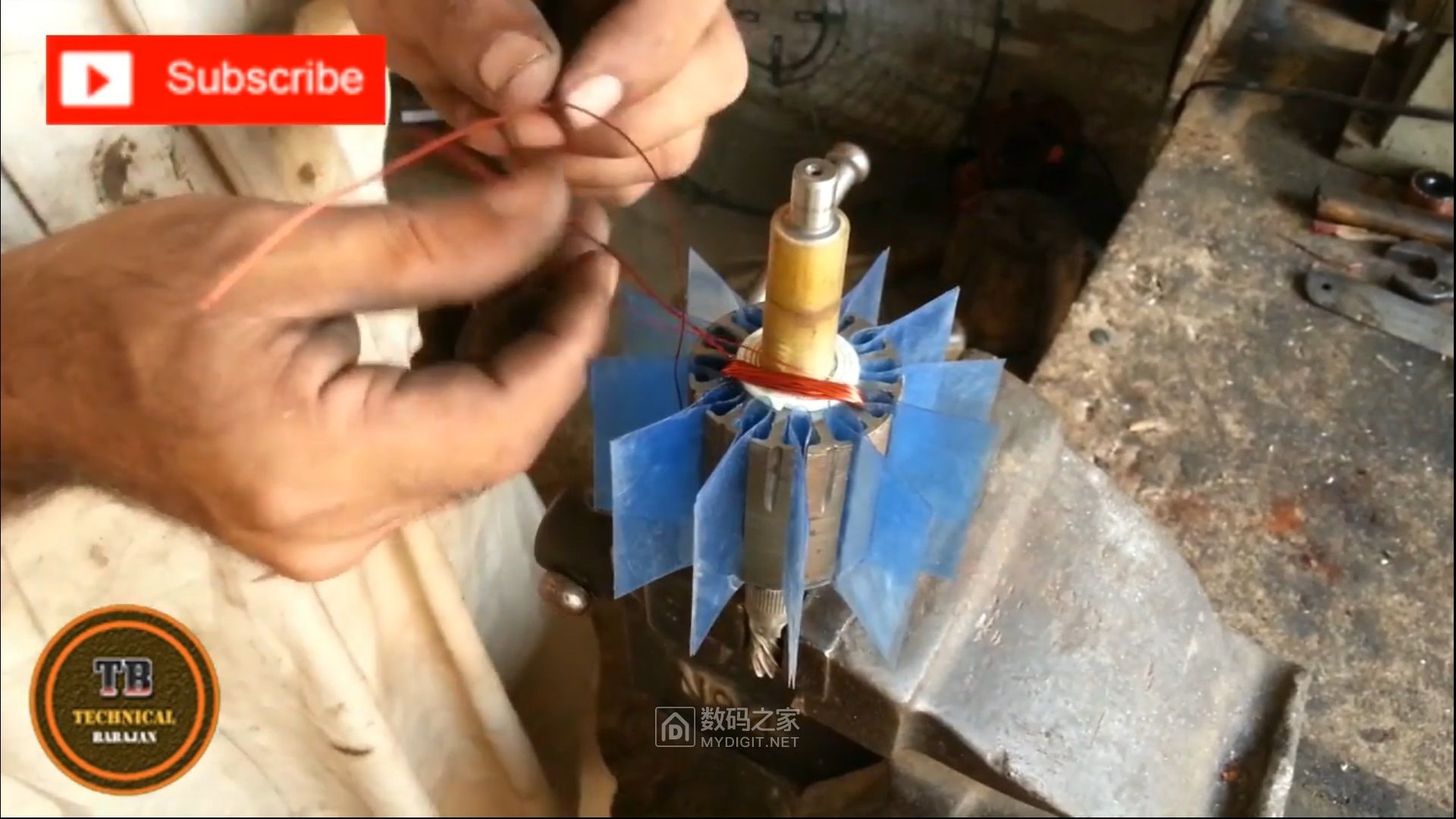

开始绕第一个极
第二个

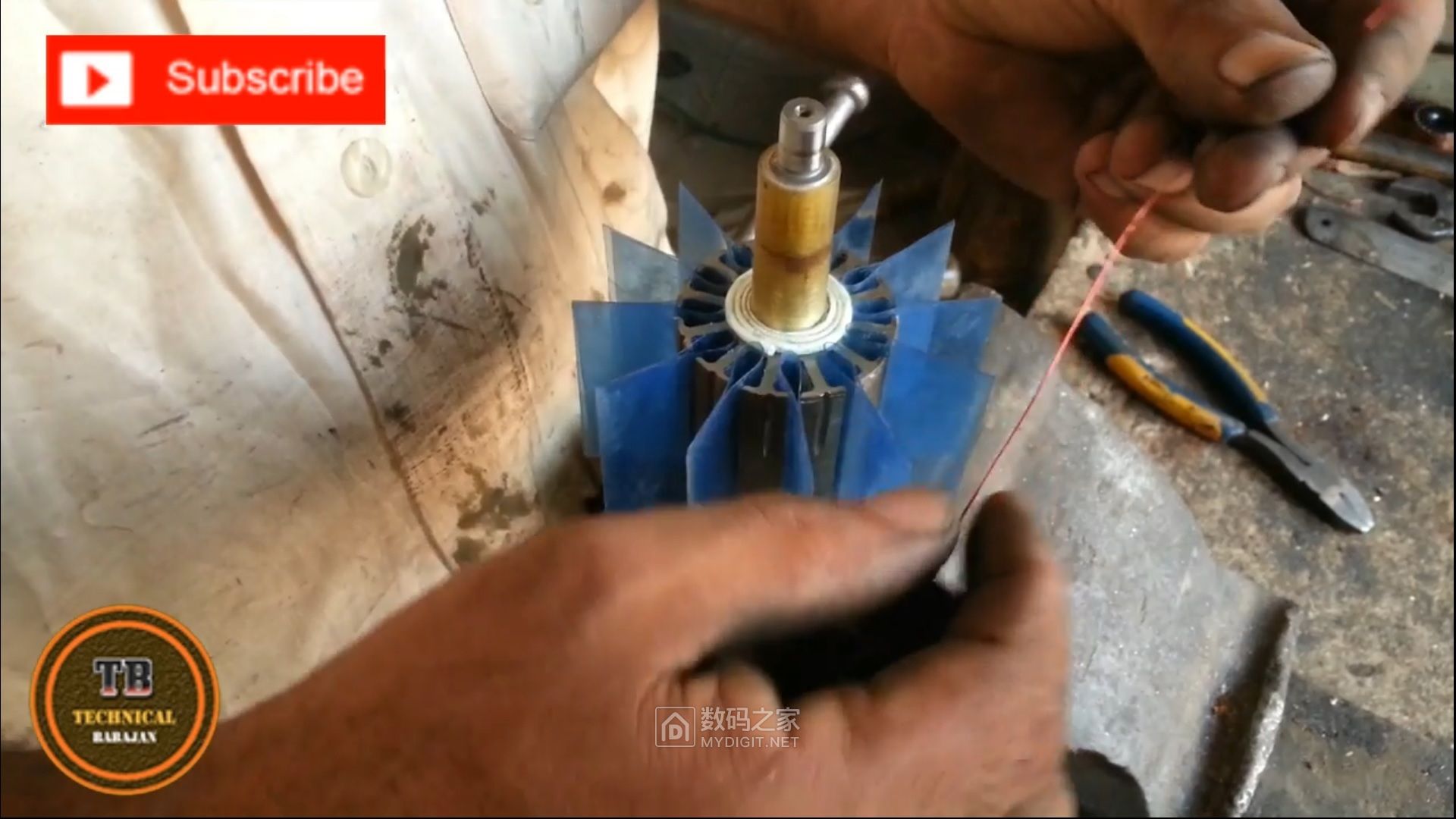

第三个

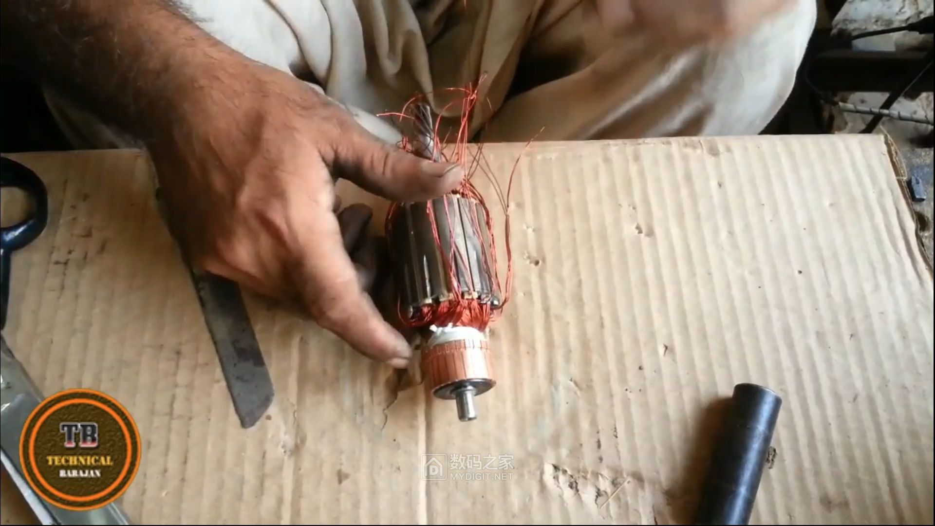

线圈绕完

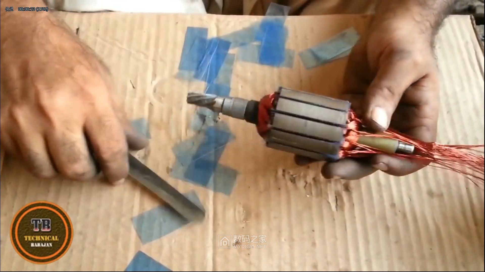

去掉多余的塑料纸

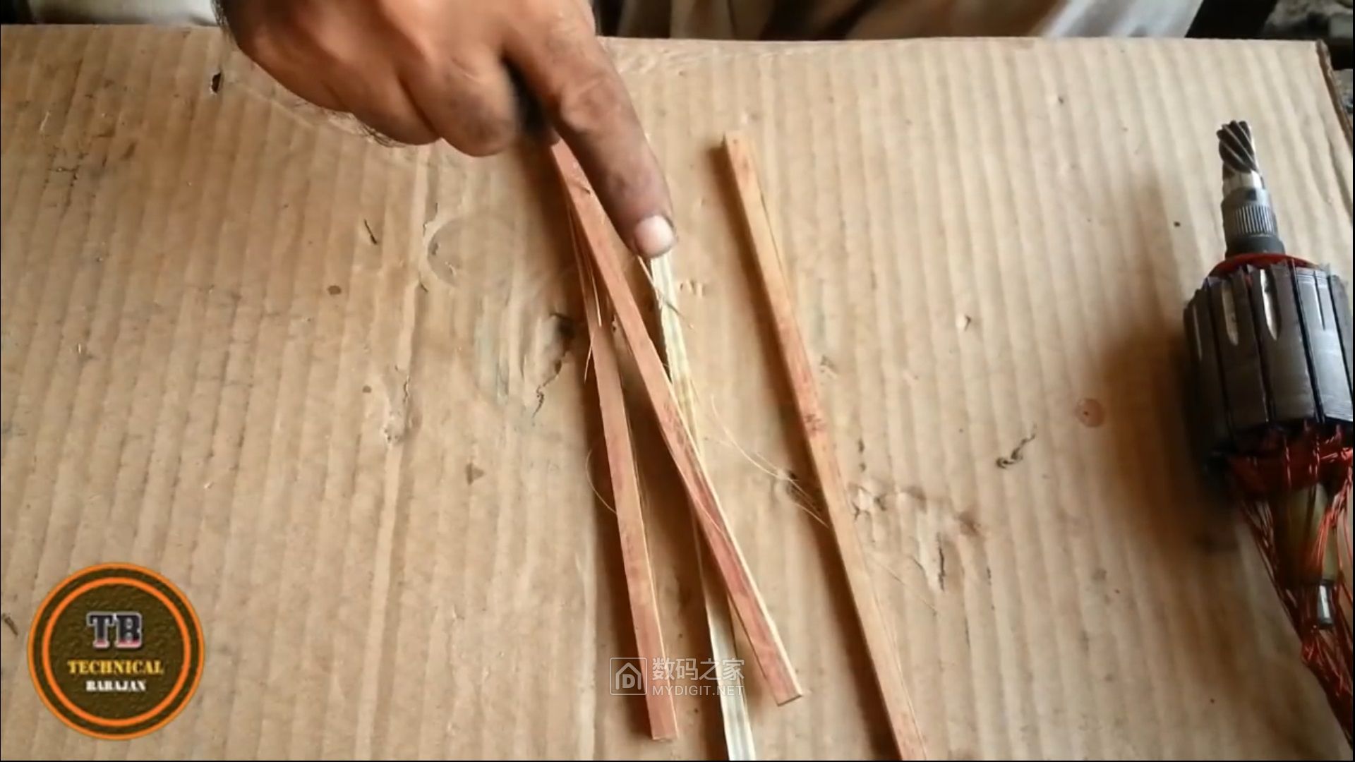

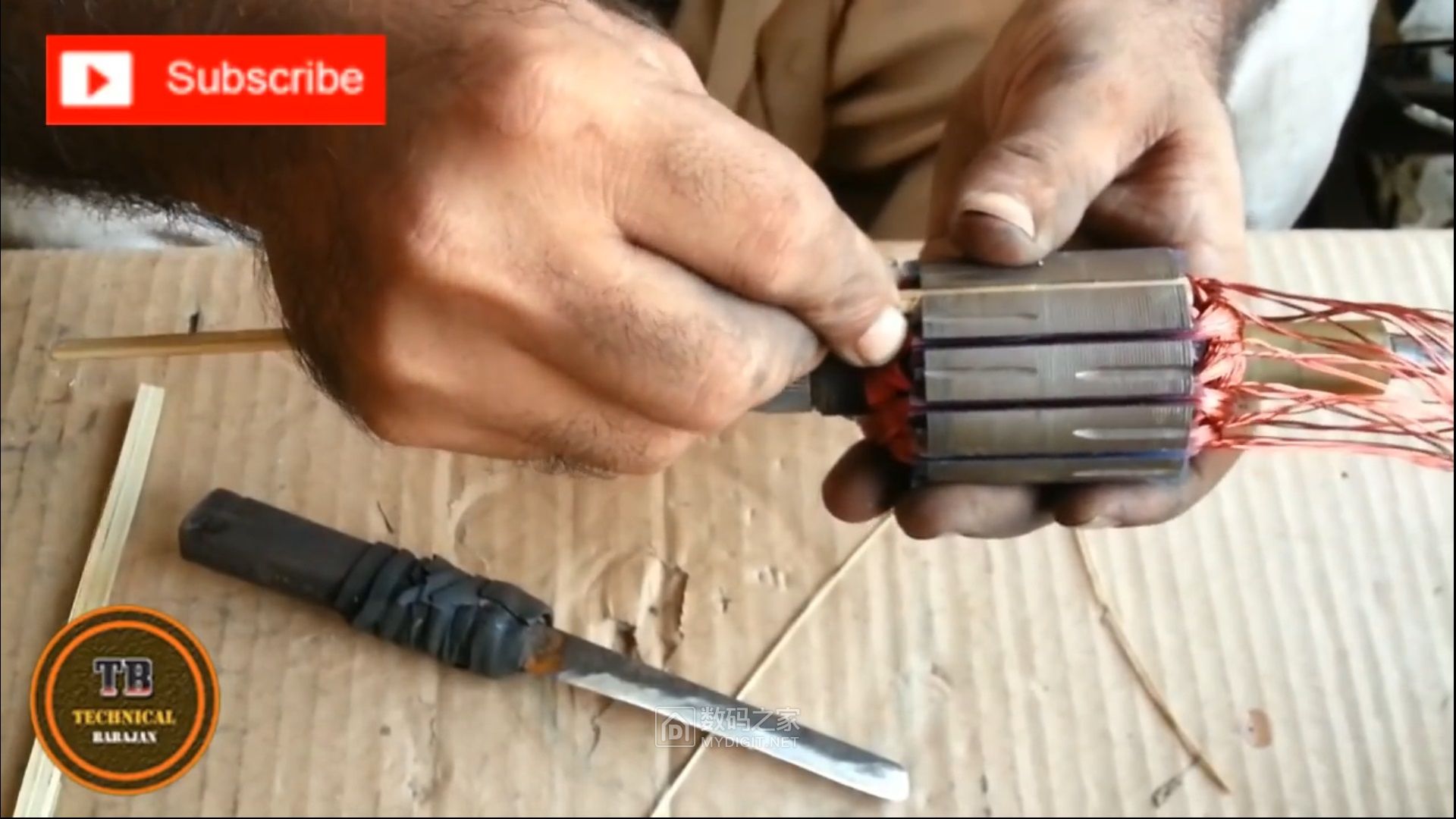

削制木条,作用是塞入线圈槽多余的位置
如图

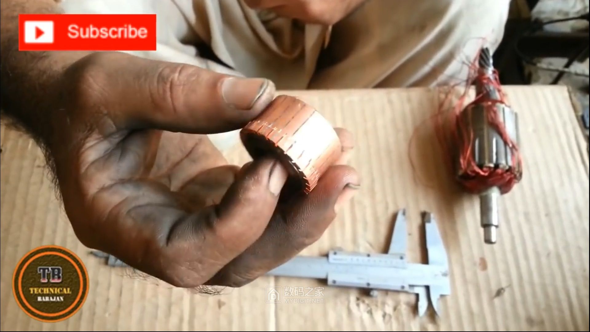

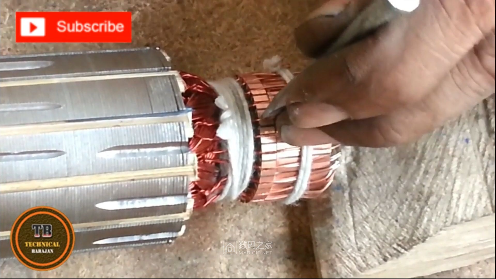

准备加入换向器
固定换向器
加线固定

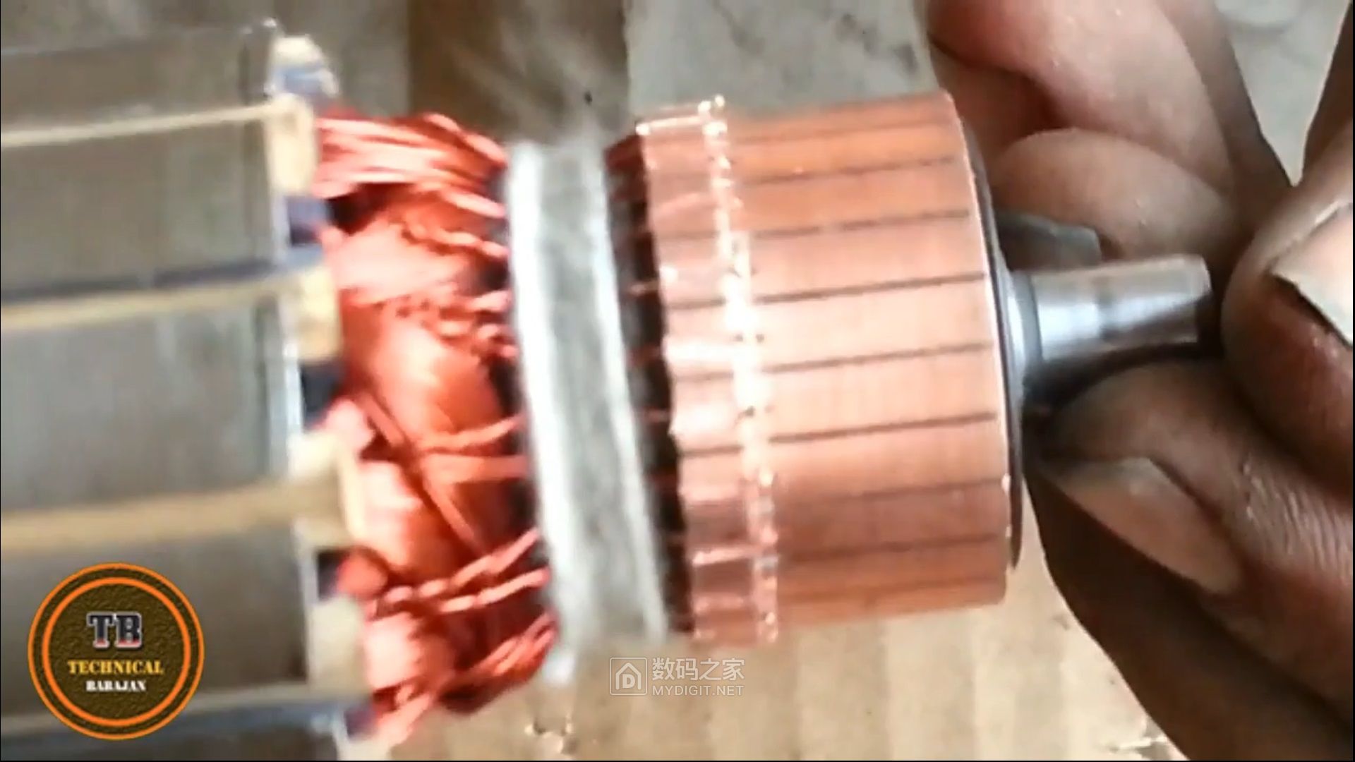

将线圈端部凿入换向器
换向器连接完成

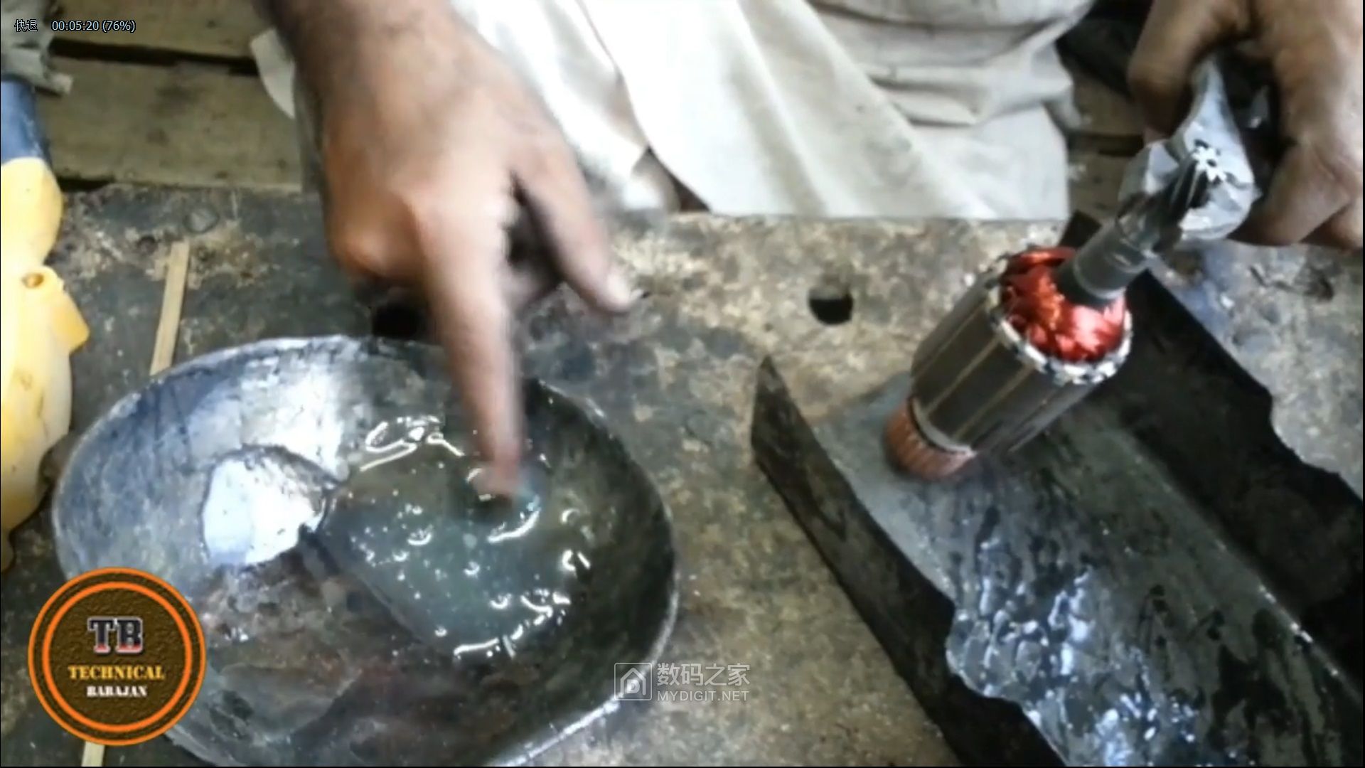

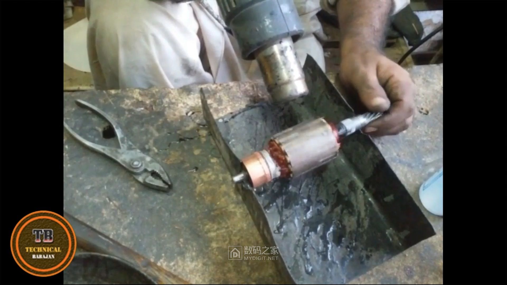

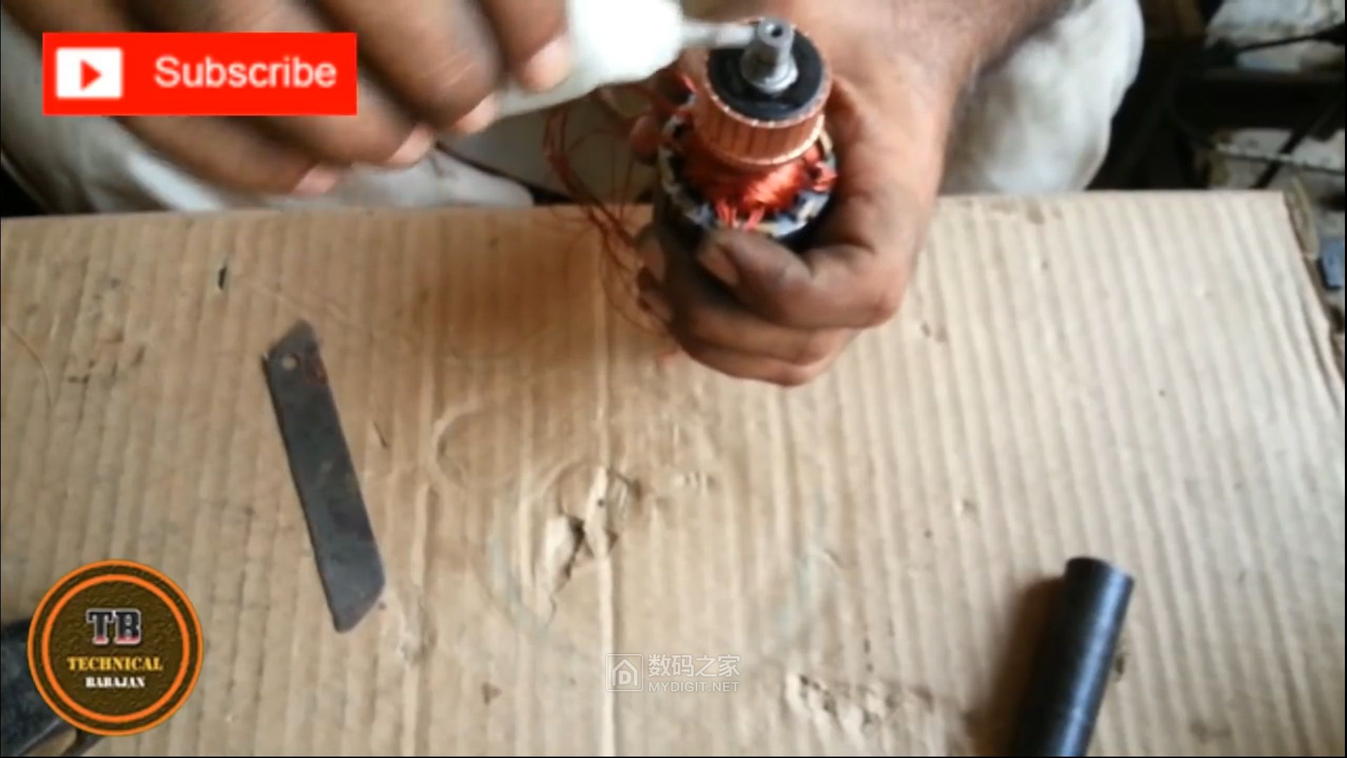

加胶水,胶水有点像AB胶,是由两瓶倒入后搅拌而成
整体加热

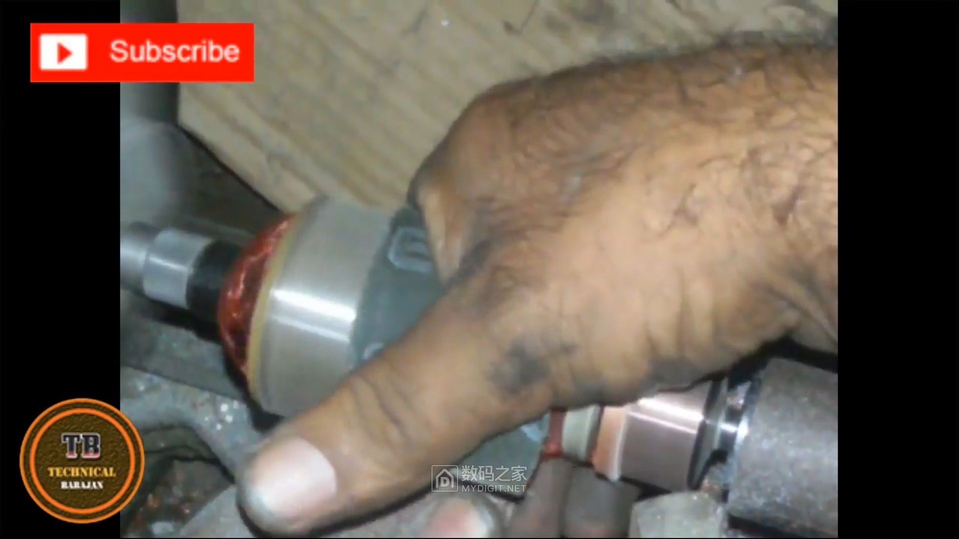

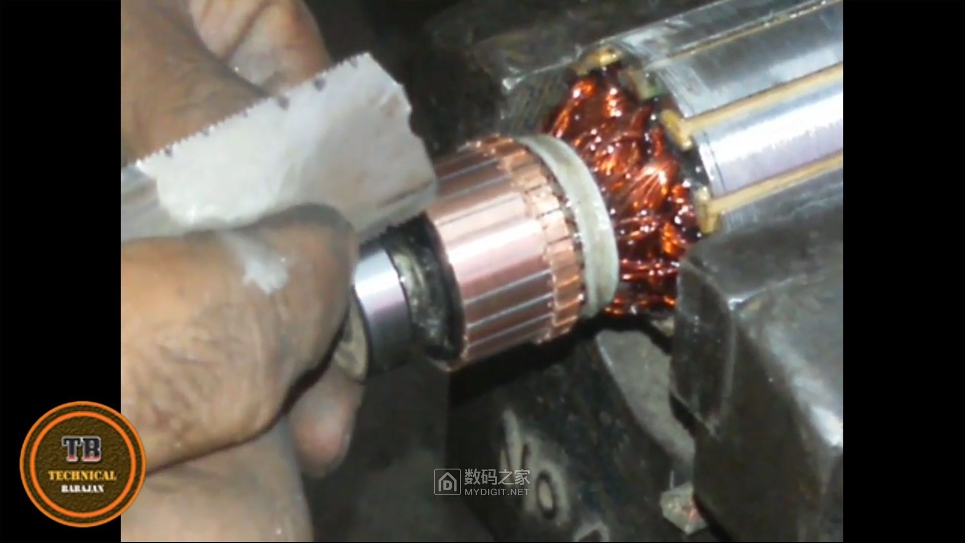

上车床车削换向器
稍微打磨转子表面
换向器每一个电极之间做切割,应该是防止刚刚车削后留下的铜屑造成短路
