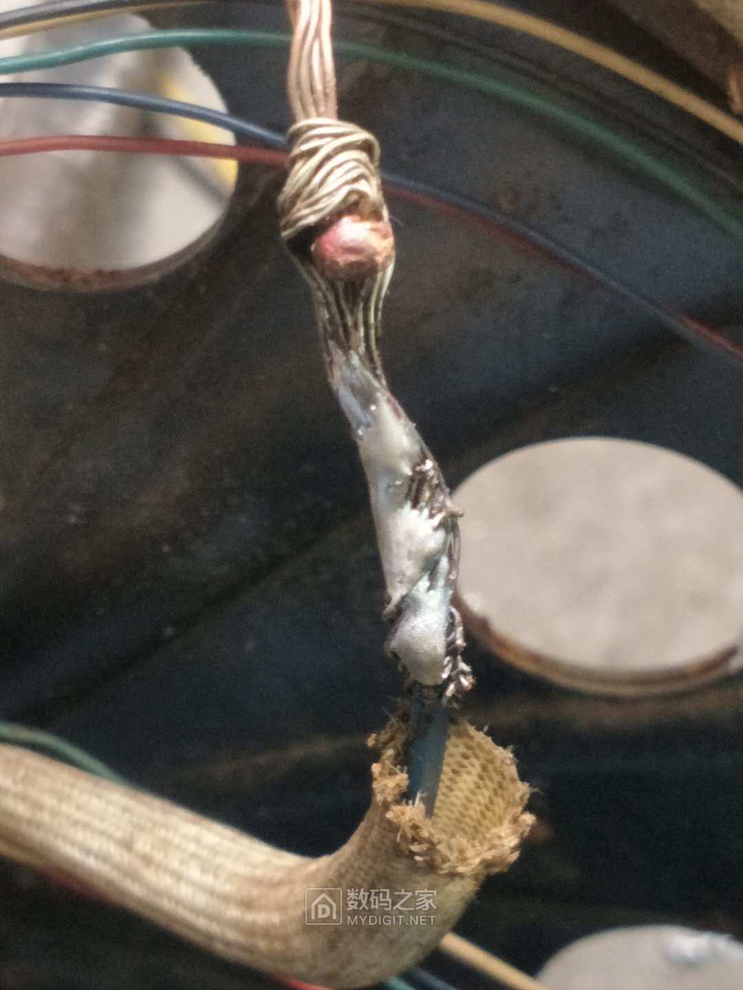

我的一台电动车电机轴承进水:http://bbs.mydigit.cn/read.php?tid=2317713,经过一系列的拆修,甚至连真空胎都拆补了(http://bbs.mydigit.cn/read.php?tid=2438484),以为算完事了,那天想使用一下,开出到街上,却感到车子行进吃力,不敢再骑,把车子收回车棚待修了,这两天有时间了,再来折腾,又发现一个故障,听我慢慢道来。

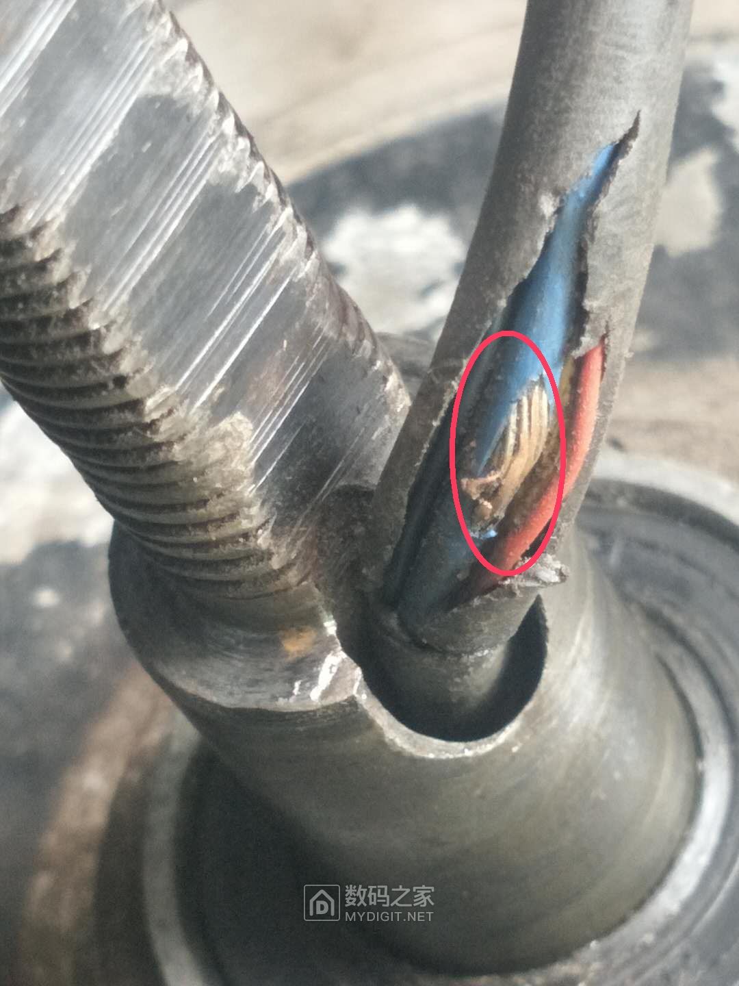

骑行中感到吃力有异响,支起大支撑,用手转到车轮,果然是卡涩难转,好象是扫膛,心想电机进水拆修,只是清理干燥而已,没动过哪里,怎会扫膛呢?拆出来看到电机的相线有好几处破皮了:
电动车扫膛故障的处理
会不会是相碰短路,电磁效应造成卡涩。先把包皮整改好。

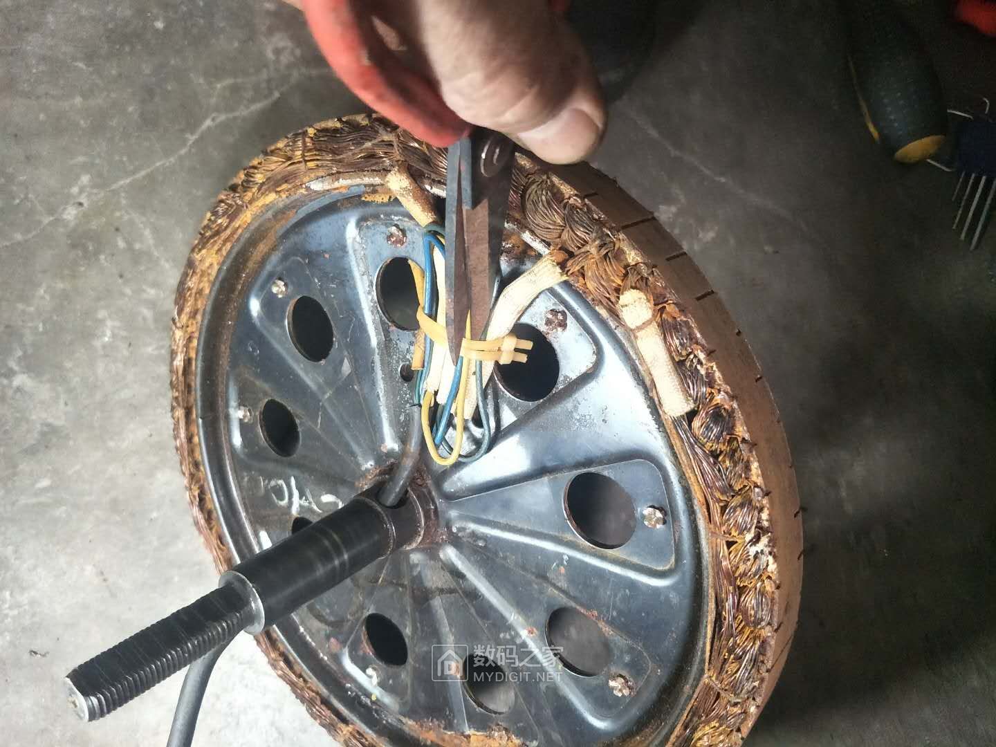

相线还有挺长余量的,把破皮的地方褪出来剪掉,再把接头拆开:
电动车扫膛故障的处理

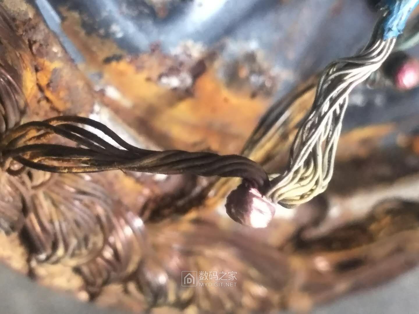

看到相线的接头是压接的吧:
电动车扫膛故障的处理
电动车扫膛故障的处理

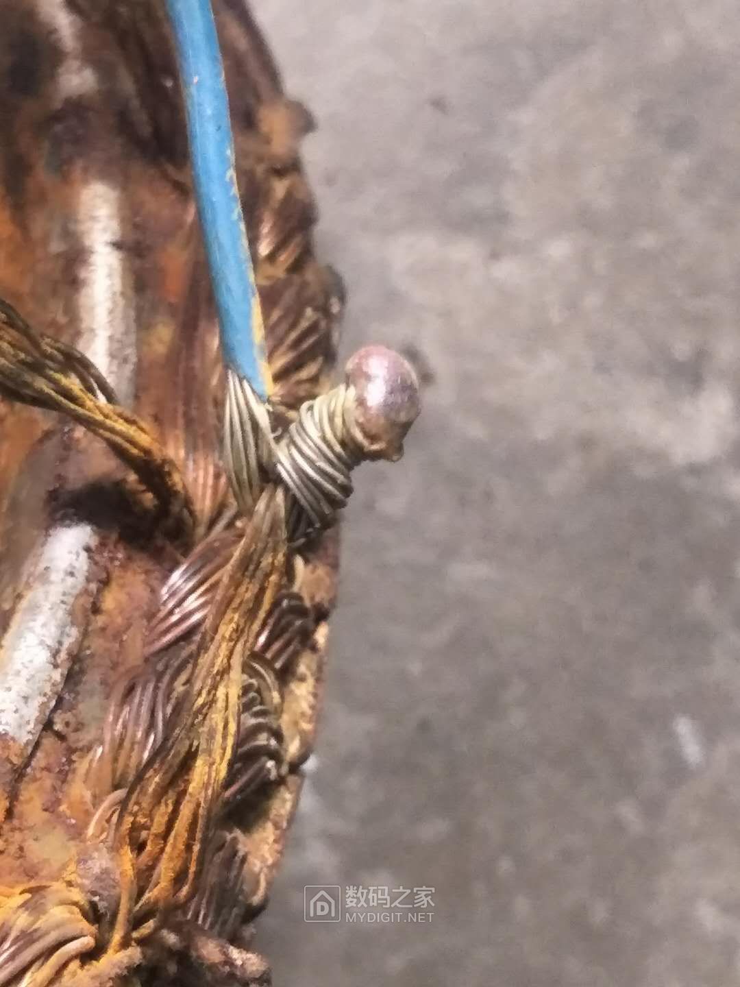

不敢在这剪断,怕万一焊不回去了,在离压接点稍远一点剪断,再焊接好:
电动车扫膛故障的处理

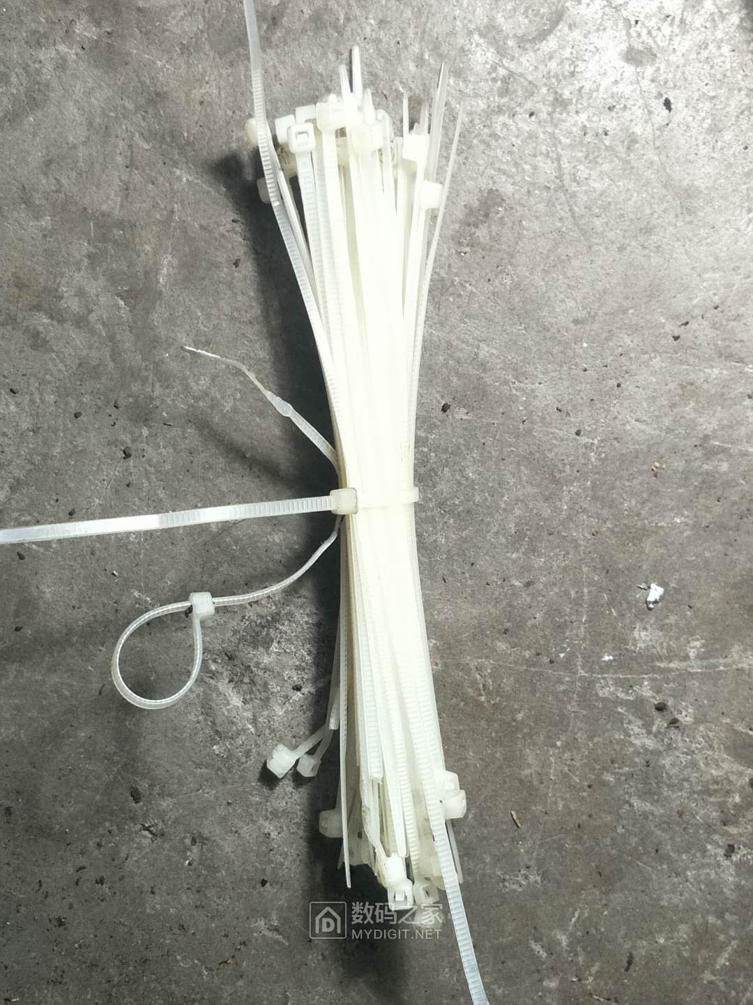

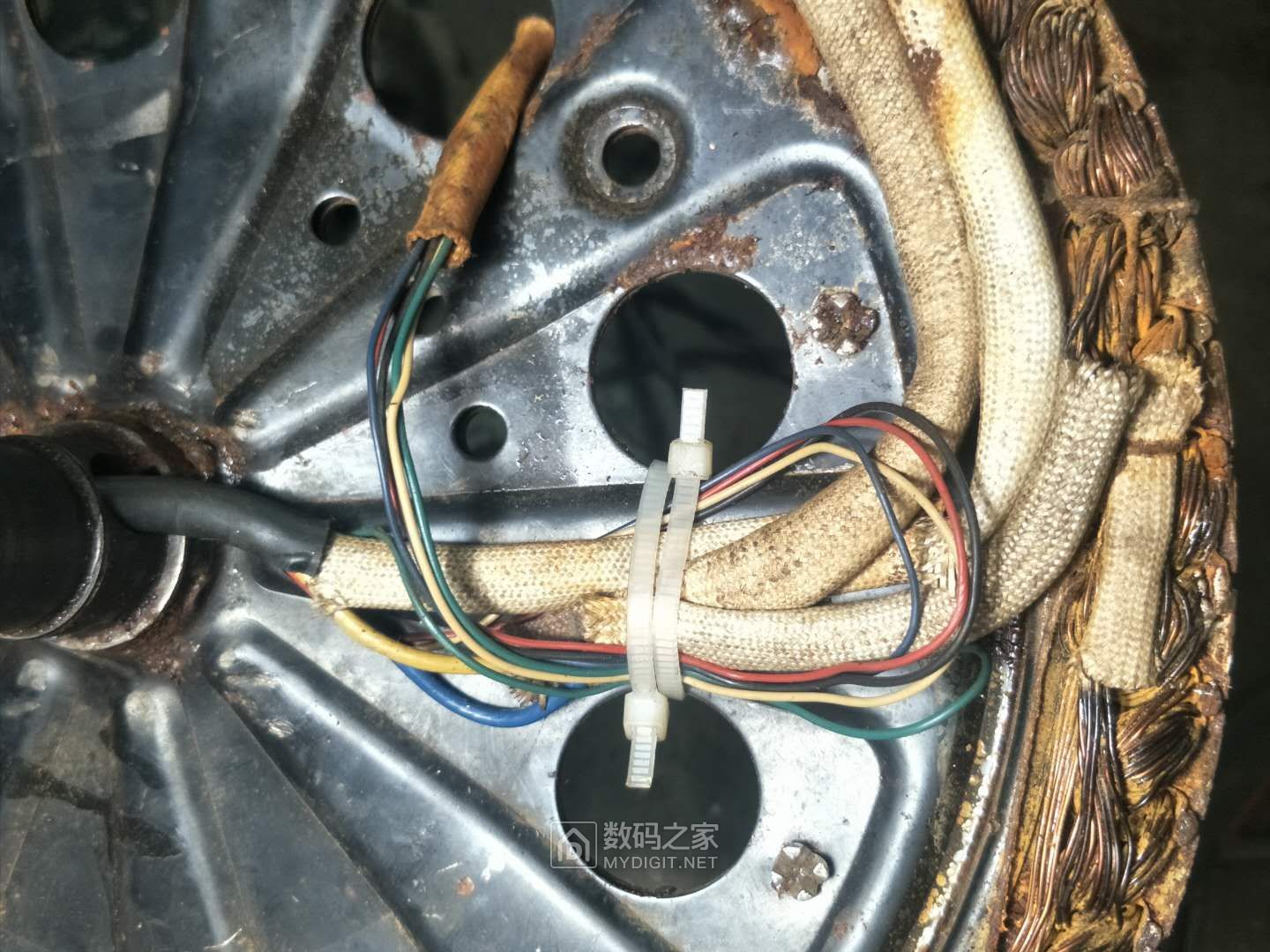

找出扎带,重新把相线扎好:
电动车扫膛故障的处理
电动车扫膛故障的处理

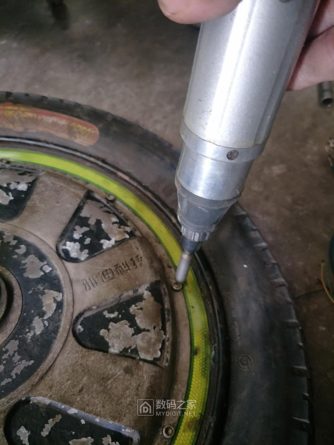

装上,转动车轮,还是有卡涩。把电机重新拆开。幸好D了个拆机内六角(http://bbs.mydigit.cn/read.php?tid=2456720),拆电机快多了:
电动车扫膛故障的处理

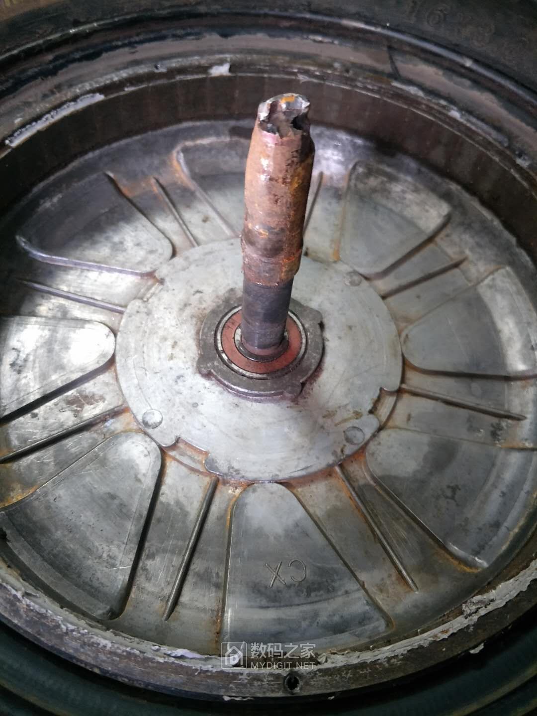

拆开电机,肉眼看不出两侧轴承有啥问题,遂翻出前面拆修作废的断轴,穿进轴承摇,果然感觉车轴有晃动感:
电动车扫膛故障的处理

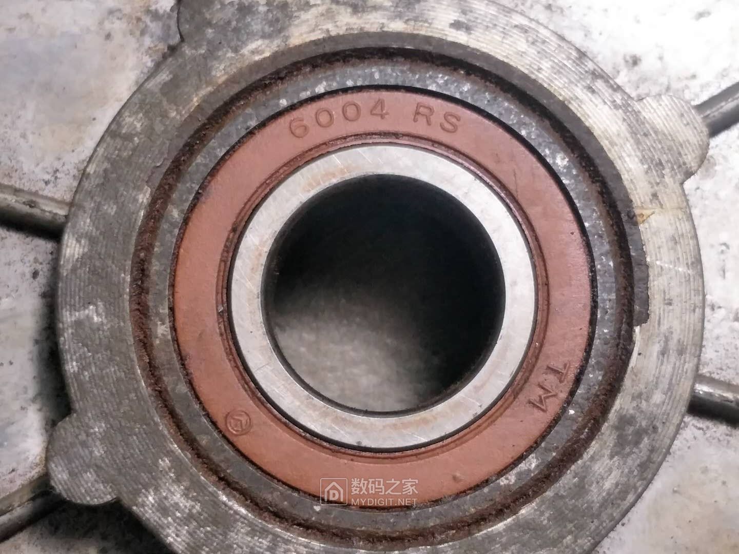

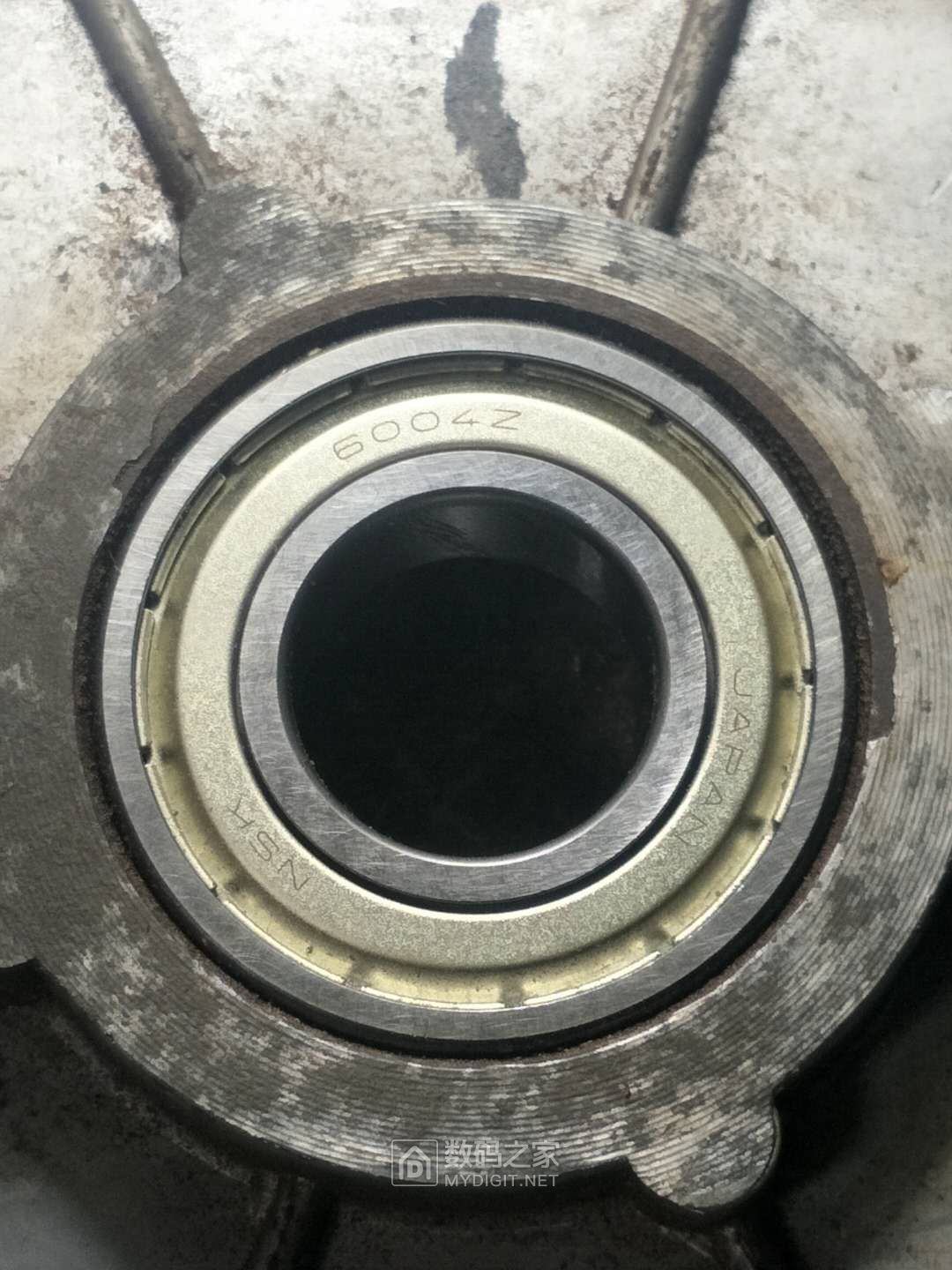

看清两端轴承型号。这是出线端轴承6004:

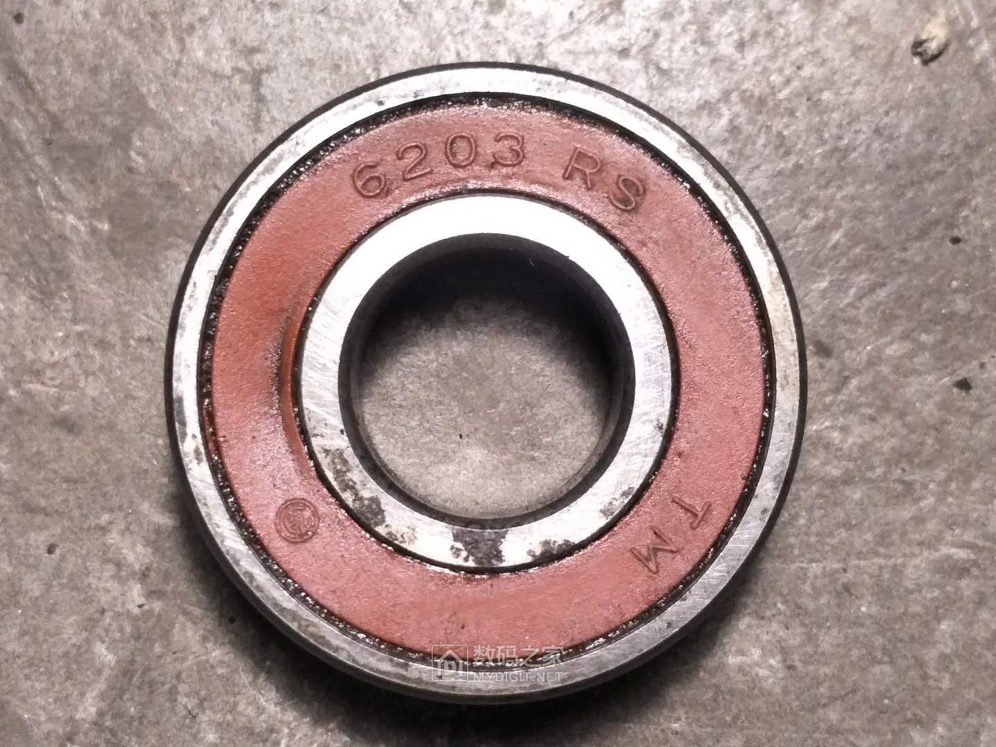

这是非出线端轴承6203(已敲出来):

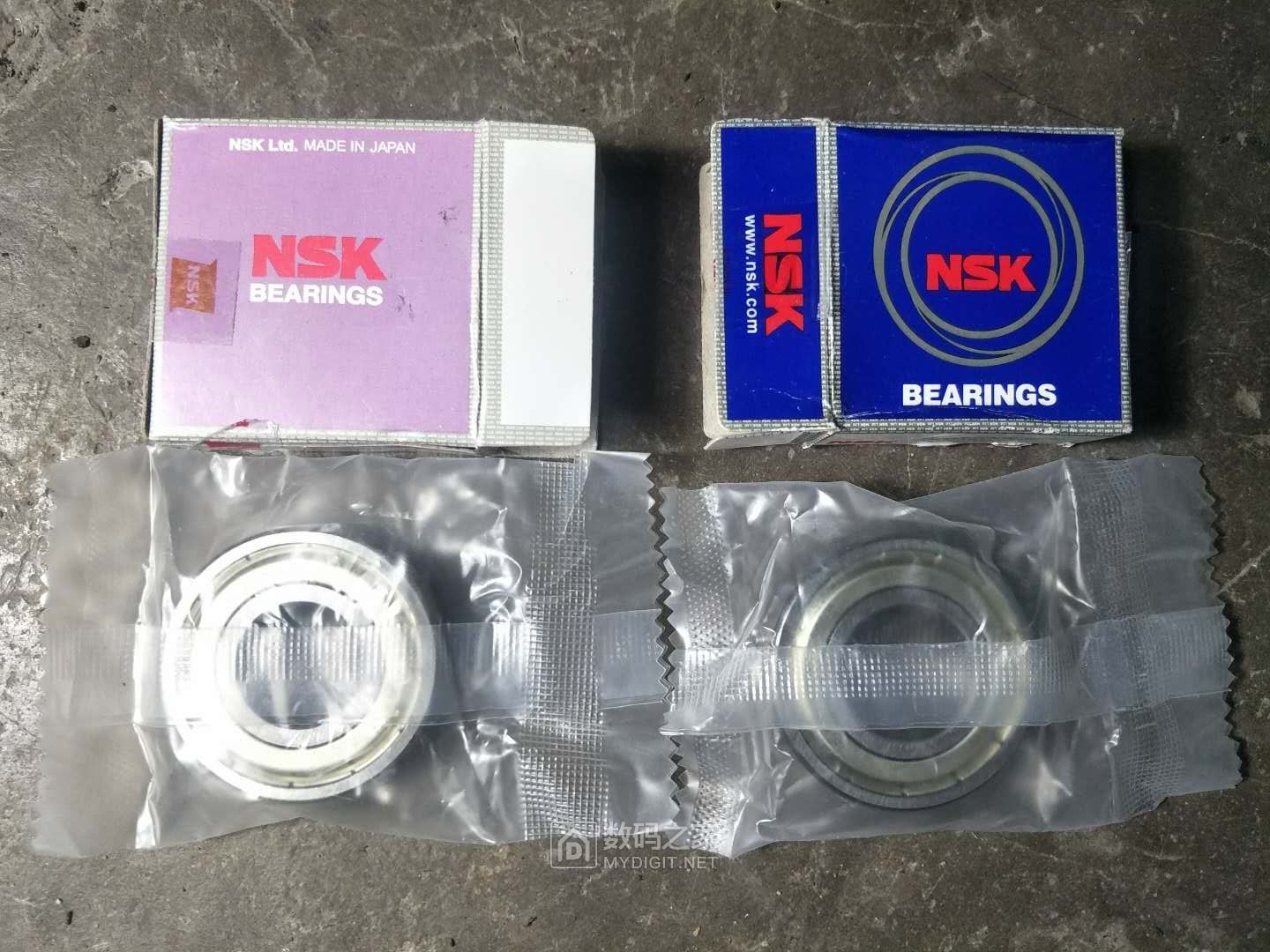

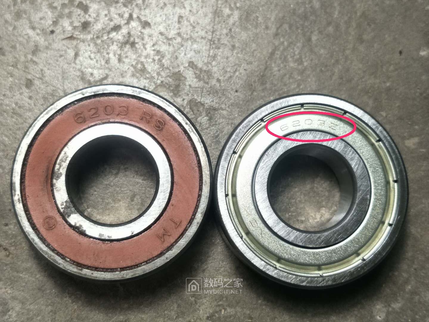

到实体店撸了一对轴承,当时店主介绍说有两种,国产的5、6块,日本进口的贵老多了。想到这次就是轴承进水生锈引起的,遂一咬牙买了一对岛国NSK的(17和20大洋):
电动车扫膛故障的处理
电动车扫膛故障的处理
对比一下,看得出区别吗?
电动车扫膛故障的处理

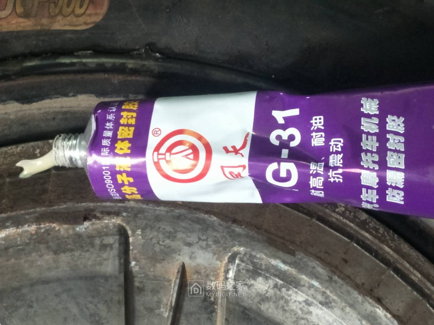

这次再试,不再扫膛了。这下才重新上回密封胶:

小结:轴承进水生锈后,轴承磨损,车轴摇晃扫膛。上次拆修只是简单除锈上油而已,没有更换。
