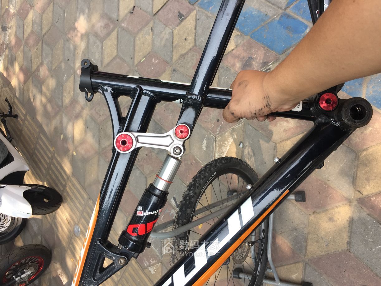

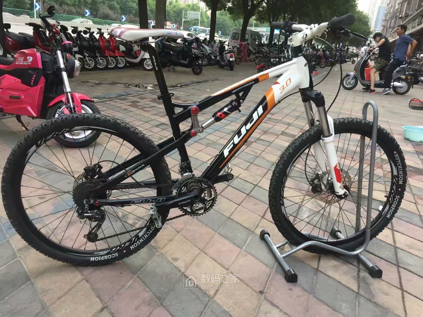

很久没有玩山地车了,突然有个车店要转行,于是以超低的价格买了一辆26的林道软尾山地车,下边是定妆照啊哈哈哈,超级值前后都有减震,前叉用的ROCK SHOX TORA可锁死行程是100MM中胆也是ROCK SHOX RT3可锁死行程数不祥属于入门级的软尾,车架的性价比超级高,采用了顶级的FSRSpecialized的 FSR属于四连杆结构,它的车架转点和后轴之间有一个转点,后下叉充当一根很长的连杆,结构变化时,后轮轴心到中轴的距离不会随着悬挂系统活动而变化,FSR不会有踩踏回击的问题,刹车对避震的干扰也比较小。它的悬挂主转轴位于BB之上。牙盘是用的禧玛诺丢瑞的中空牙盘。免费赠送大保健一次~

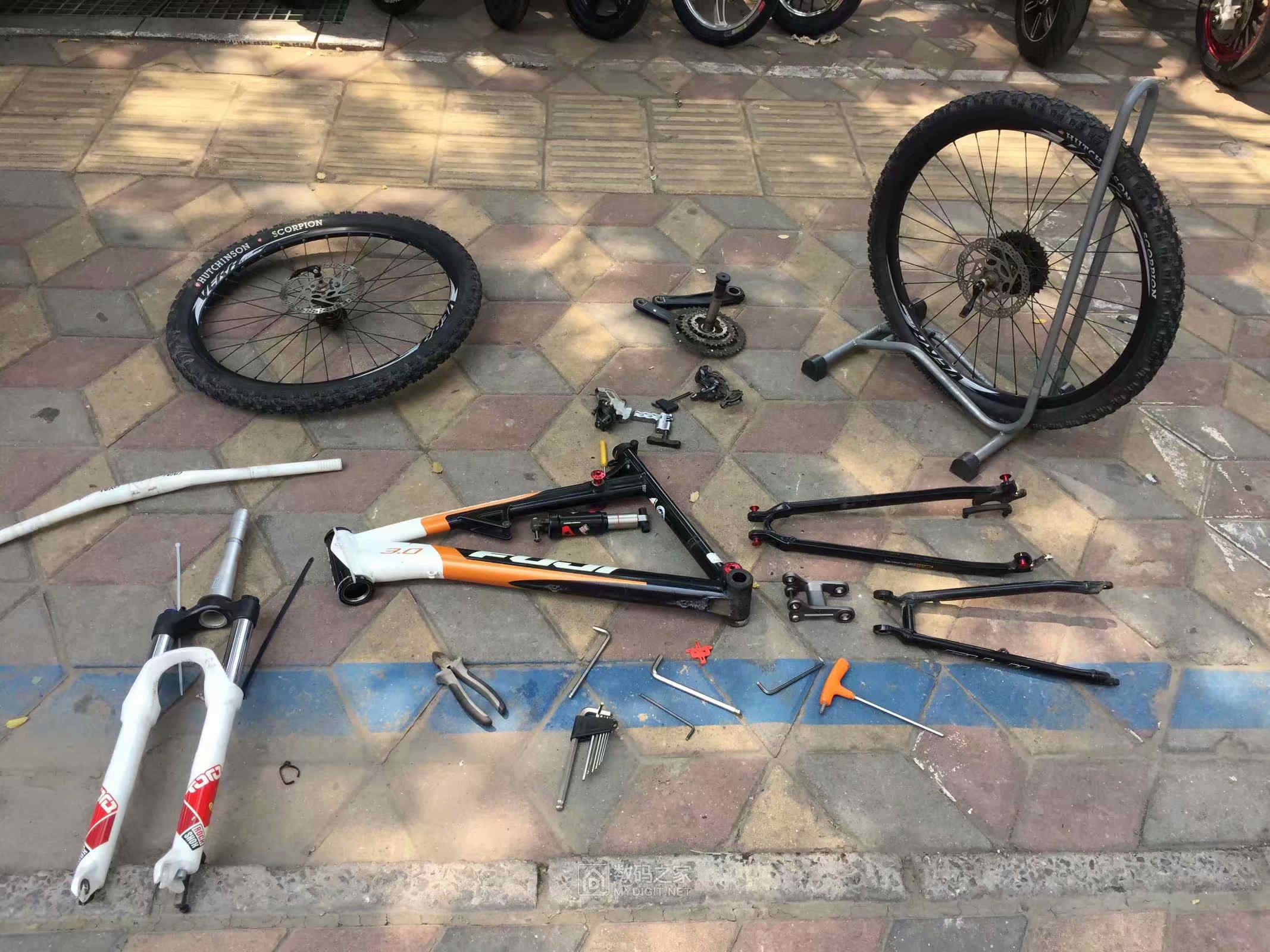

准备开拆
喜提二手车一辆~
给你们看看车架和中胆
喜提二手车一辆~
拆完了

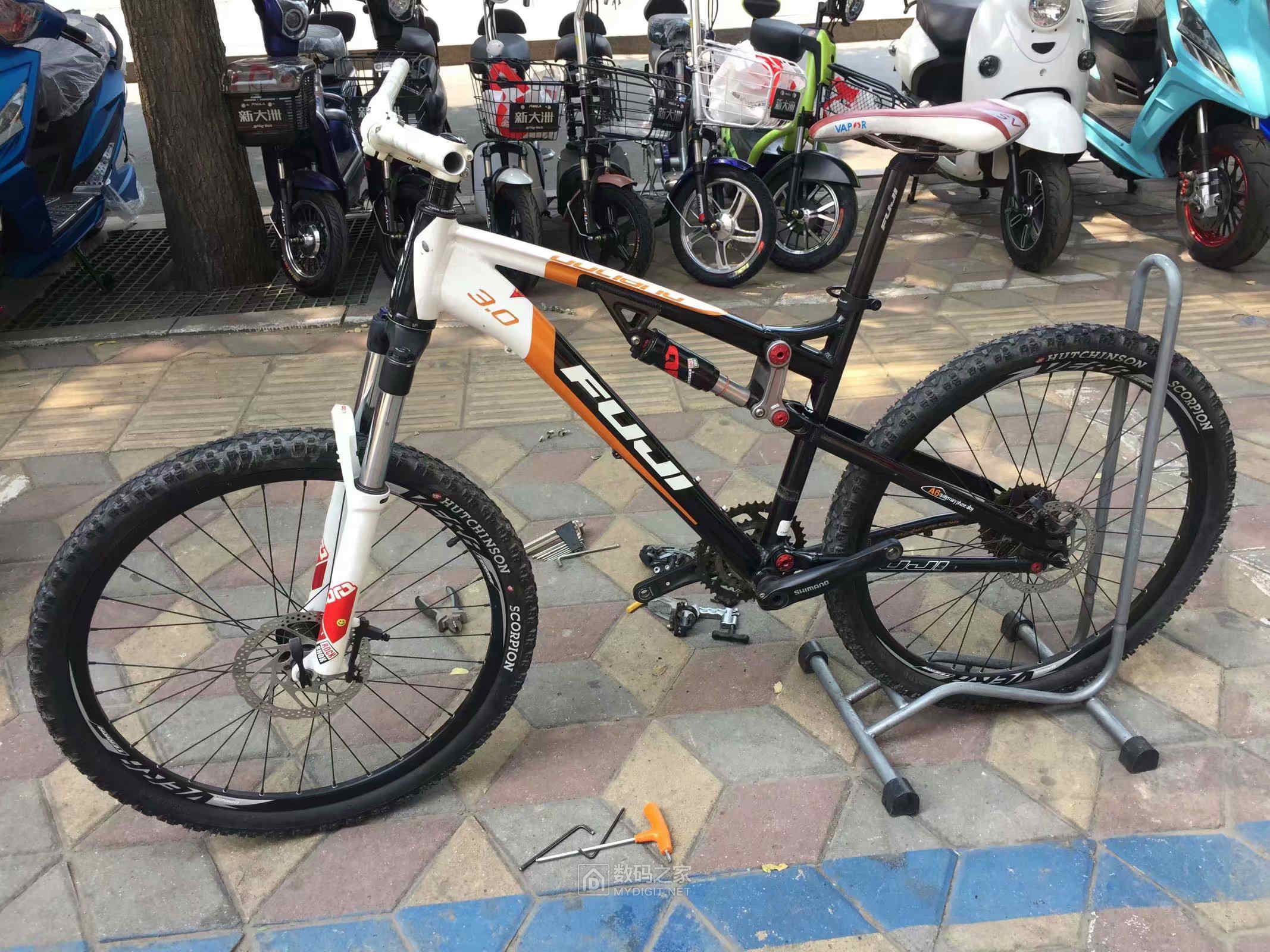

包养完毕由于是内走线,大技湿生无可恋不想理我了。
