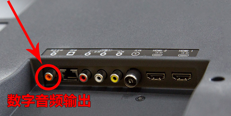

1,在长虹电视上找到数字音频输出插孔
Changhong/长虹 55A3U智能电视怎么接话筒k歌

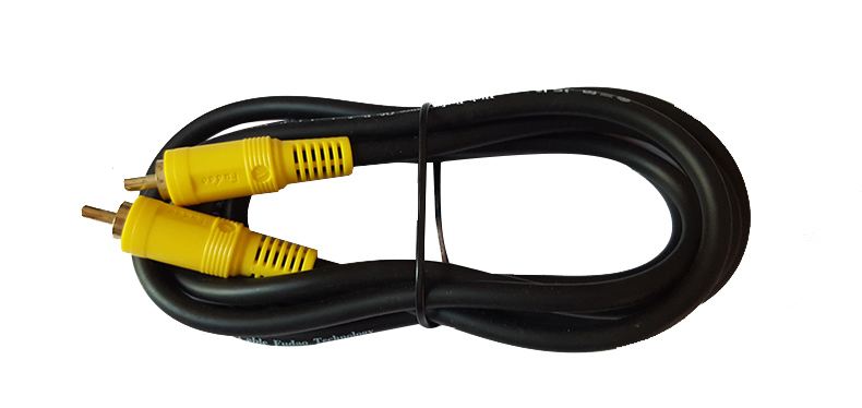

2,找一根同轴线

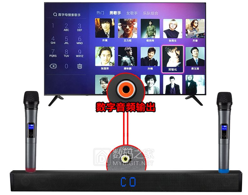

3,把同轴线其中一端接长虹电视数字音频输出插孔,另外一端接麦巢回音壁音响同轴输入接口

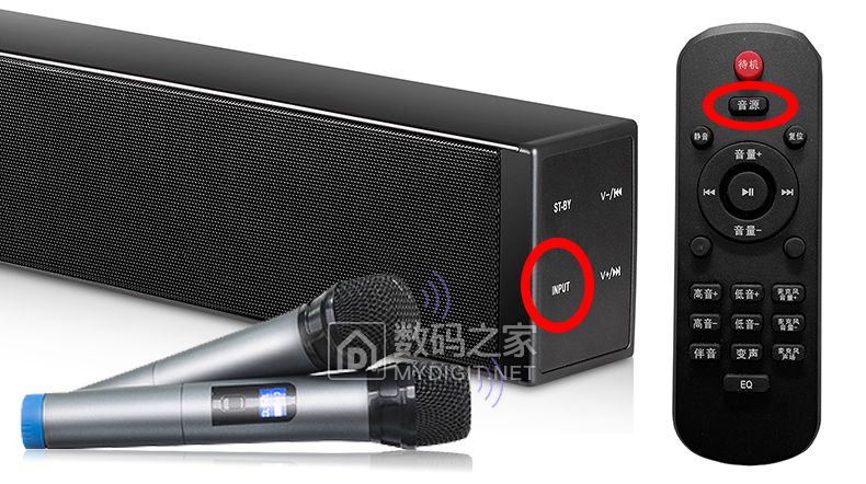

4,回音壁插上电,话筒安装好电池,话筒就有声音了。然后把麦巢回音壁音响接上电源开机,在回音壁侧面INPUT或者遥控器音源找到调节输入源,将音响调节至同轴输入模式“CO”
