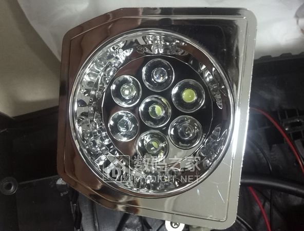

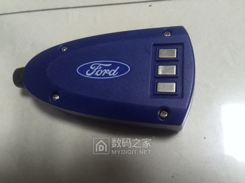

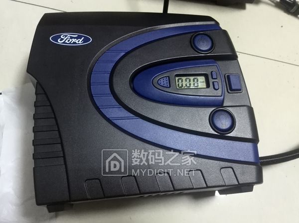

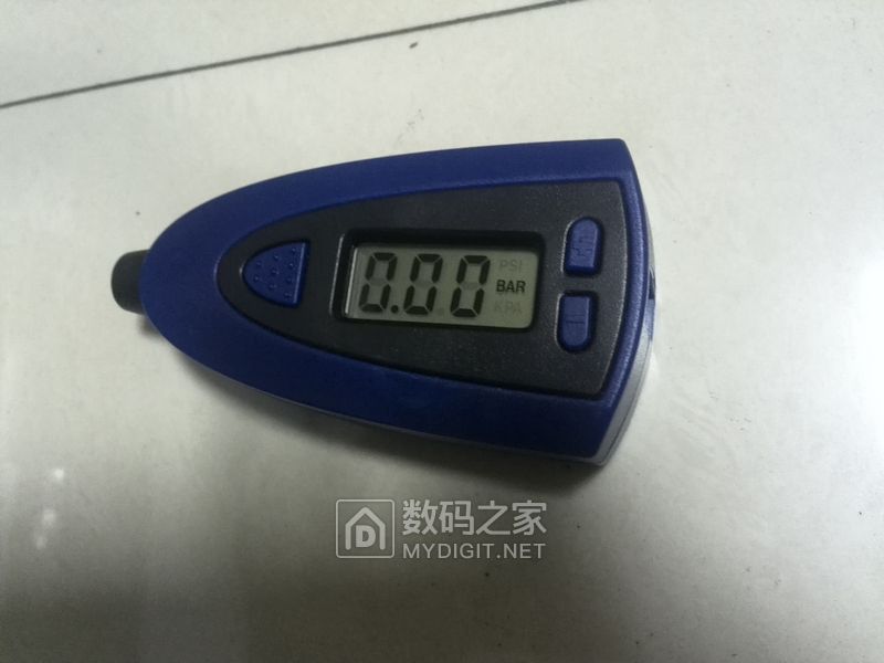

两年前买的福特C40A自动充气泵,放在后备箱里久未使用,前几天拿出来准备检查胎压,却发现手持的测控器一开机,时而显示0.35BAR,时而显示0.30BAR,而且三个键变成了一个键,按哪个键都可以开机关机,就是没法设定控制值。NND,300大洋就这么没了?感觉没用过几次呀,某东上的东西,质量就是这么个样子?看图,就是这货(以前正常时的图片):
废物再利用,福特C40A充气泵改造分享

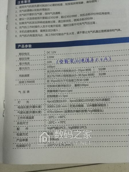

参数表:
废物再利用,福特C40A充气泵改造分享
手持测控器以前正常时的模样:
废物再利用,福特C40A充气泵改造分享
反面:
废物再利用,福特C40A充气泵改造分享

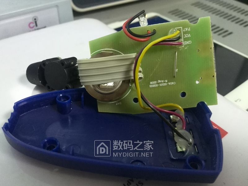

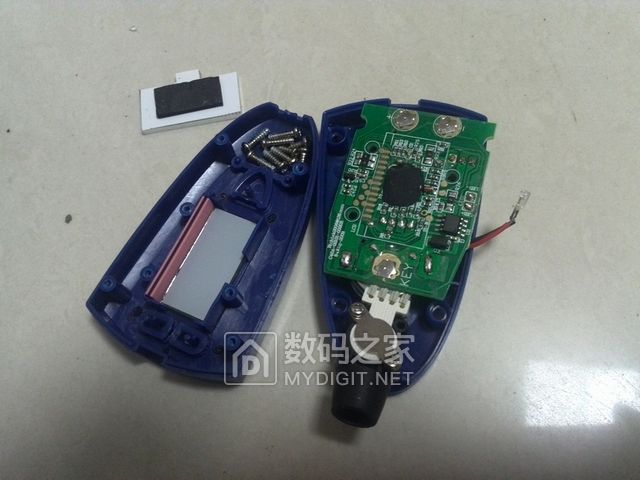

测控器开膛:
废物再利用,福特C40A充气泵改造分享
反面:
废物再利用,福特C40A充气泵改造分享
灯光组件:
废物再利用,福特C40A充气泵改造分享
反面:
废物再利用,福特C40A充气泵改造分享

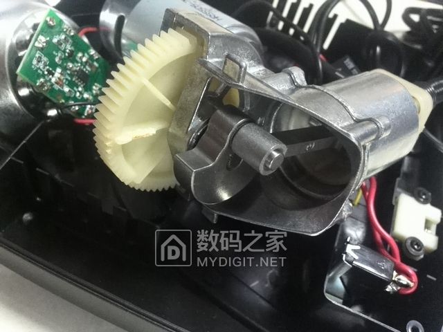

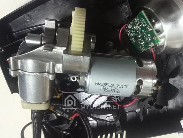

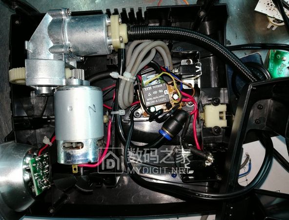

主要部件——充气泵:
废物再利用,福特C40A充气泵改造分享
翻过来看看:
废物再利用,福特C40A充气泵改造分享

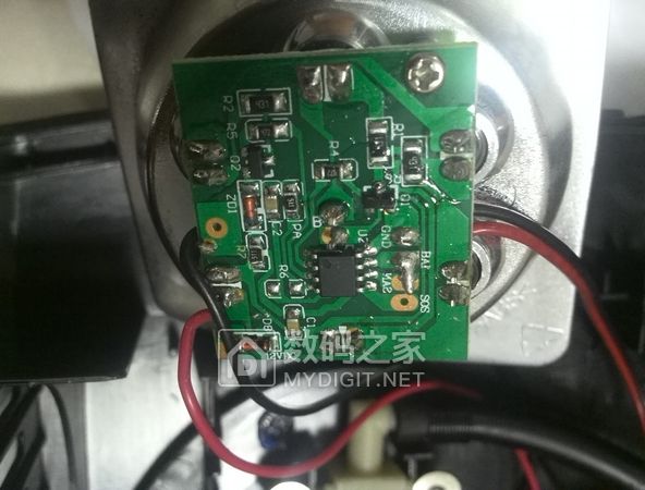

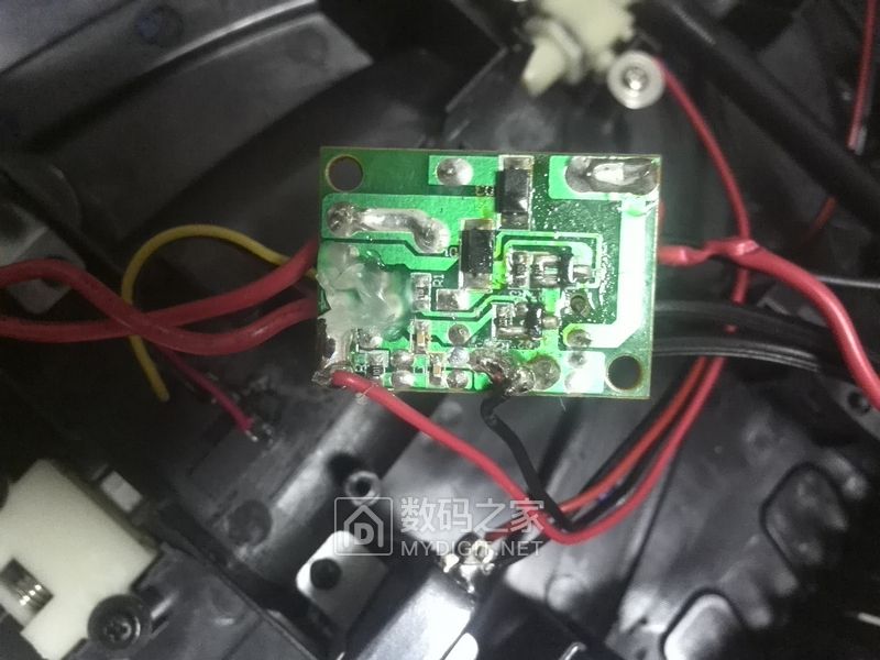

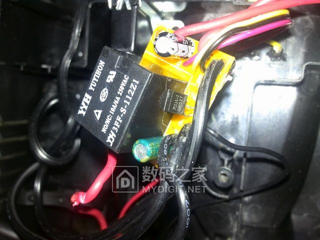

控制板:
废物再利用,福特C40A充气泵改造分享
反面:
废物再利用,福特C40A充气泵改造分享
拆解到此结束。

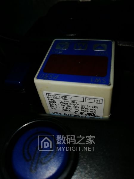

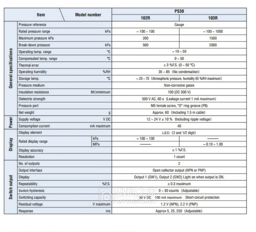

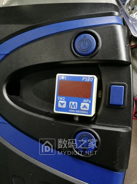

COPAL(科宝)PS30数显压力表,Made in Japan,这个是PNP输出。参数表:
废物再利用,福特C40A充气泵改造分享
拿掉测控器,装上神器:
废物再利用,福特C40A充气泵改造分享

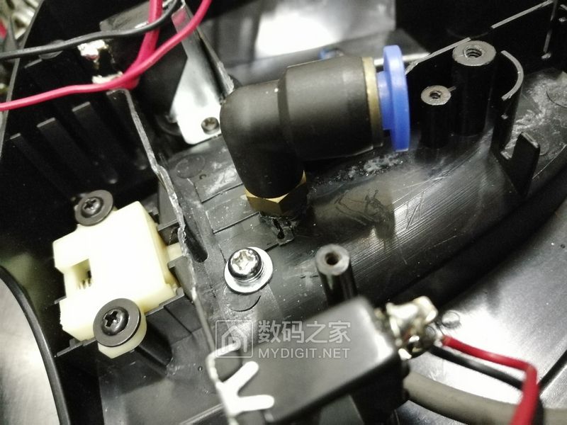

反面两颗螺丝固定好,装上6分直角气接头,SNS的:
废物再利用,福特C40A充气泵改造分享
拔掉气泵分支气管,也就是接原来测控器的那根软管,换成一段6分气管,一端插进气接头,一端插进气泵分支头,正正好,不用担心漏气,气密性是经过检验的:
废物再利用,福特C40A充气泵改造分享
总装后的成品外观:
废物再利用,福特C40A充气泵改造分享

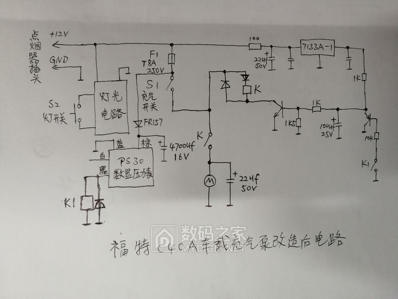

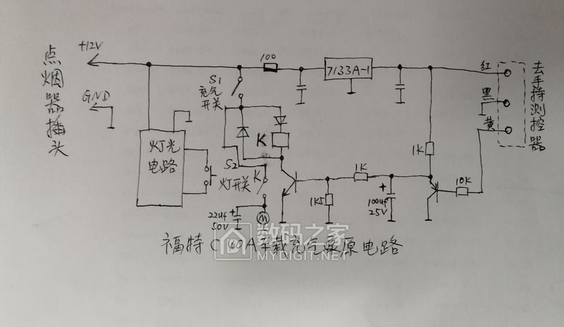

来看电路。原来的控制电路:
废物再利用,福特C40A充气泵改造分享
抱歉, 草图,各位将就LOOK。改装后的电路:
废物再利用,福特C40A充气泵改造分享
说说使用细节。
之前压力表供电未加装FR157二极管和4700微法电容,充气泵一启动,压力表就反复重启,显然是供电电压被气泵拉低,或者是被气泵运行的火花干扰,因为压力表供电电压要求最低12V。怎么办?咱好歹是见过功放电路的,有些功放电路里,前级供电就是由后级供电串个二极管加电容实现隔离供电的。照搬之后,再次开机,压力表显示稳如泰山。电容容量大点效果好,二极管当然可以用其它型号代替。
设定压力是2.4BAR,压力到达设定值后,显示值未变,但压力表SW1 LED指示灯会快速闪烁,气泵就反复启动和停止。按照压力表说明书调整过数字滤波时间选项,效果不明显,再将滞后项设为0.1后,问题完美解决。
