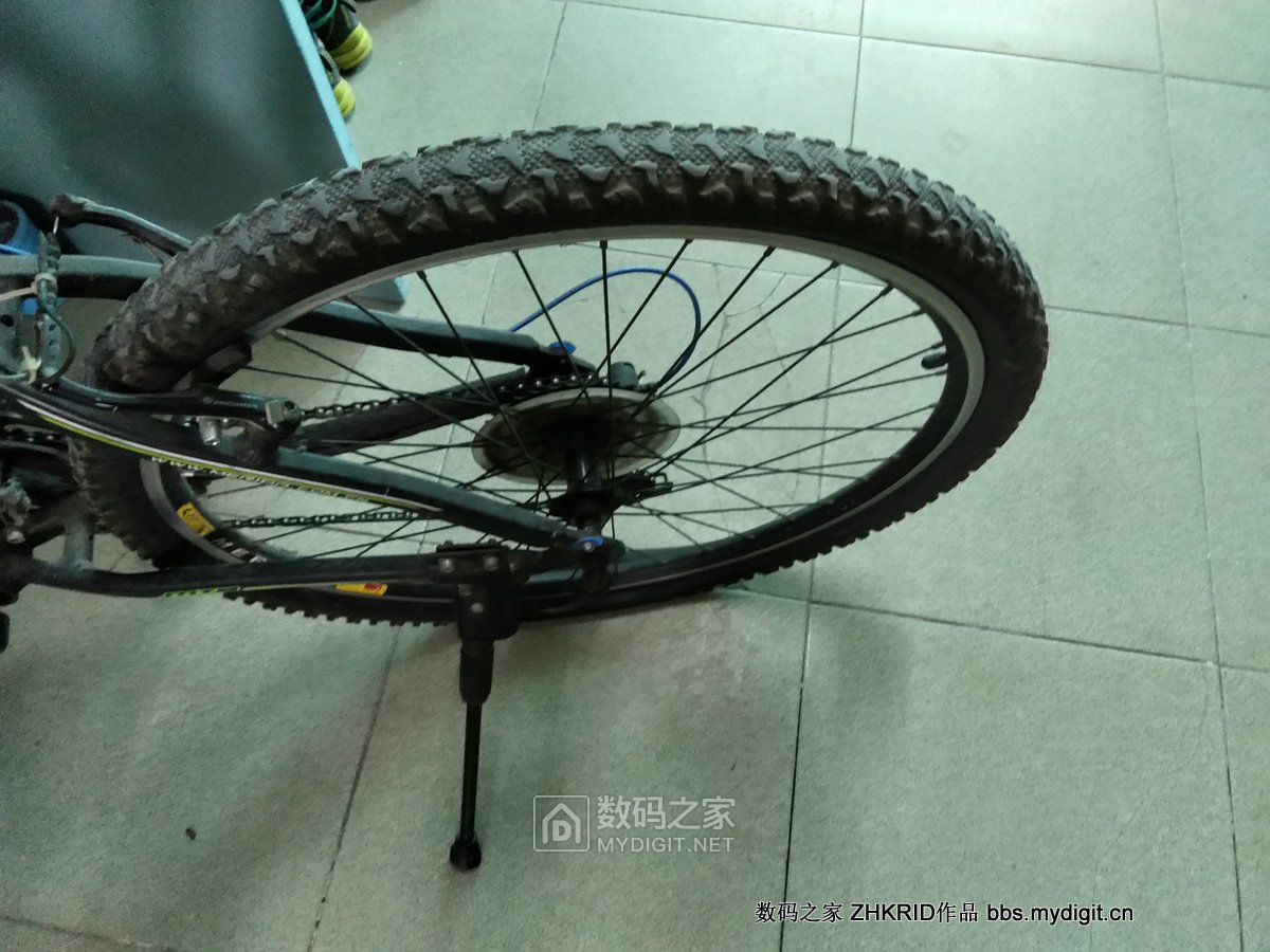

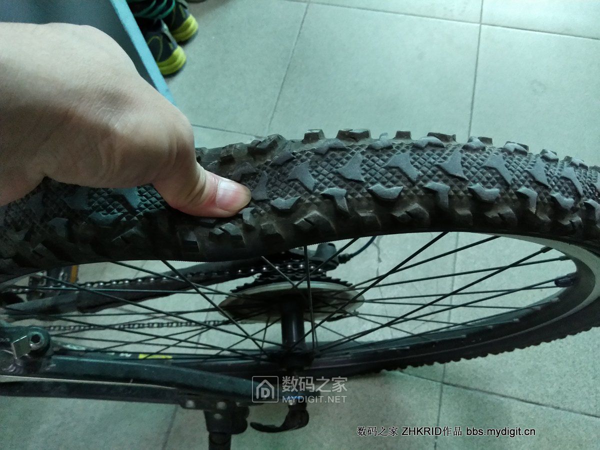

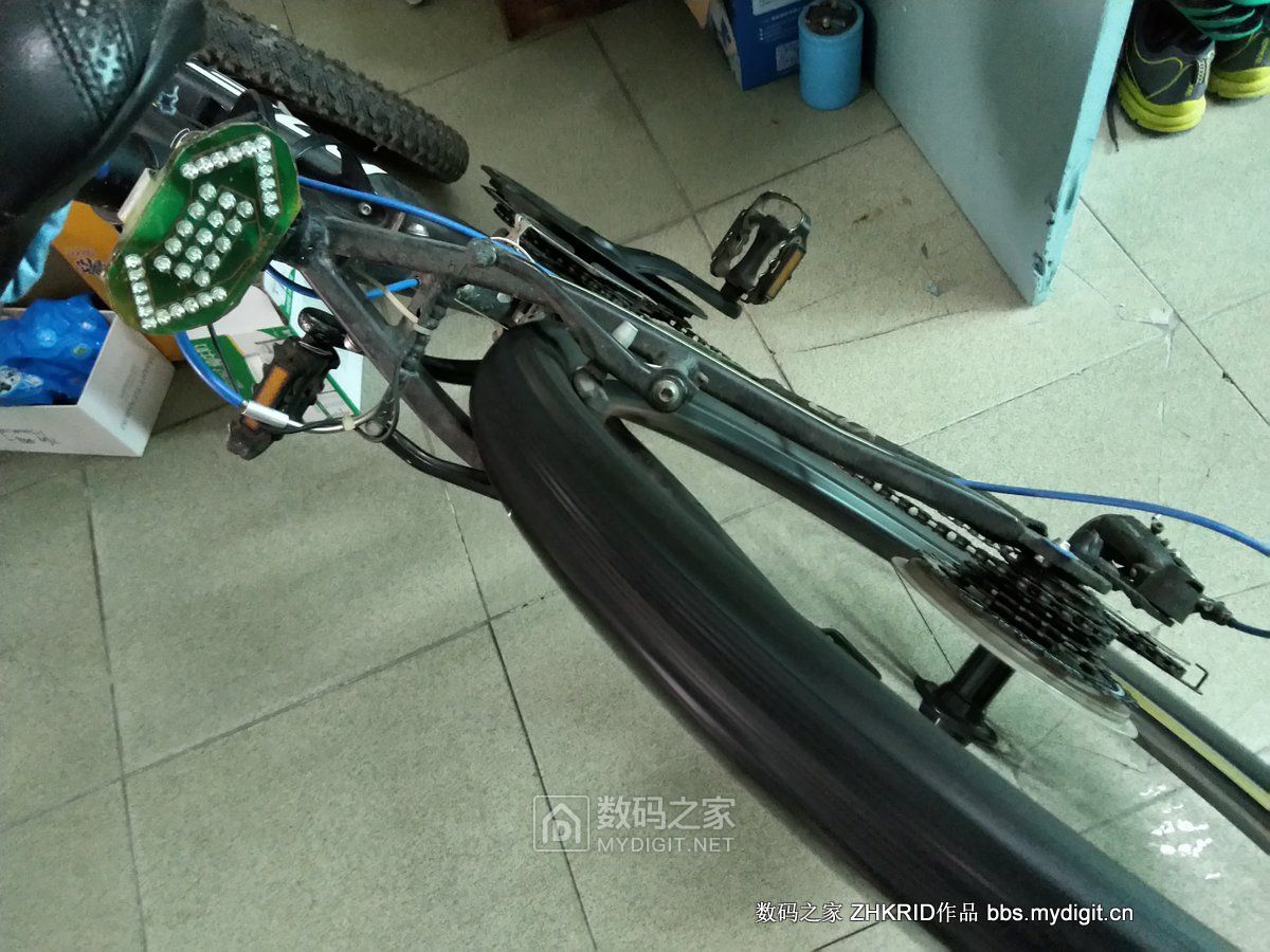

这车从杭州运到深圳没骑几次,最远就是从西骑到梧桐山回来,然后绕过铁岗水库两圈,剩下就是骑车去找大叔了,星期天傍晚准备推车出门,发现轮胎有点扁
美利达勇士550放着放着没气了  换备胎
一按,瘪了,难道上次找大叔回来路上扎胎了?
美利达勇士550放着放着没气了  换备胎

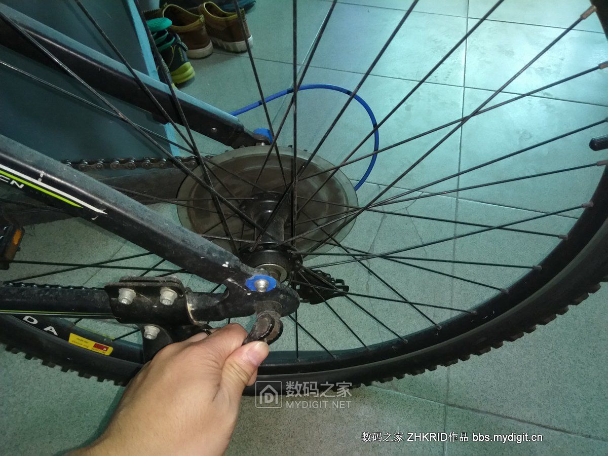

快拆很方便,5秒就能拆下来了
美利达勇士550放着放着没气了  换备胎
这车至少两年多没洗过了,以前是个把月洗一次的,现在懒了
美利达勇士550放着放着没气了  换备胎

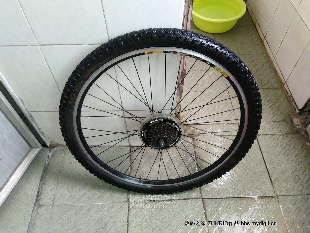

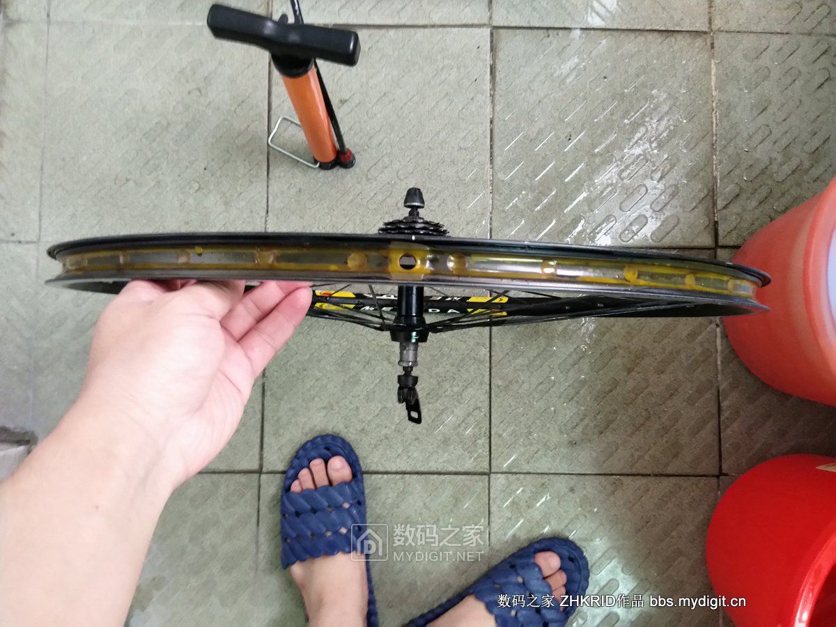

把轮子洗洗,不然太脏不好下手
美利达勇士550放着放着没气了  换备胎
徒手拆散
美利达勇士550放着放着没气了  换备胎

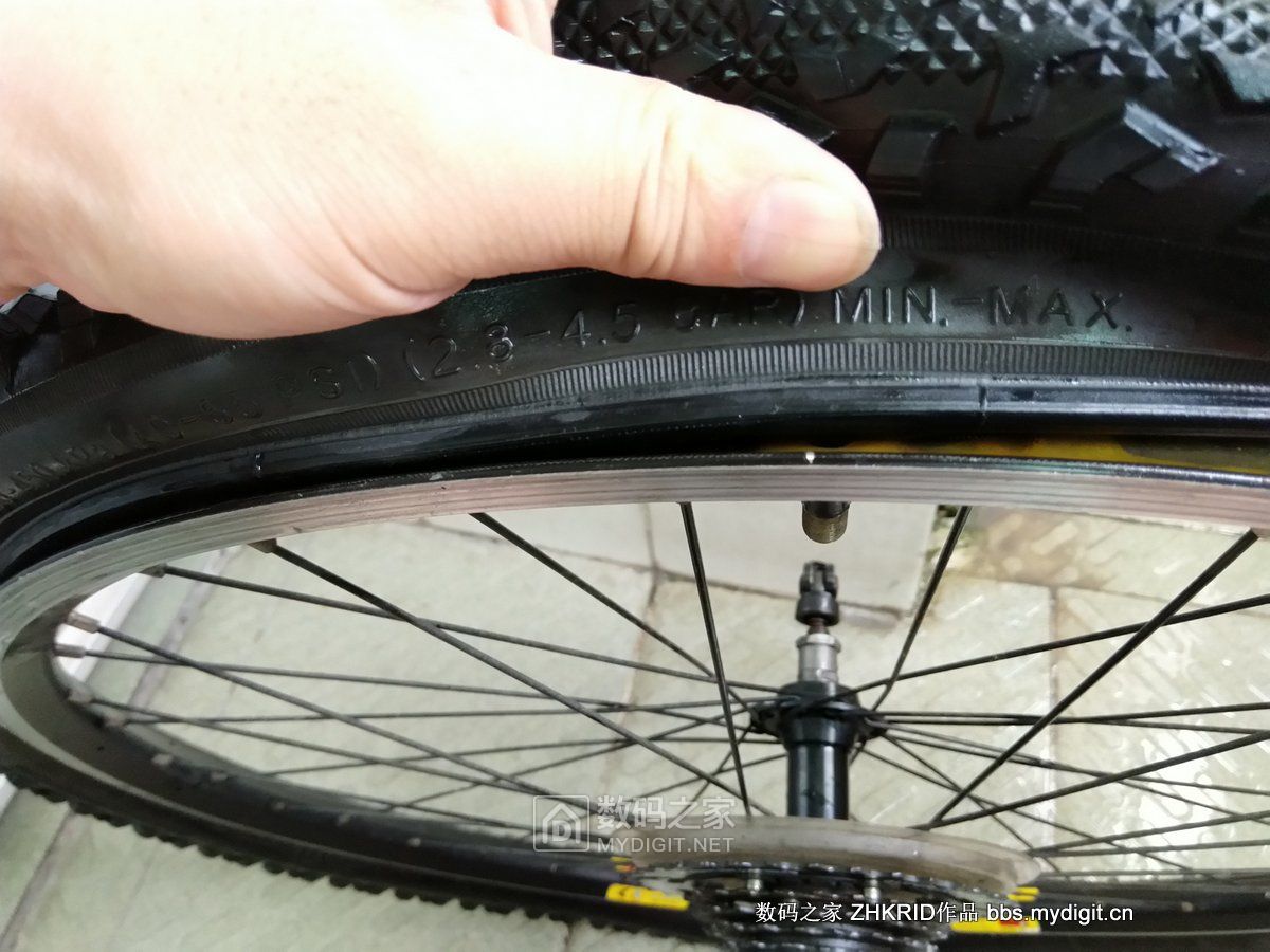

打气没反应,看来有大洞
美利达勇士550放着放着没气了  换备胎

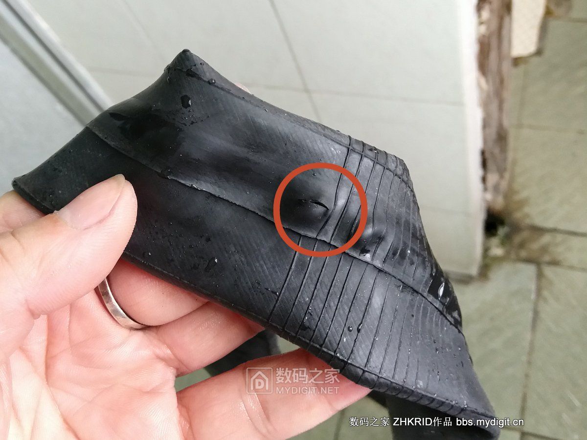

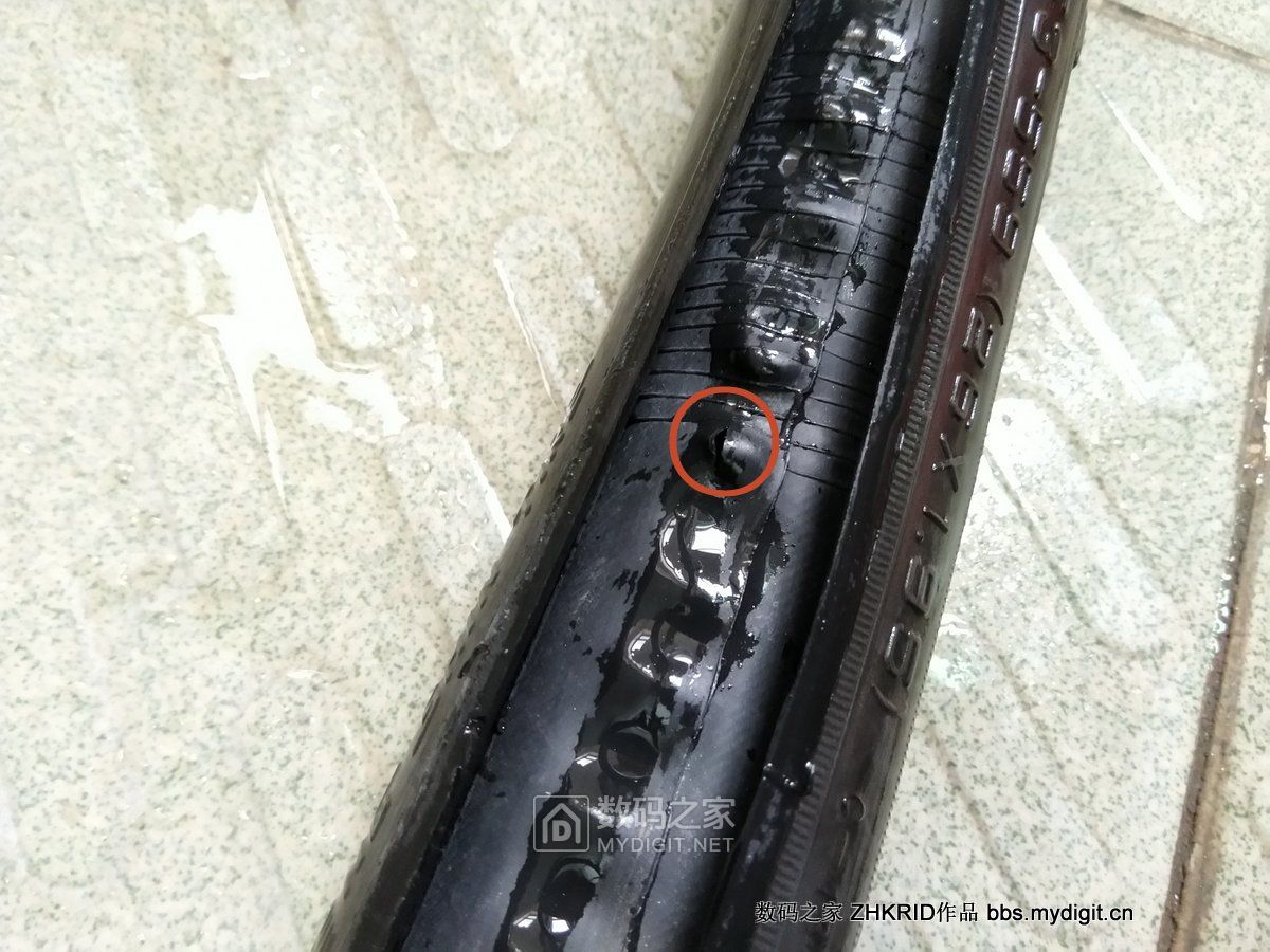

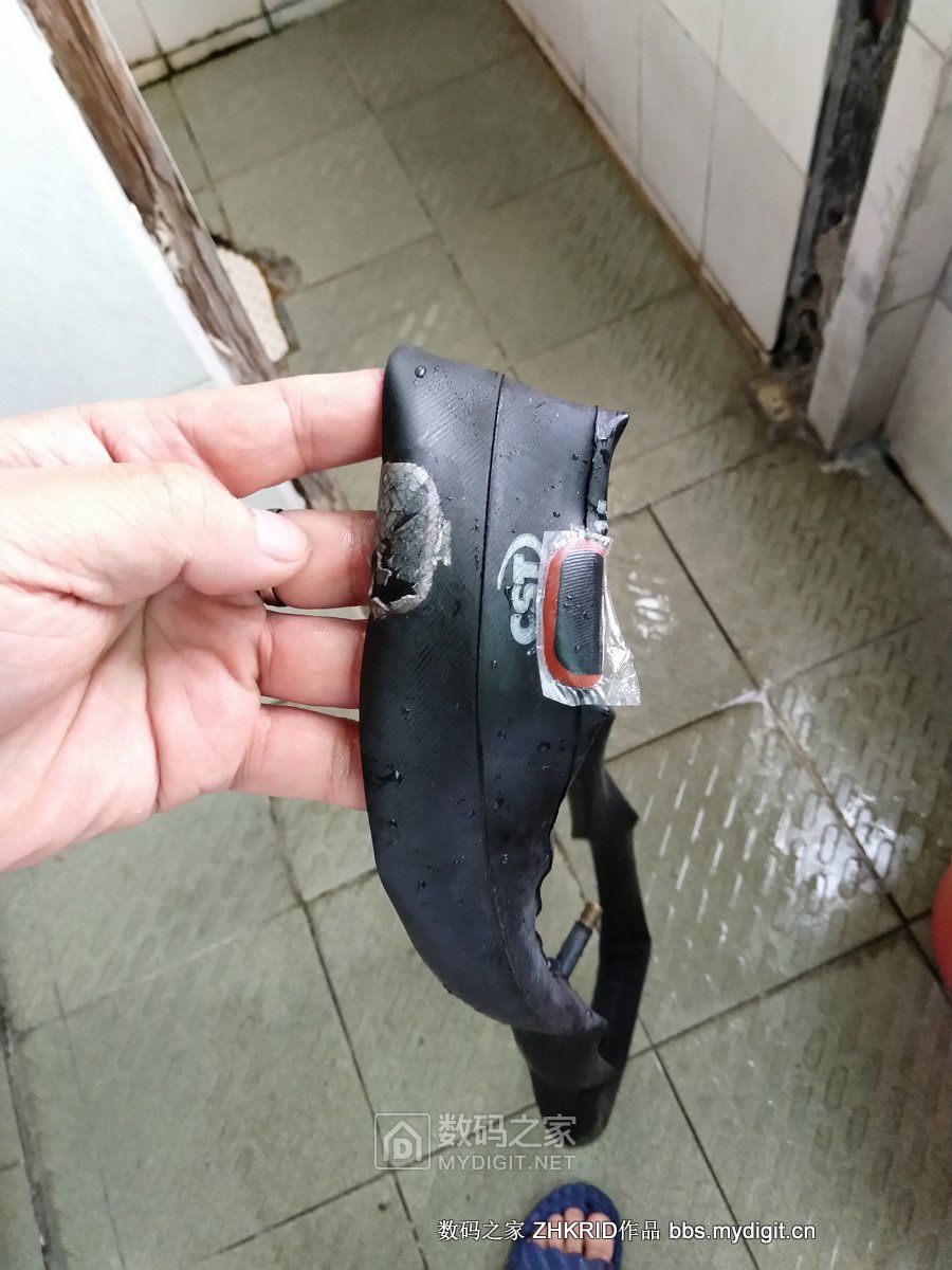

发现一个洞
美利达勇士550放着放着没气了  换备胎
大洞特写
美利达勇士550放着放着没气了  换备胎

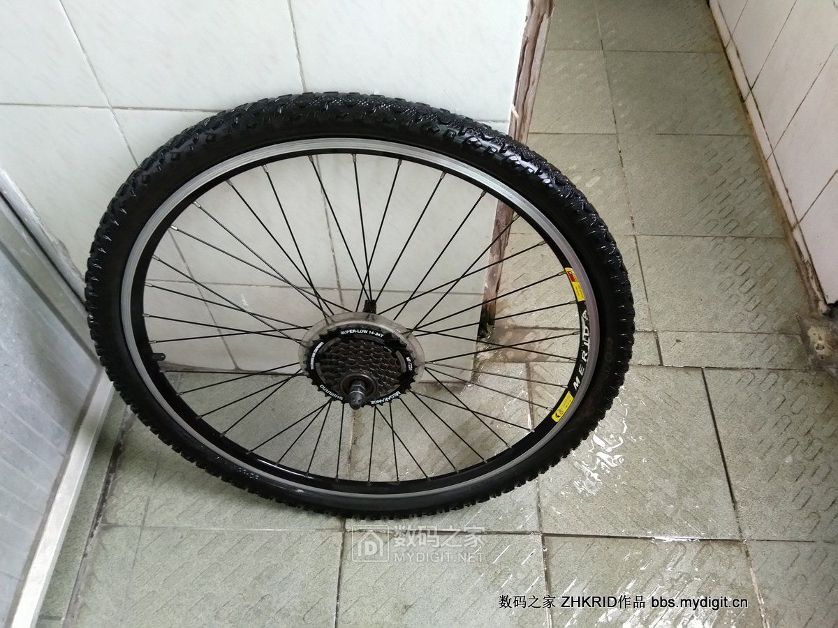

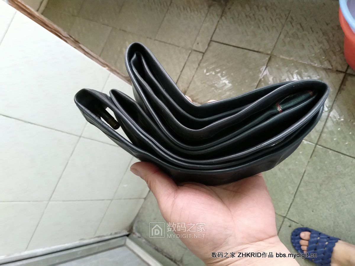

取出备胎
美利达勇士550放着放着没气了  换备胎
这胎已经补过两次了,cst 好像这才是原车的胎,坏的才是备胎
美利达勇士550放着放着没气了  换备胎

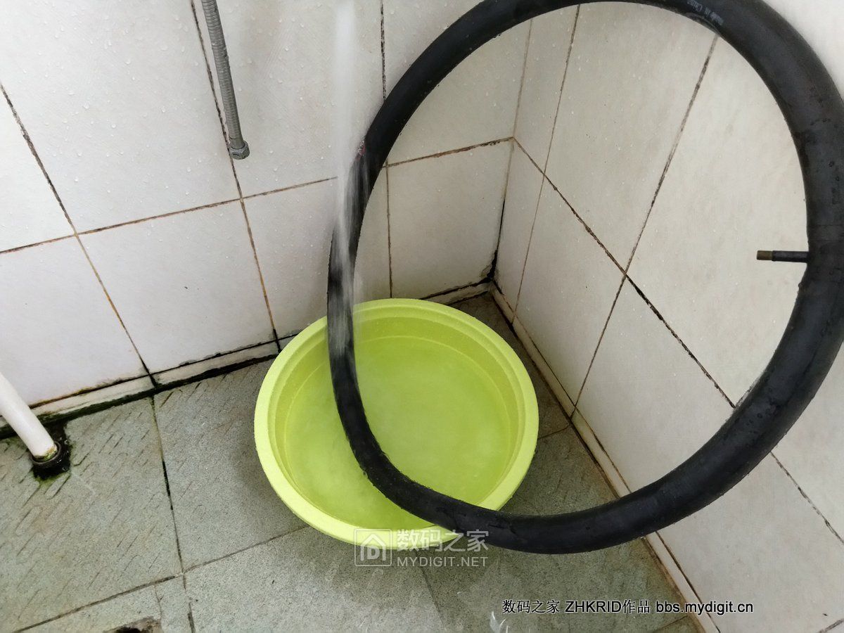

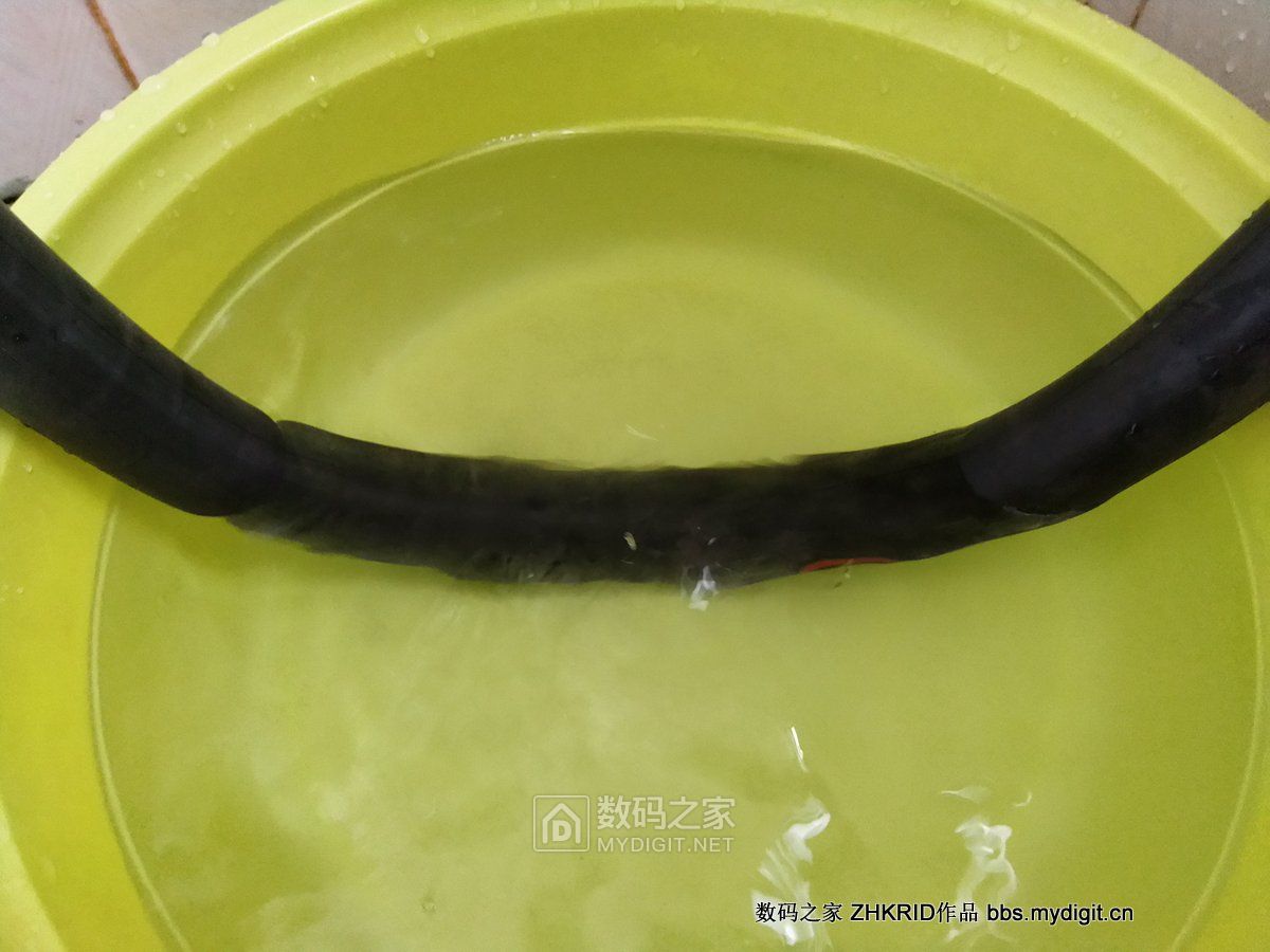

好久没用,不确定是不是好的,泡水检测
美利达勇士550放着放着没气了  换备胎
一圈下来没漏气
美利达勇士550放着放着没气了  换备胎

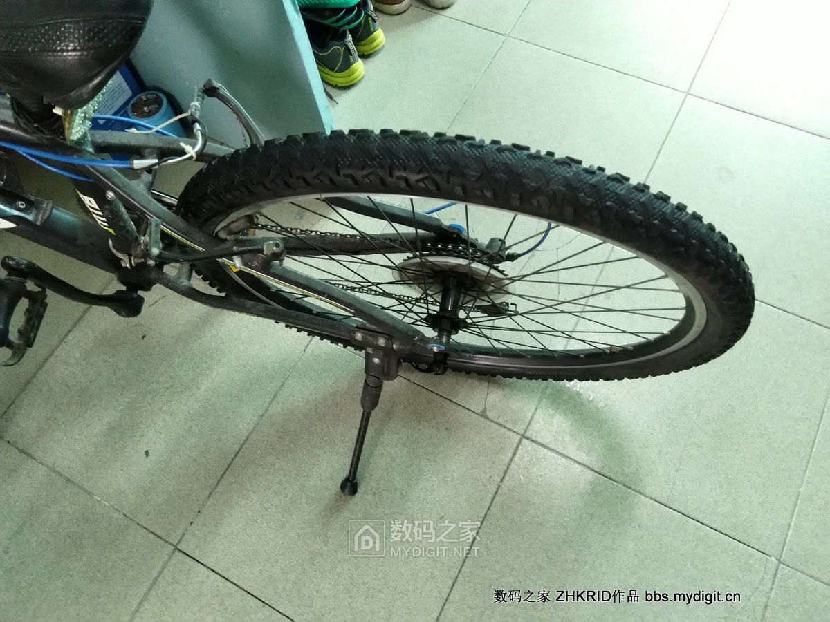

换上,要注意气门芯位置,不要装歪了
美利达勇士550放着放着没气了  换备胎
装好打气
美利达勇士550放着放着没气了  换备胎

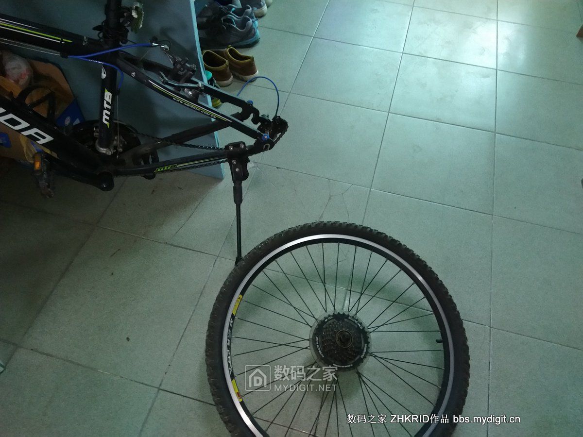

准备装回
美利达勇士550放着放着没气了  换备胎
装上也是10秒的事
美利达勇士550放着放着没气了  换备胎

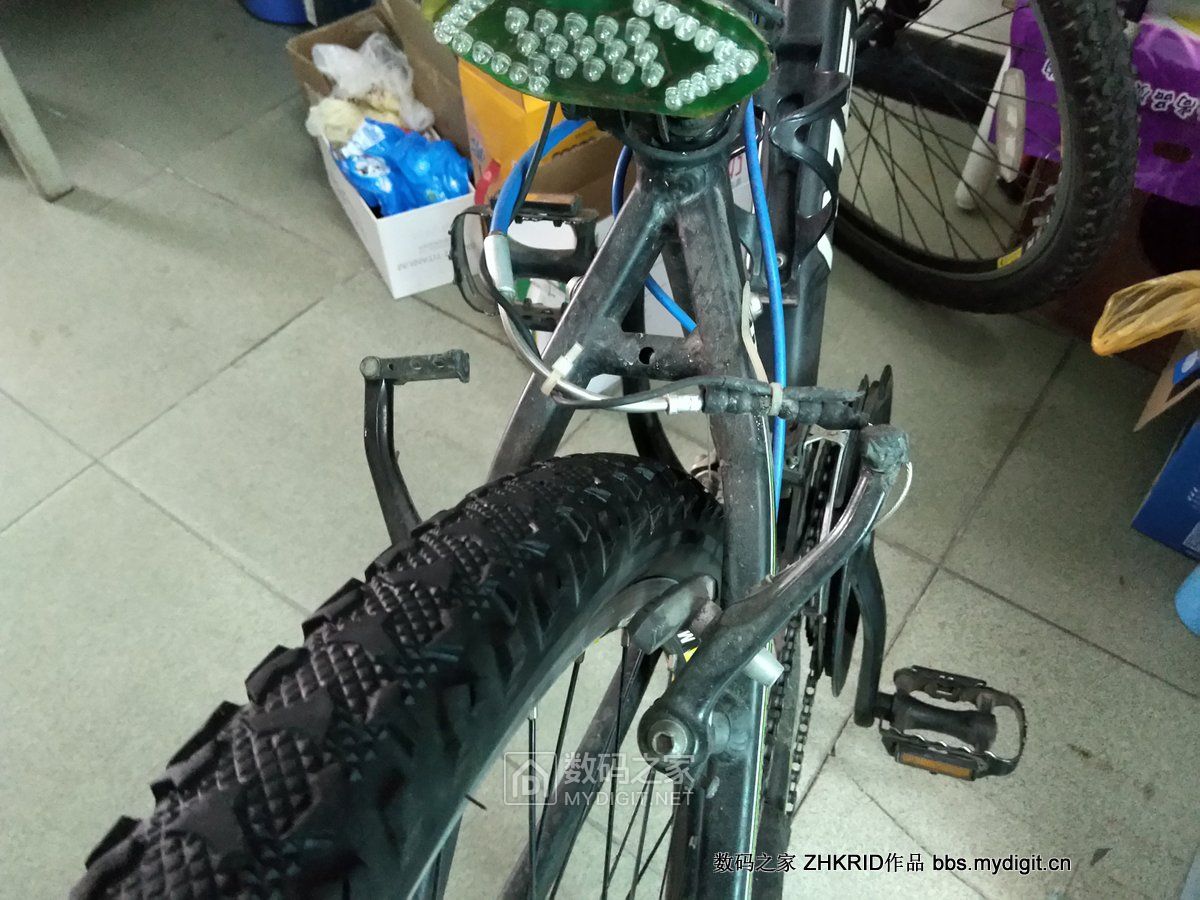

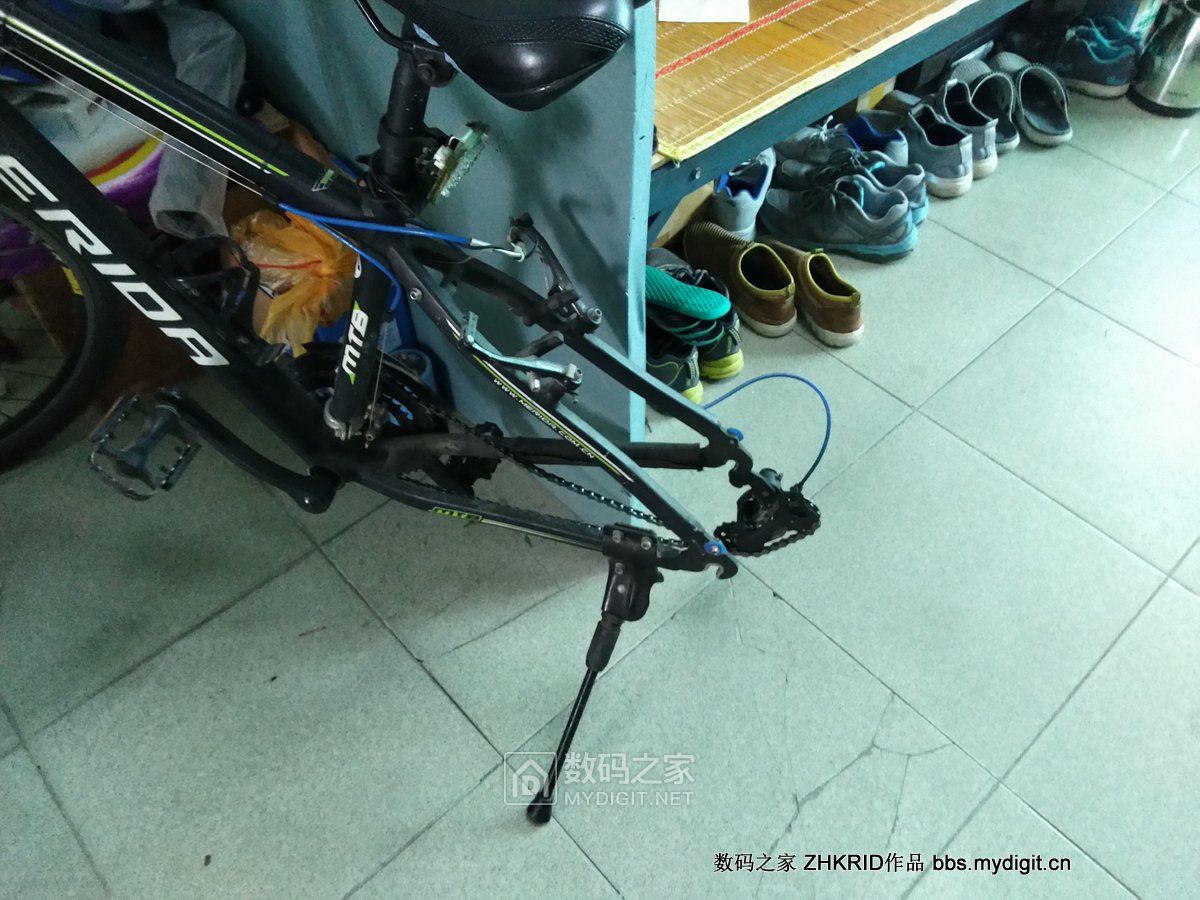

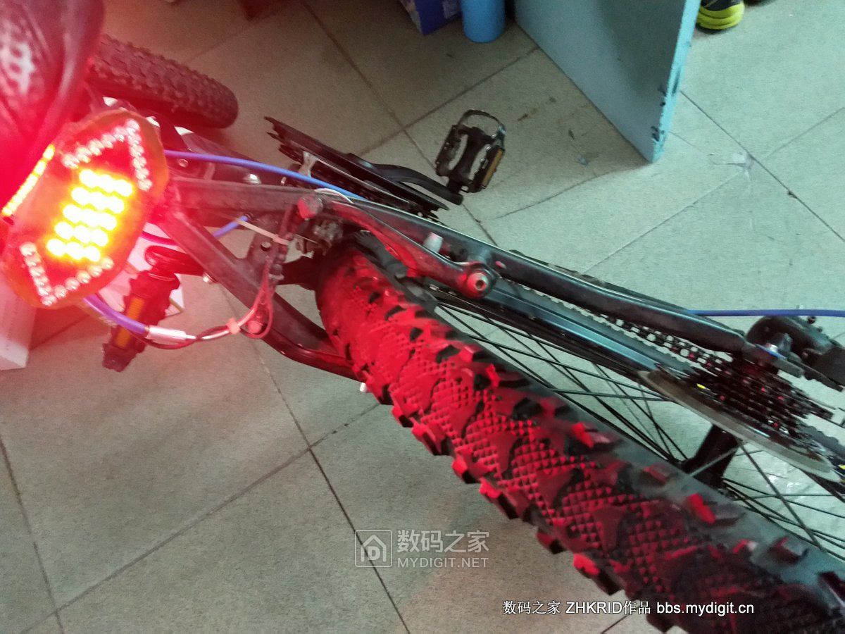

车架上好厚的灰,把刹车复原
美利达勇士550放着放着没气了  换备胎
踩一脚
美利达勇士550放着放着没气了  换备胎
刹车,没毛病   可以出门去找大叔了
美利达勇士550放着放着没气了  换备胎
谢谢围观,欢迎指导!

阳光使者 M币 +9 看洞洞,应该是被自己的钢丝或者钢丝螺母给戳破的,要处理和加垫一下。 2018-07-12

既然没有重点讲解刹车灯。
本帖最近打赏记录:共1条打赏M币+1
zhkrid M币 +1 那个以前有讲过,就不要重复讲了,仔细看刹车上有个线,干簧管加磁铁控制三极管, 2018-07-10

内侧有洞,说明辐条凸出了,检查一下,否则不就又破了。
本帖最近打赏记录:共1条打赏M币+1
zhkrid M币 +1 轮圈看了,没毛病,还有一层保护带呢, 2018-07-10

hgmn:内侧有洞,说明辐条凸出了,检查一下,否则不就又破了。 (2018-07-10 09:46) 回 hgmn 的帖子
轮圈看了,没毛病,还有一层保护带呢,
