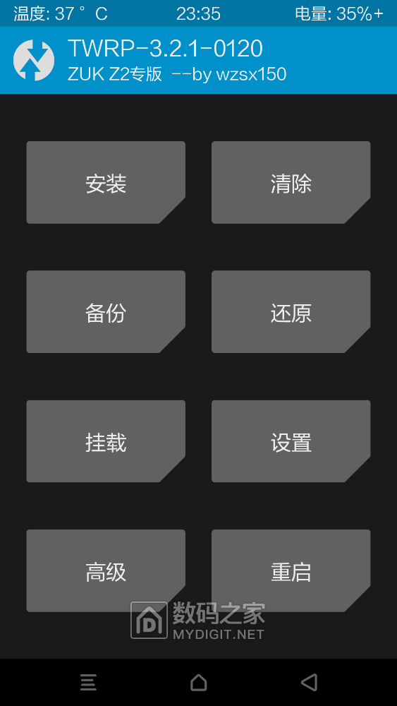

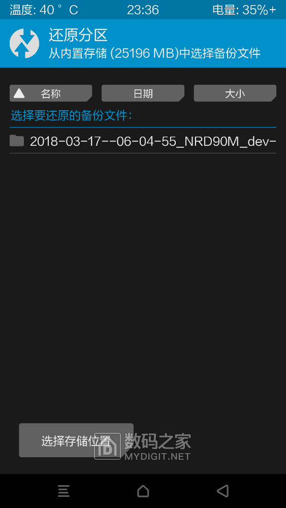

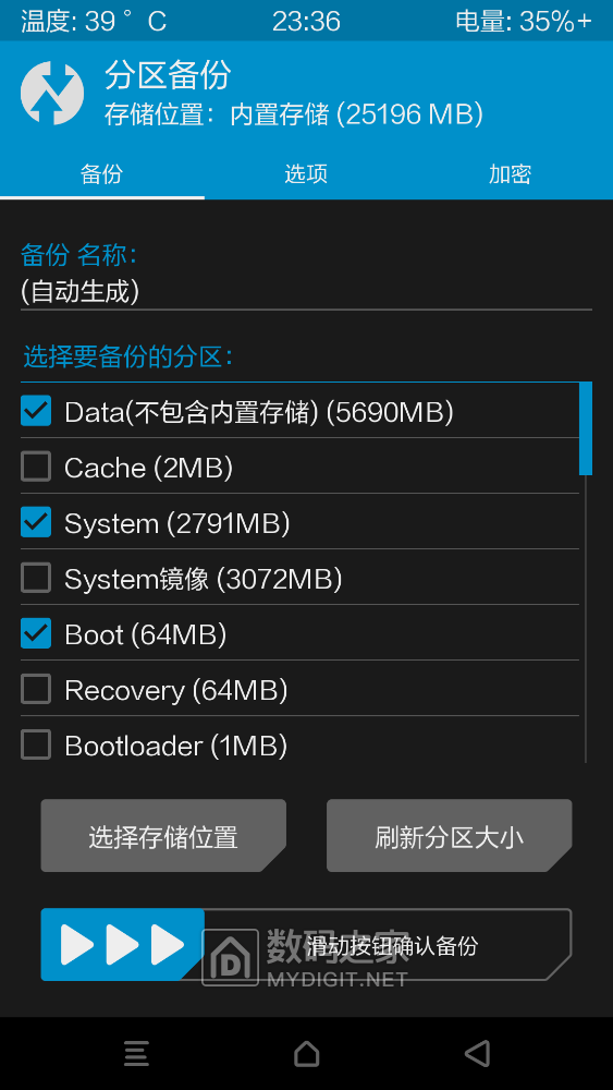

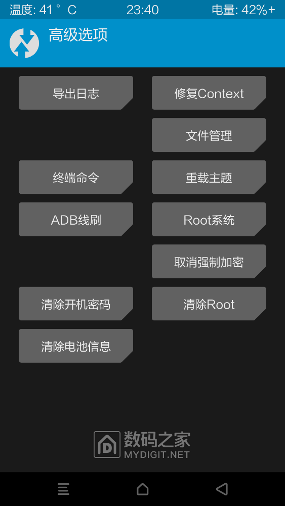

用数据线连接上电脑,这些硬盘工具软件通常是找不到手机存储器的。
我上部手机是华为老智能机,有一个特殊的“粉屏”模式,在这个模式下dg能识别到手机存储式。(我也是为了想修复分区用了别人的分区表来恢复,然后彻底砖了)
安卓机用第三方Recovery可以很方便的备份当前rom。
通常的操作流程是:解BL锁(到官方申请)-替换原厂rec为第三方rec(目前流行的是twrp,也属于rec的一种)-重启手机进入twrp,然后按菜单操作就可以备份/还原rom了,当然也可以备份/还原其它的分区,就像电脑上的ghost那样。
备份文件上放在手机内的,可以拷贝到电脑里保存。
