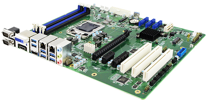

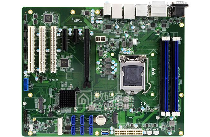

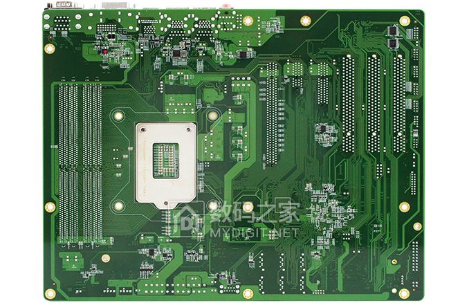

   尽管英特尔第八代 Xeon E 发售时间现在还没有个眉目,可来自台湾的服务器配件供应商 iBASE 却早早将匹配该处理器的主板给做了出来,其中最先出现在官网上的产品是这款 MB995VF-C246,主要面向入门级嵌入式服务器和工作站的它采用了英特尔尚未正式发布的 C246 芯片组,仅支持即将发售的新至强处理器,如果对性能没有太高要求,则可考虑一下 MB995VF 这款对应第 8 代 i3 / i5 / i7 以及新 Pentium 处理器的 Q370 芯片组主板。
   两款主板只是芯片组稍有不同,剩下的其它地方都是彼此 Ctrl+C 与 Ctrl+V 的关系,比如都看不到一丁点多余的“金银珠宝”(外观装饰件),都完整支持 iAMT 11 远程管理、TPM2.0、vPro、iSMART 技术,都采用了可维持系统长时间稳定运行的固态电感数字供电系统,配备四条支持 ECC 或 non-ECC DIMM 的内存插槽(DDR4-2667,64GB)、一个用来插显卡的 PCIe 3.0 x16 插槽、一个用于连接高端 SSD 的 PCIe 3.0 x4 的插槽,以及用于插接各种附加卡的 PCIe 3.0 x1、mini PCIe、PCI 插槽。
  存储连接方面,MB995VF-C246 有六个 SATA 端口、一个 M.2-2280 插槽,最多可扩展连接六个 SATA SSD / HDD 以及两个不同容量的 PCIe / NVMe SSD。
   网络连接方面,提供两个 GbE 以太网口、一个无线网卡专用 M.2-2230 插槽。可用端口方面,有四个 USB 3.1 Gen 2 端口、五个 USB 3.1 Gen 1 插座、一个 USB 2.0 插针、一个 DVI-D、DisplayPort 1.2、HDMI 2.0a 显示输出,以及四个 RS232、两个 RS232/422/485 和一个 7.1 声道音频端口。
   对新老设备有着较为出色兼容性的 MB995VF-C246 用途极为广泛,传统的嵌入式计算、多媒体服务器、图形工作站等专业平台外,消费者用它来搭建网络直播、电子竞技这样的偏娱乐向平台也是没有任何问题的,也就是说只要消费者乐意,想怎么用就怎么用。
   iBASE 还没有给出 MB995VF主板的确切发售时间和价格,只承诺使用寿命可达 15 年,希望“一次购买,一劳永逸”的消费者选它准没错。
