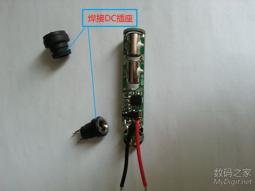

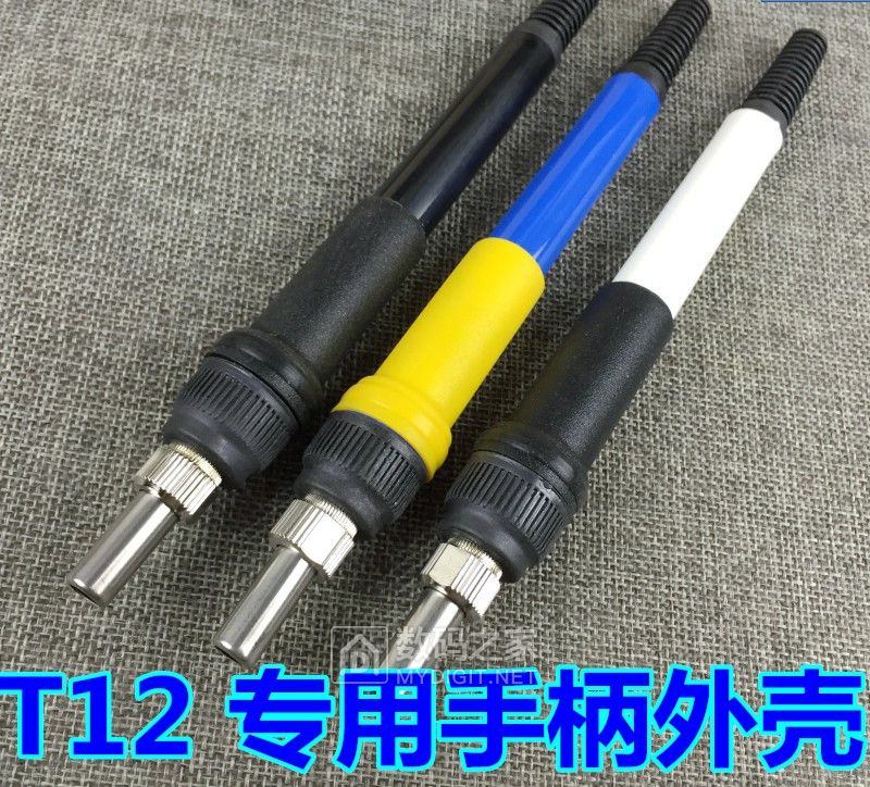

907手柄,十字全长支架,DC母头,微型电位器,我一直也有这样的构想
插上DC电源就用,笔记本电源合适,不用改动电源,电压没24V只是慢点而已,
616支架我不喜欢,十字支架限制插入运动轨迹,感觉更加可靠
十字支架以前有这种触片款的,现在没了,这种圆筒触片里面还有弹片,貌似是一种DC母座的负极,触点接触更可靠。
套筒触片是这种结构,但是壁厚比这个薄,估计是这种结构的低档便宜货
从十字支架十字交叉结束位置开始布置控制电路,卡线的铁片不需要了,控制板长度可以延长到铁片结束位置再减去DC母座占用长度
长度绝对是够用,电位器位置也可以调整下,因厚度关系估计也要打磨边缘,
电路网上很多,不行就抄616,不做商业用途应该也不会说什么的
只需要整合下野牛版T12实际上离我们很近
907手柄很多用936的都用习惯了
总体和楼主的差不多,区别:
1:907只开电位器,指示灯孔,其他不错改造,楼主手柄还锯断了已容纳DC座
2:DC母座使用
母座直接焊接在控制板上,控制板插入手柄拧上DC母座螺母,好处不担心插拔导致DC座移位脱落甚至被拉扯掉下来
哪位大神出手出个野牛版套件,成本比牛肉版肯定便宜,手感也更好
