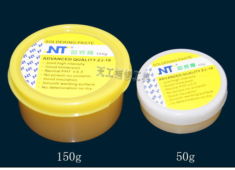

用的是这种5块一盒的焊膏,感觉这个没法自动对位还是得用镊子推一推,压一压。

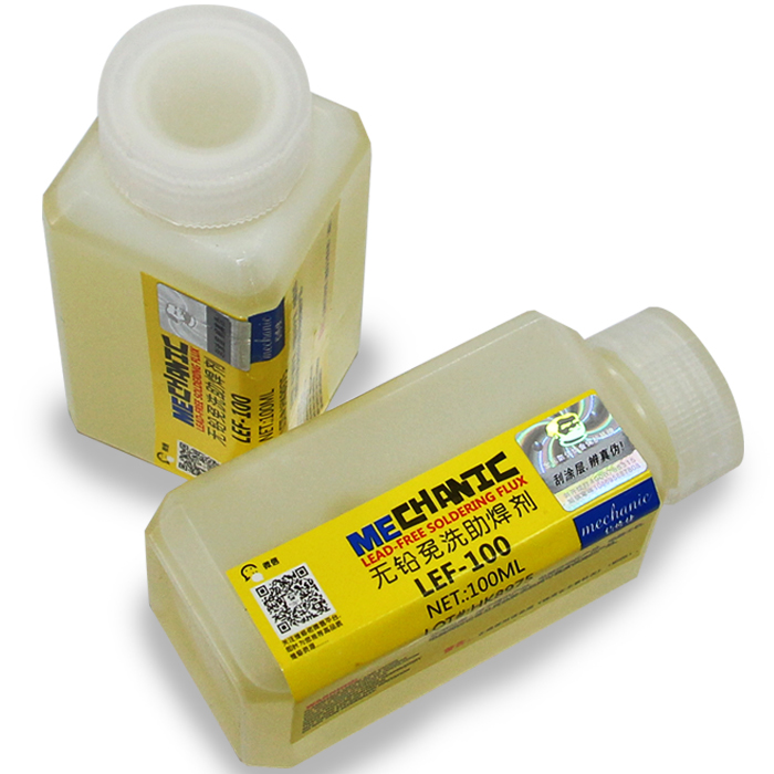

手上还有另外这种维修佬的像水一样的助焊剂,不过感觉这种蒸发快,好像还没焊上就吹干了。也不太好用。
