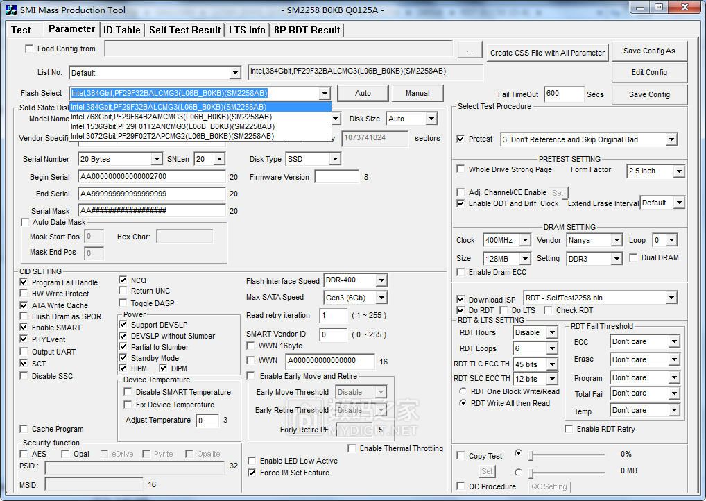

前几天发帖求助,手上的一个SM2258H+29f64b2amcmg2+29f32b2amcmg2的固态,识别出三个通道,应该是B0KB版开TLC模式,96+48G=144G,扣除冗余,开120G。不过手上两个2258H的量产软件都是L06B版,只能开MLC模式,而且就算是设置成90G也无法开卡成功。

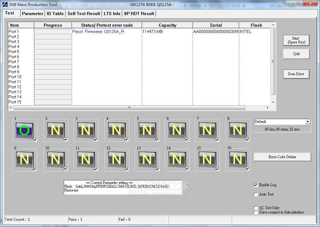

今天早上,搞好一片PFG06后,心情大好,就继续弄这片2258H。以前都是直接搜索2258H量产软件,今天试试2258H+B0KB字样搜索,真的搜到一个“2258H_B0KB_Q0125A”,赶紧下下来。固件对了,量产就很简单了,里面有240G,256G两个版本,我用240G版本的开卡,设置的时候把内存设置改为128M,容量改为AUTO,开卡一次过。
