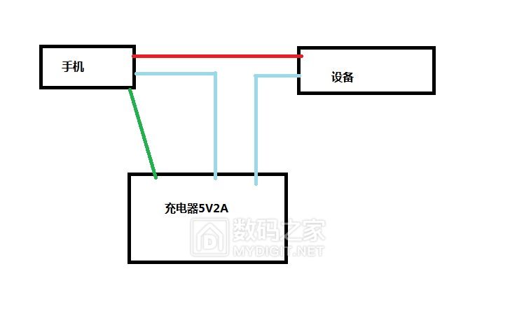

关于手机OTG供电和手机充电问题请教
首先,第一情况,充电器独立跟手机连接的情况,4芯usb线,5v2a给手机供电。
第二个情况,手机otg连接设备,4芯线跟设备连接,手机给设备供电
我想请教的是
1.同时给手机充电,给otg设备设备供电,使用otg设备这种方法,我自己暂时的想法是2芯,5v2a给手机充电,也同时连接otg设备,数据线2芯是手机跟设备连接,这样能否实现手机在充电,同时实现otg设备。
2.假设以上的方法能使实现,我能否在otg设备的供电部分加入一个开关,数据线是长时间连接,用来控制otg设备的有电与否,实现otg设备跟手机的连接与否,激活otg设备的软件,实现软件激活上手机的前台。
3.有没有方法在不断开otg设备的供电和连接情况,实现手机的软件优先等级设置,把otg设备的软件设为最优先等级,实现otg设备的数据变化时,其他软件转入后台运行,otg设备的软件中前台最优先显示?

type-c的不能这样做,OTG和充电有所区别,有一个电容跳线。
micro-usb的不清楚

数字数字补丁 回 670230245 的帖子
我不改这个otg的触发,我想改成下面这个图这样,就是从充电器供电给设备和手机,手机能否跟设备连上使用?
回复,我觉得在手机上应该是这样子的,有一个充电芯片,还有另一个芯片负责OTG,正常情况下,手机充电ID脚是高电平的,充电器与手机连接了,充电芯片就启动为手机电池供电。当OTG插上的时候,ID脚与地线通路拉低id脚的高电平,那样手机就启动OTG功能,当然也许OTG功能直接就是充电芯片来负责也不一定。ID脚有了低电平,那么手机的正负极是向外输出电流的,最大有多少我不知道,但充苹果手机有0.5安。
这个问题,已经在第一个问题里面回复了。
这个问题为什么没有人回答你,我相信那些修手机的高手未必能解决。得找手机的软件开发工程师,

himyy:1.同时给手机充电,给otg设备设备供电,使用otg设备这种方法,我自己暂时的想法是2芯,5v2a给手机充电,也同时连接otg设备,数据线2芯是手机跟设备连接,这样能否实现手机在充电,同时实现otg设备。
回复,我觉得在手机上应该是这样子的,有一个充电芯片,还有另一个芯片负责OTG, .. (2018-09-21 08:32) 回 himyy 的帖子
http://bbs.mydigit.cn/read.php?tid=2545719&ds=1
我在万能的淘宝买了一条这样的线,就是类似你说的也是当时我发的图的接法类似。店家举例了某些手机可以,但是我试了,我的s7不能同时使用,估计是软件限制问题,今晚我会再测试win10平板和小米手机。
