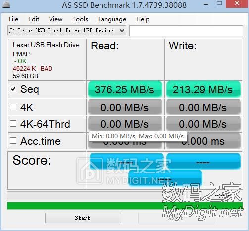

这个是人家P20的速度,群联的变态主控,没有量产工具公布,拆了就拆了,无药可救的。
LEXAR P20高速的奥秘

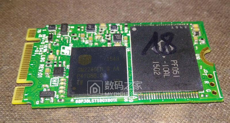

焊接上去。这个PF051,鬼才知道是什么玩意,你去官网查,也只是一串乱七八糟的字母编号,表达的什么意思鸟知道,多少容量的也卵知道,懒得理了,反正ID在SM2246EN工具里是支持的,焊接上去试试。
LEXAR P20高速的奥秘

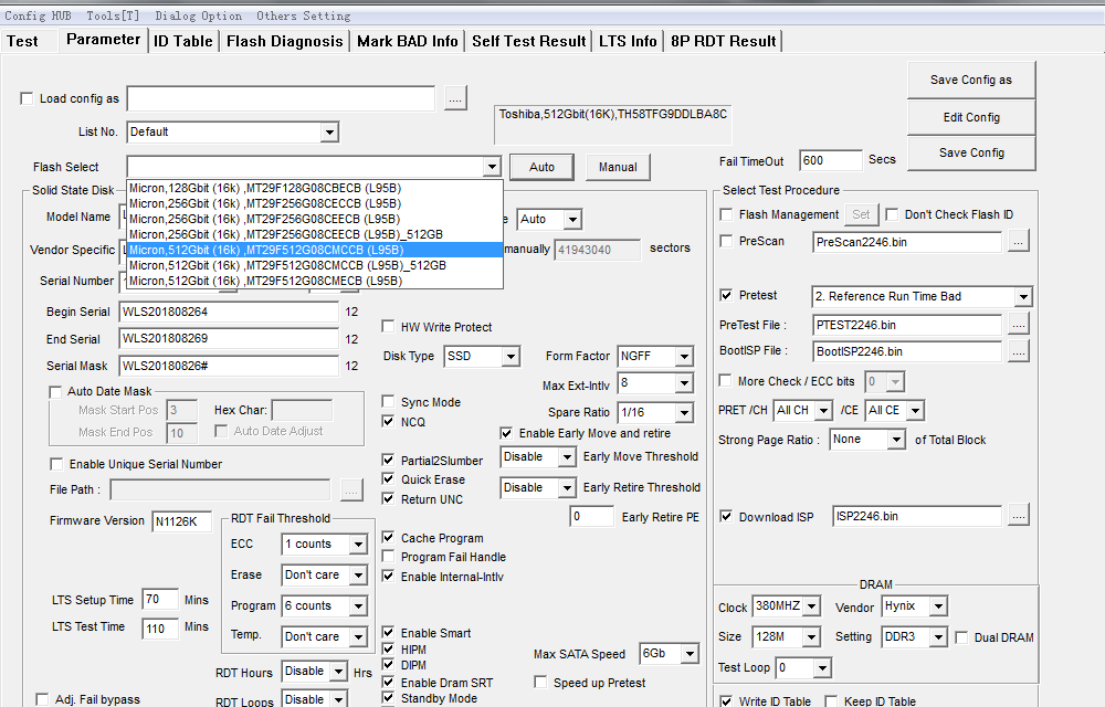

随便选一个。
LEXAR P20高速的奥秘

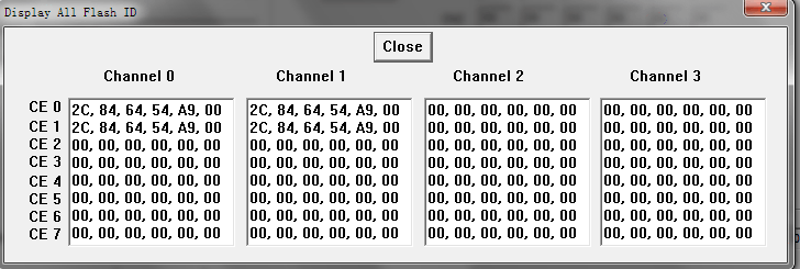

4个CE。
LEXAR P20高速的奥秘

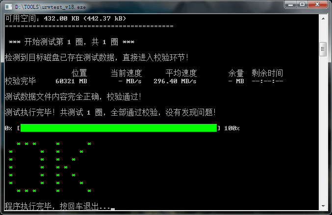

一开,开出了59G的容量。2246EN能扩容?当然不可能,跑圈校验是通过的,元方说其中必有蹊跷。
LEXAR P20高速的奥秘

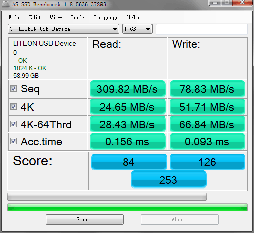

测速。很正常的4CE DDR速度,因为是WIN7,不支持UASP,速度就这个样。
这下我知道原因了。原来64G的P20用的是128G的颗粒,变态的群联PS2251-08把它开在SLC模式,所以才会有SLC的速度。
