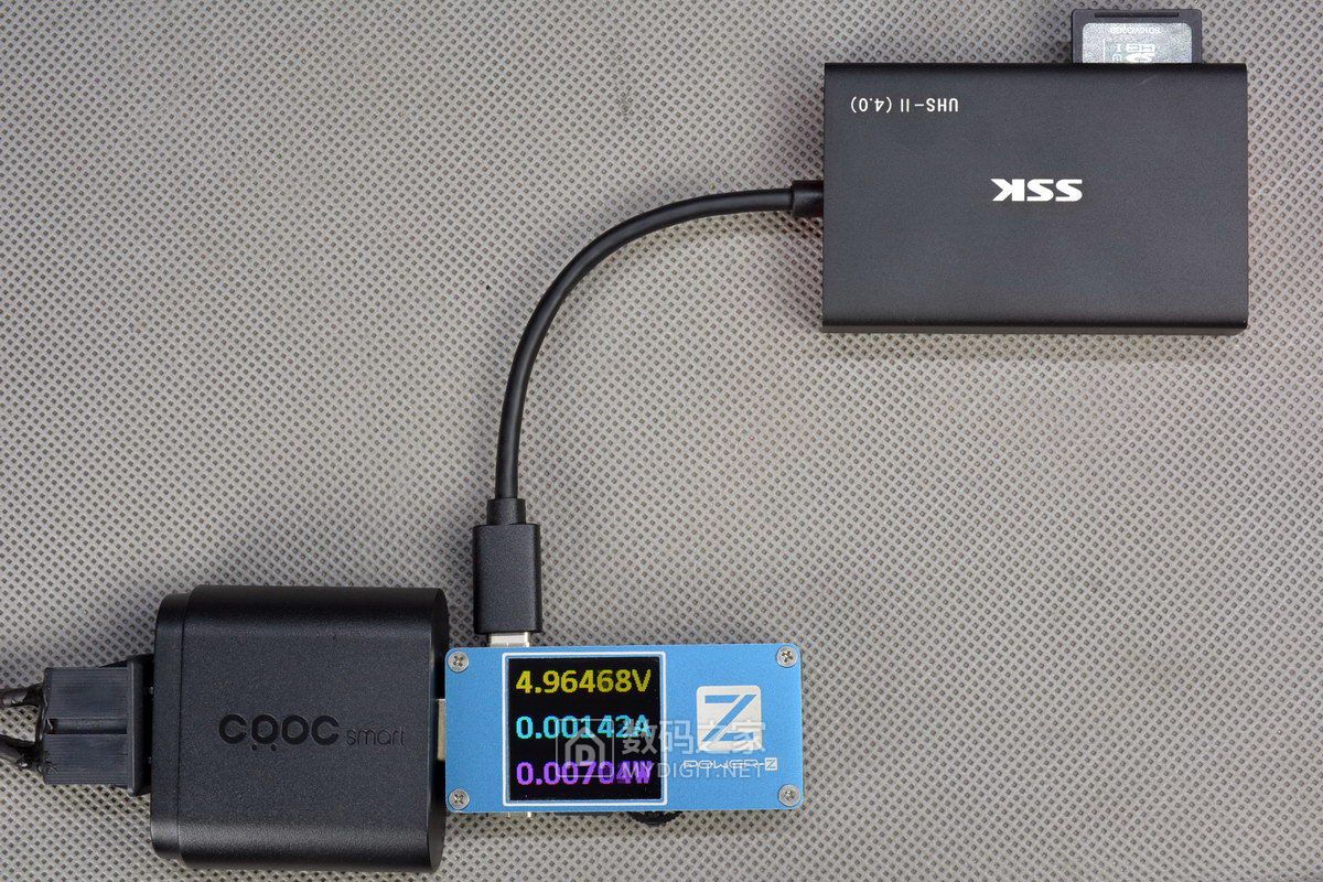

使用USB测试仪看下飚王Type-C读卡器的静态功耗,电流只有0.0014A,很省电。

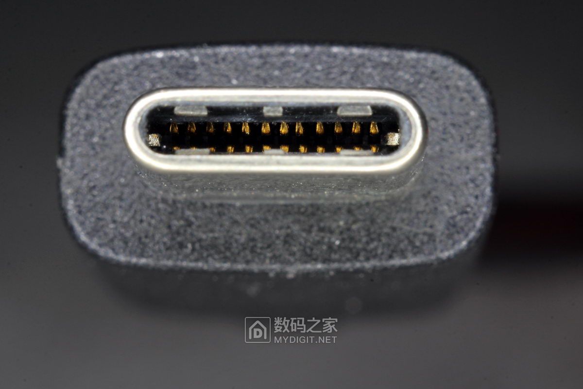

Type-C插头,满口金牙,24个触点一个不缺。

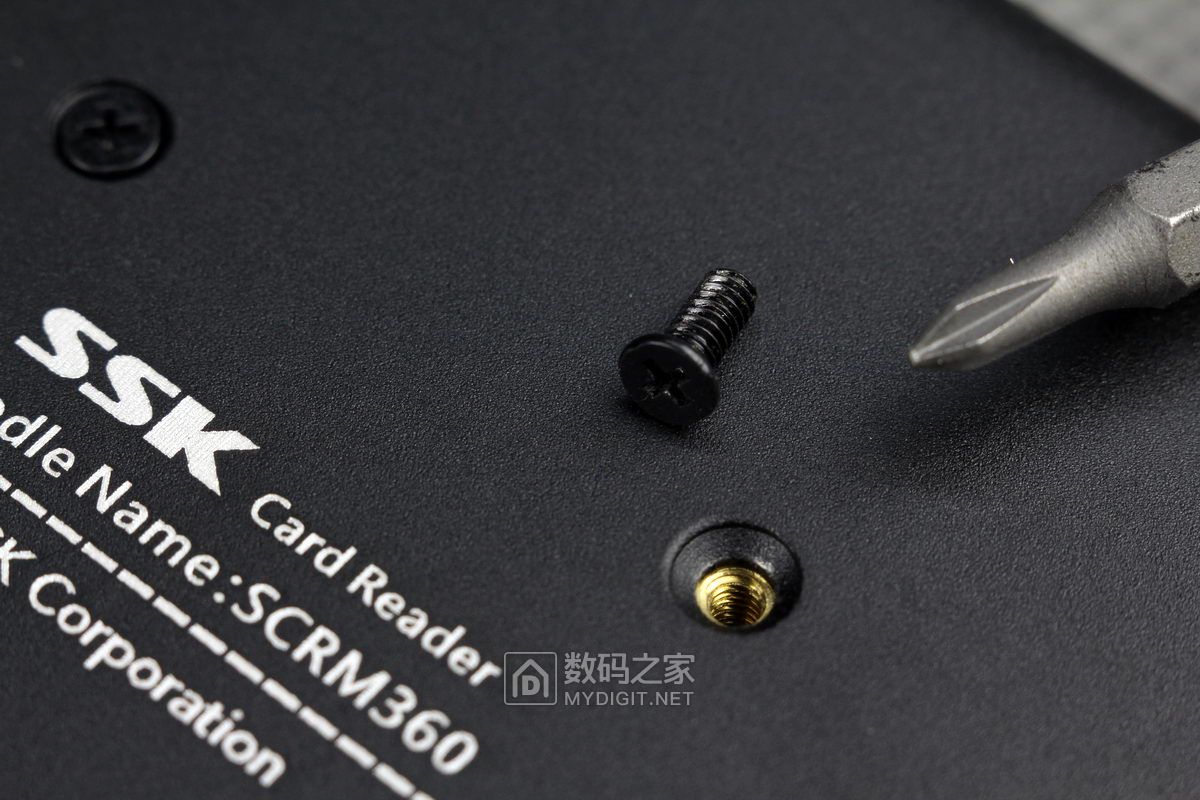

外壳底部有两颗螺丝,拧下后金黄色的黄铜螺纹映入眼帘,心中窃喜,看来做工不赖。
请输入描述
抽出内部塑料支架,可见两只预埋铜柱,做工靠谱。
