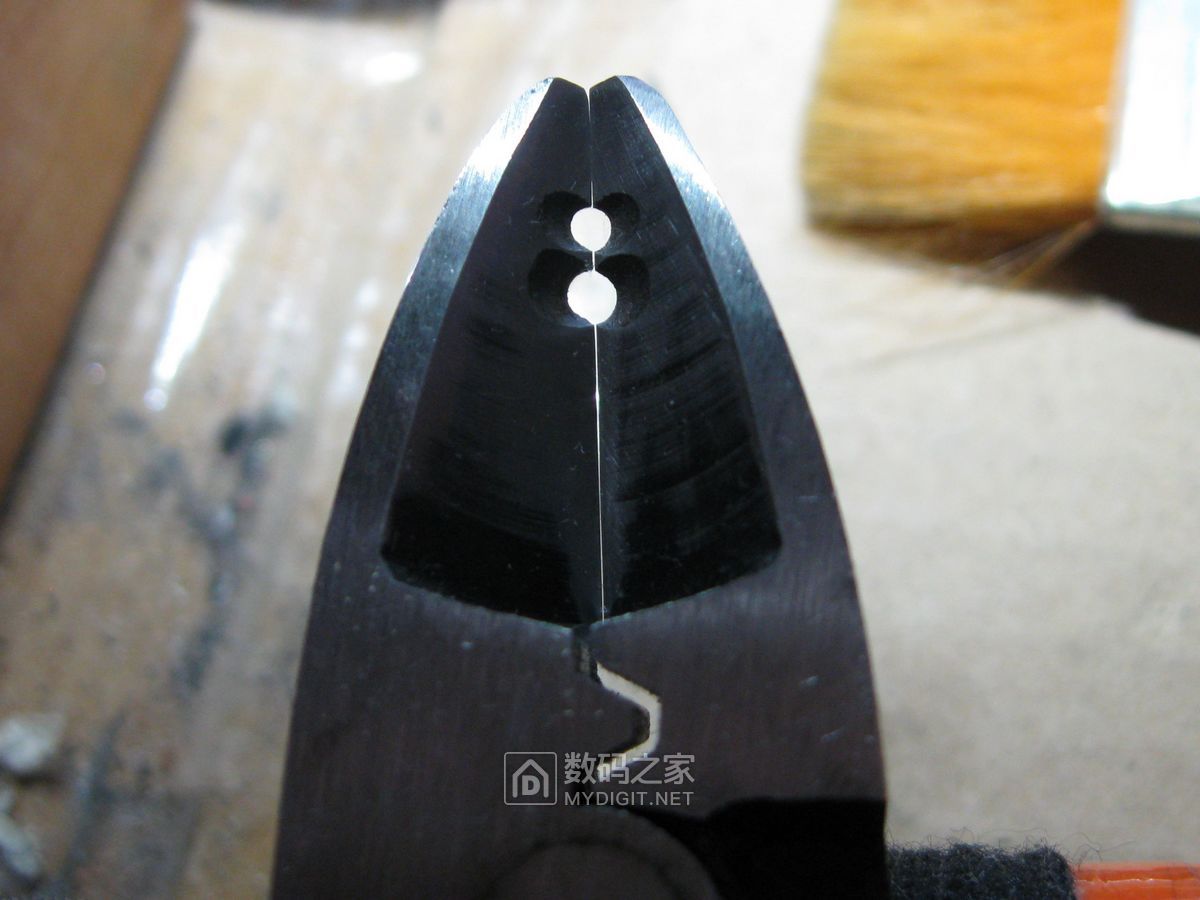

这一套是8寸世达,有一只7寸偏口钳。
经试用,材质和调质没问题,铬镍合金钳体。主要问题是剪口瑕疵,可打磨修正。

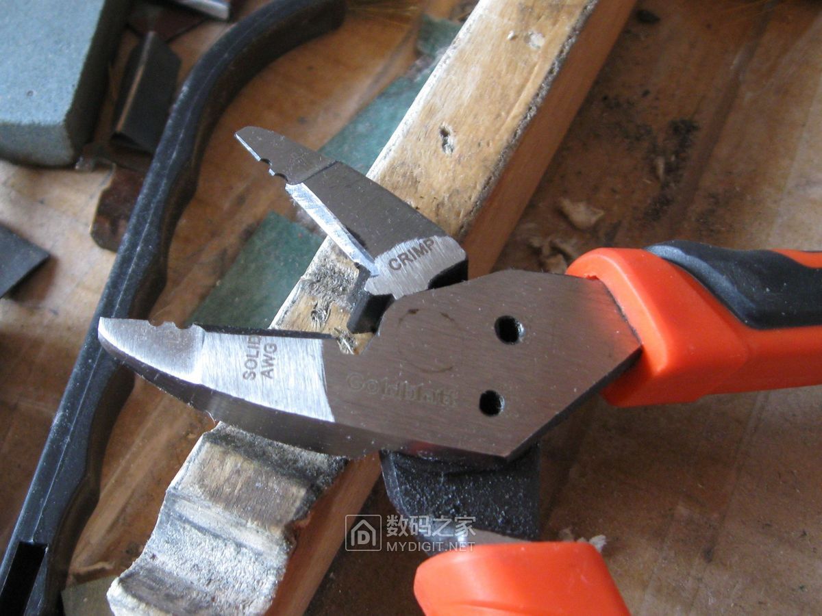

这套钳子的主要问题有二:个别钳子调质有问题,会崩。个别钳子剪口有问题。

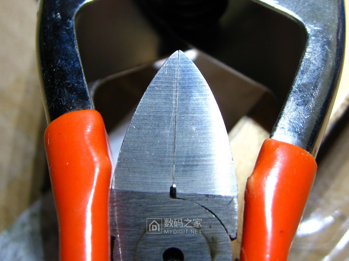

无论新旧还是正品瑕疵品,都可能出现剪口剪切不利不索的问题,如上图,单股网线不能干净利落地剪断。就要对剪口做打磨修整。
准备了这些粗粗细细的电线检测剪口的状态,找到原因,制定打磨方案。
比如这把固百特7寸多功能偏口钳,因为这把钳子很少去剪切单股网线那么粗的线
就用这种比较粗的线检查剪口的状况。只要用剪口不同部位在线上咬几个牙印,就一目了然了,打磨的方案自然而言就有了。

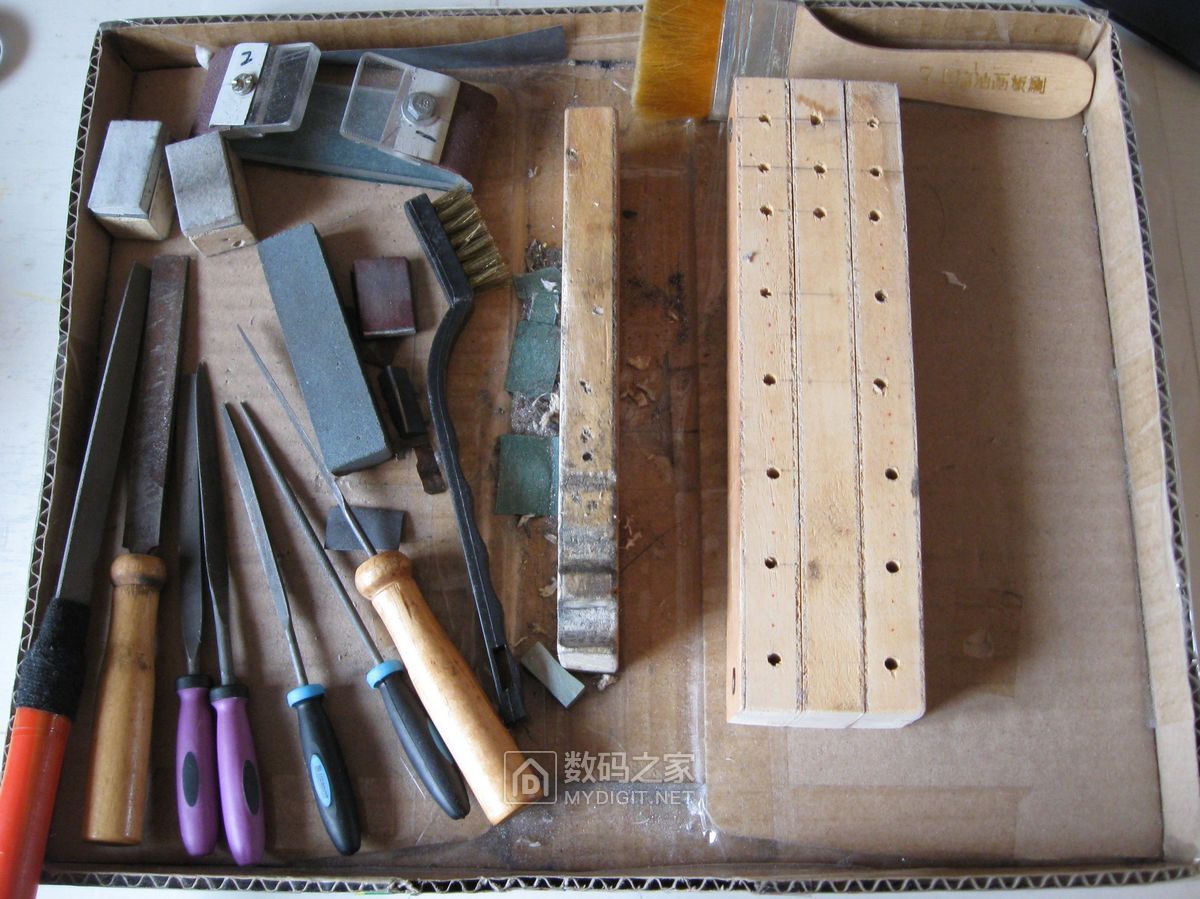

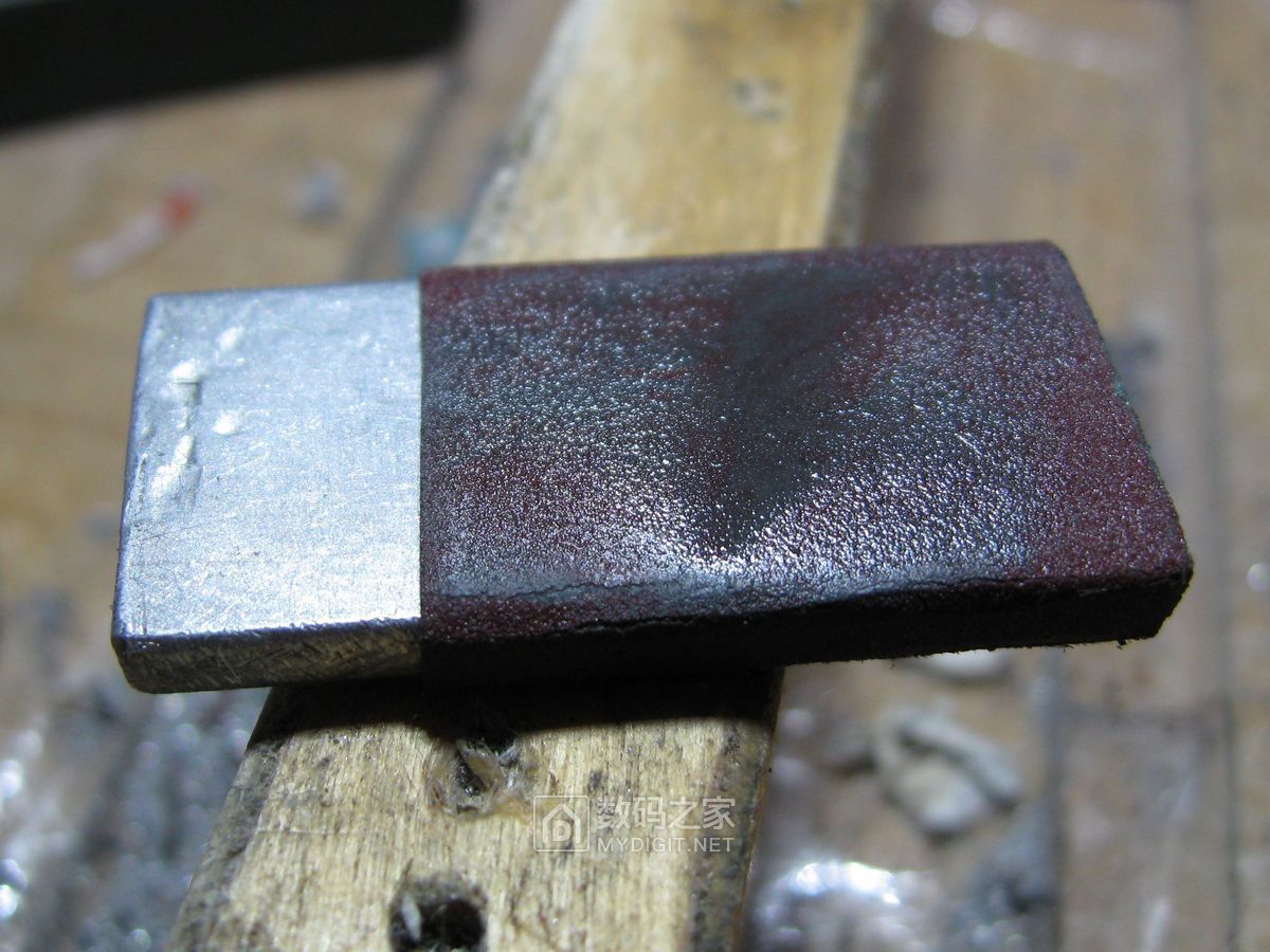

首先制作打磨工具。用纸盒做个打磨平台,免得铁末子弄得到处都是。实践证明,这个盒子非常好用。
准备了一把三角锉刀。
这款波斯的三角锉刀非常好用,硬度足够,平整度也够好。

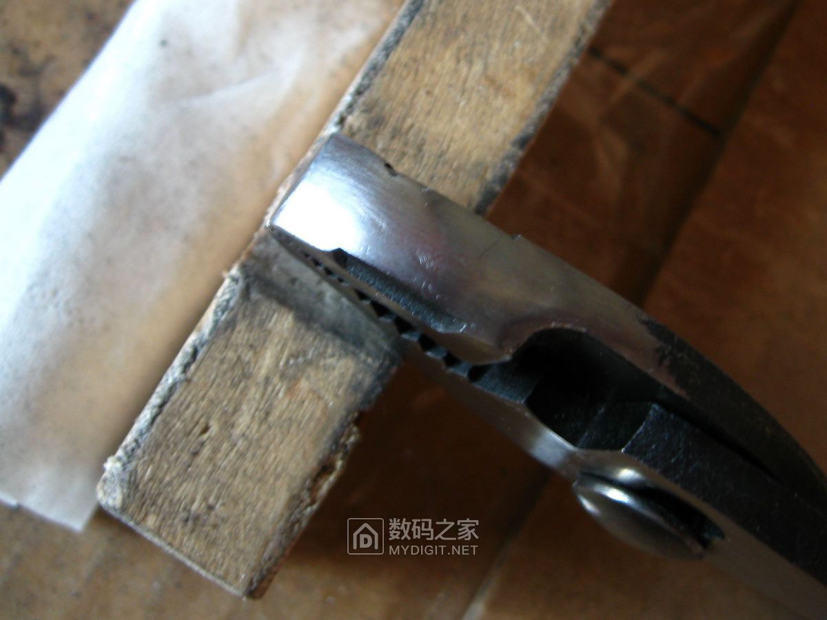

打磨平台也在不断改进。木条上开个槽,打磨更省力。
修型后,做了简单的抛光。这时候手里还没有专用的不锈钢拉丝轮,这个效果是用砂纸打出来的。后来拉丝轮到货后,抛光拉丝处理后,根本看不出来这把钳子经过了手工修型。剪口还是在后期做了打磨,剪切单股网线很利索。
打磨工具不断增加中。

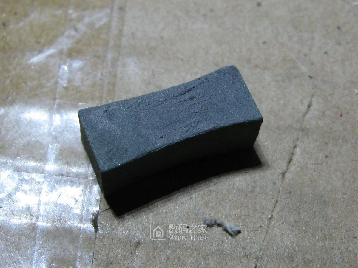

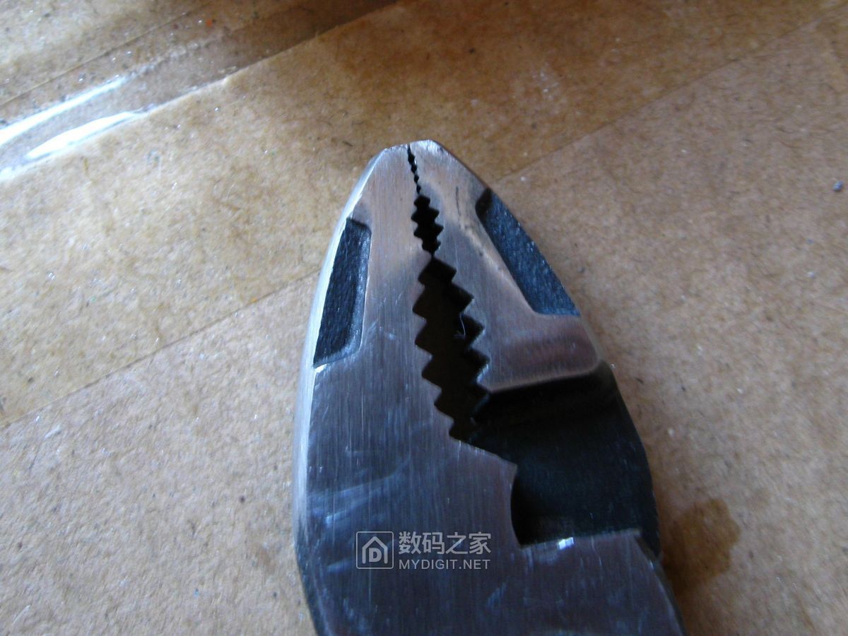

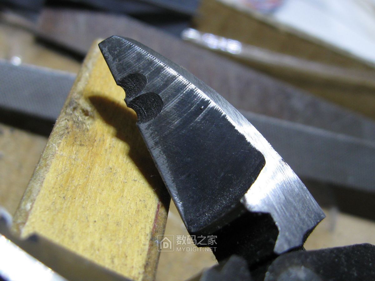

这是考伯特6寸鲤鱼钳。钳子嘴部位薄厚不均
一侧很厚,一侧很薄
修型后的效果,看上去很舒服了。强迫症。
看着舒服不?
侧面打磨不到位。拉丝轮到了之后,重新打磨侧面,效果提升了几个档次。

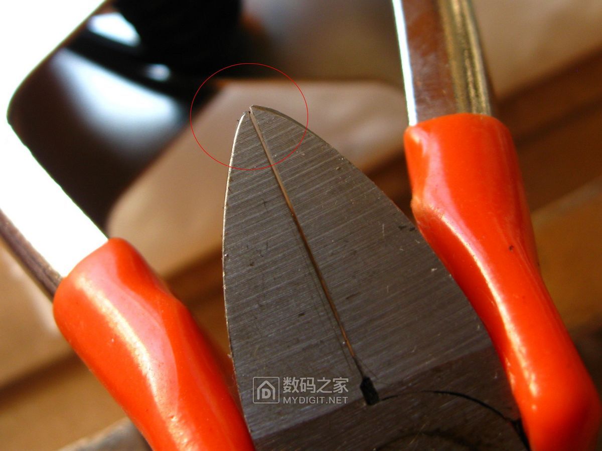

这把是世达的7寸水口钳,正品要六七十块,这种瑕疵品只要十多块。看图,瑕疵是钳子尖端不对称,小问题。
几分钟后就打磨好了,几乎完美。
侧面打磨效果。这款硬度非常高,使用非常顺手。

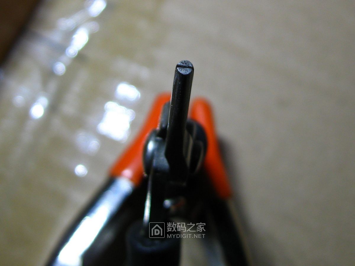

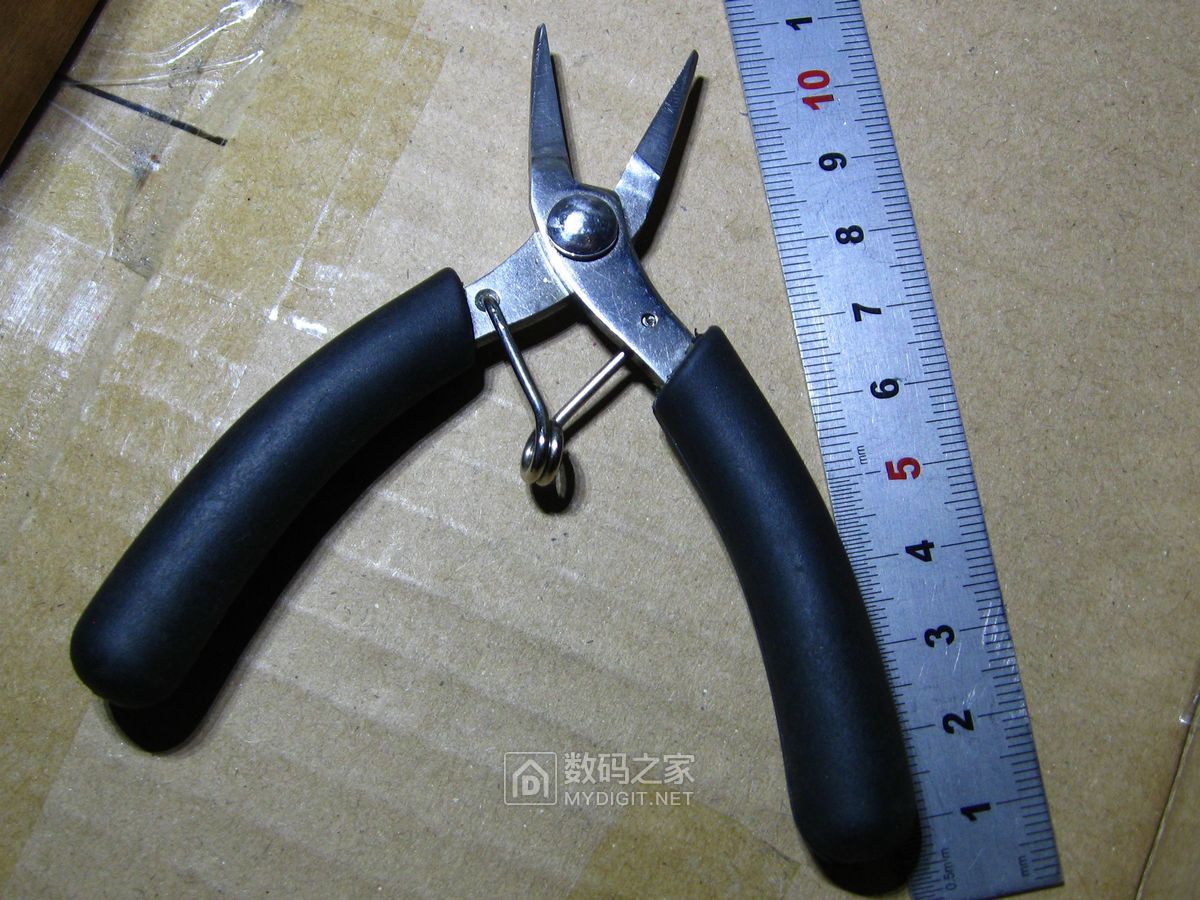

这是4.5寸不锈钢小尖嘴钳。
钳嘴是这样的,很不规整。
打磨修整后是这样的。完美。

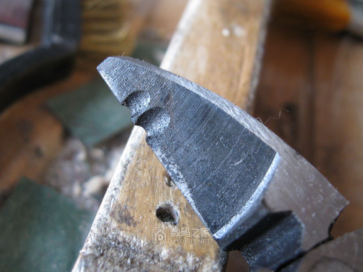

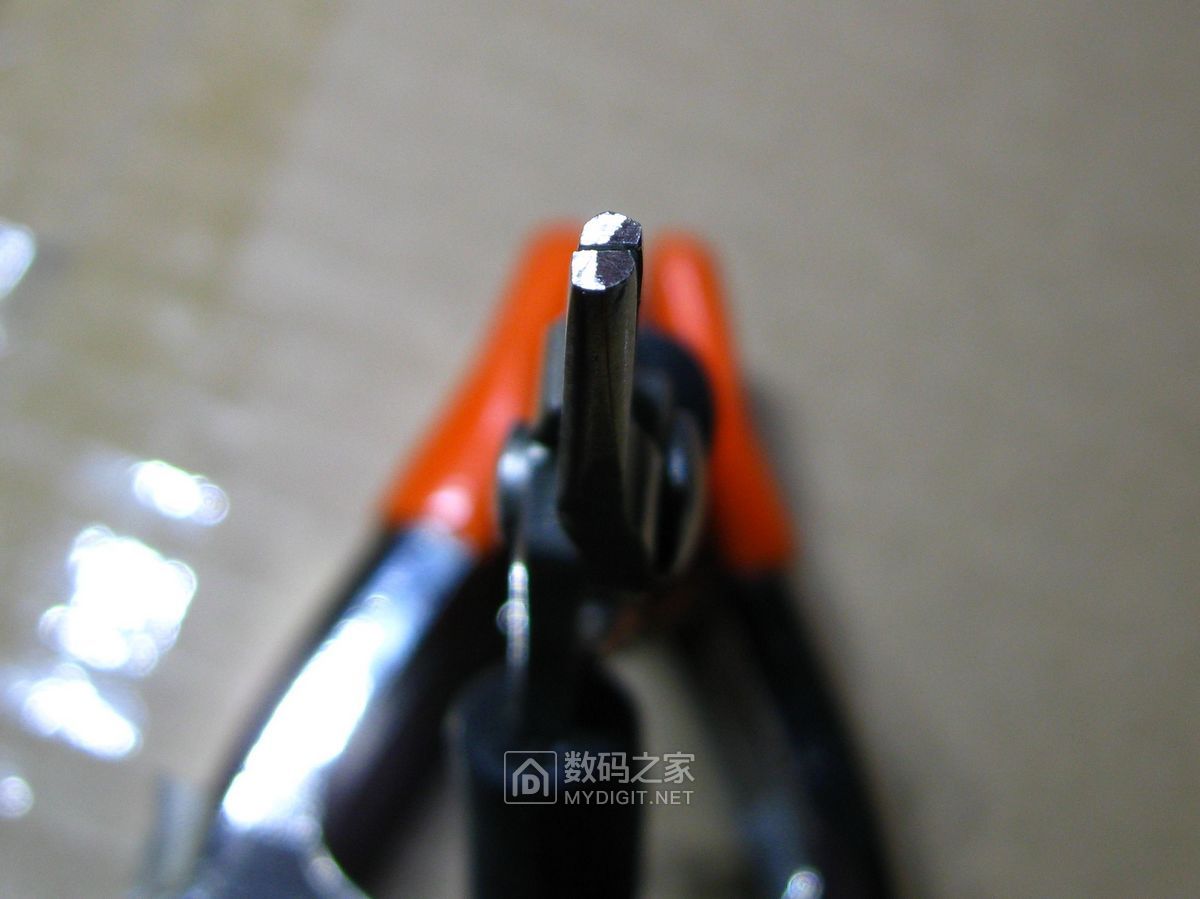

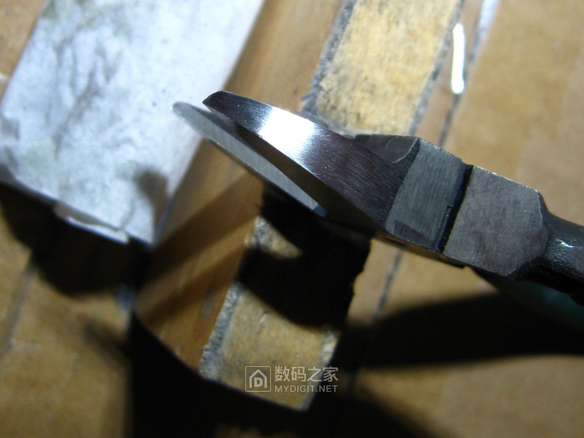

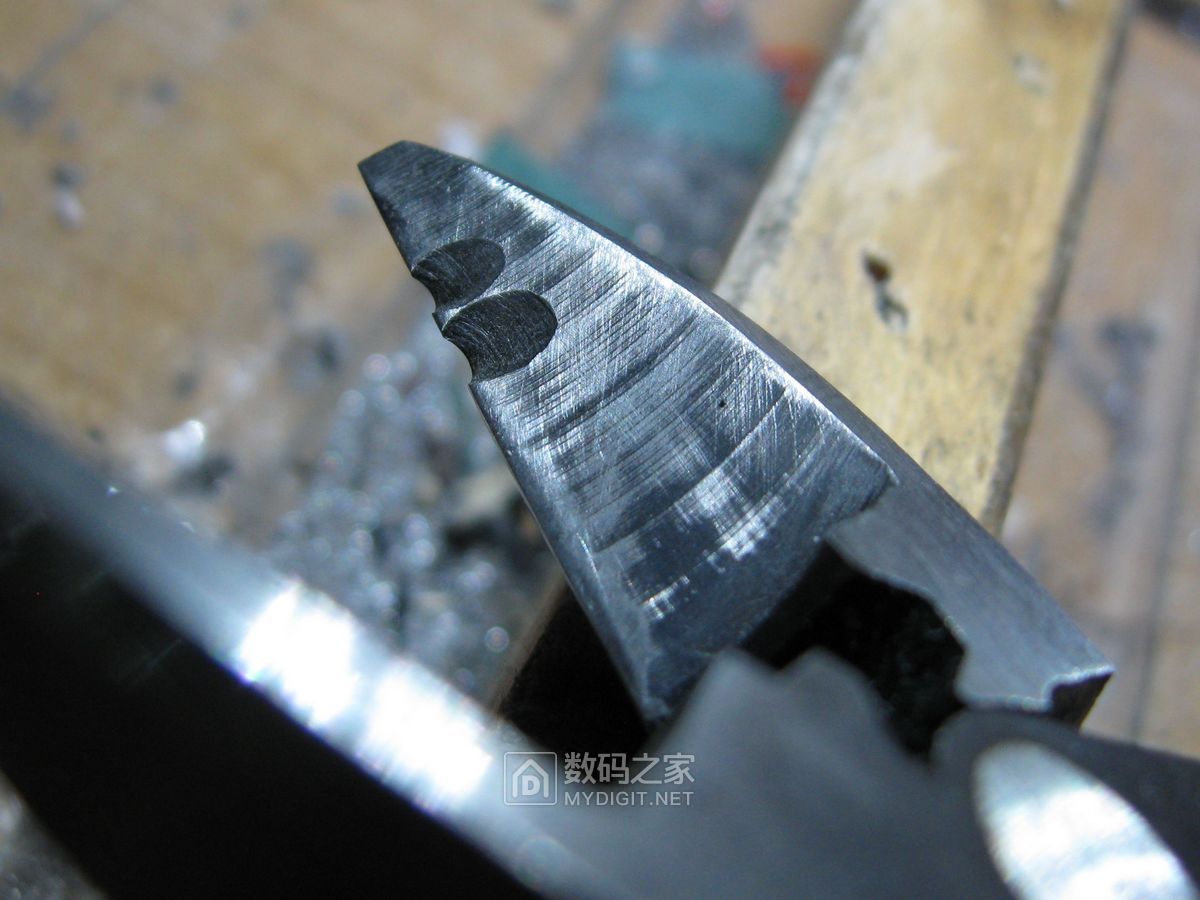

现在回过来看这把7寸多功能偏嘴钳。咬的牙印显示剪口左右没有错位,问题是闭合不严,刃口不锋利,毛刺很多。

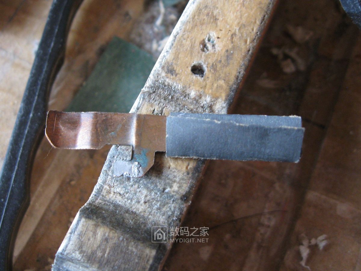

打磨刃口需要更精细的工具,锉刀之类的用不上了。不断尝试和改进打磨工具。
这是打磨前的状态。高频淬火的痕迹清晰可见。
打磨了一下,铜片包裹砂纸不好用,效率极低,还得寻找更合适的工具。

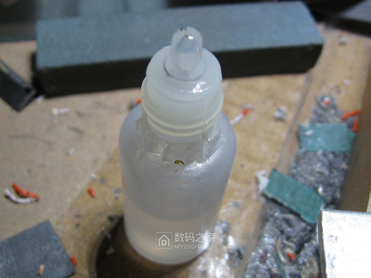

打磨工具升级。沙子上的不是水,是油。
用磨刀油和缝纫机油代替水,效果非常好,不会造成钳子轴进水和锈蚀。

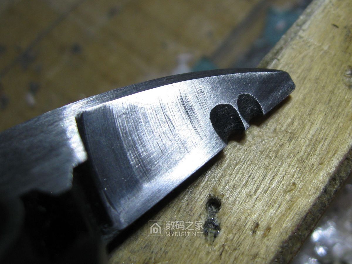

后来找到这种小砂条,打磨效果和效率更高了。

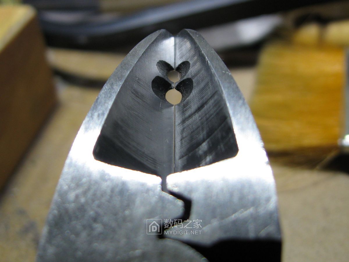

打磨接近尾声。
另一侧打磨的效果。
理想状态是打磨后剪口严密闭合。但对于7寸钳子来说没那个必要,也没必要一次打磨到位,现在剪口虽然还不能严密闭合,但已经不影响剪切效果了,剪单股网线非常利落。使用一段时间后还会有磨损,可以继续打磨,让剪口闭合得更严密。
从这个角度看,基本满意。正品估计也就这样了。
