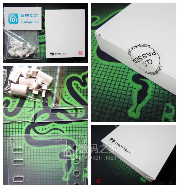

感谢今越电子提供的DSO138mini示波器套件。
示波器接触的不多,算是新人。平时维修主要以万用表为主,但有些时候示波器可以帮大忙。比如说如何判断晶振的好坏,一般情况下使用万用表测量晶振两端的电压。如果是1.5伏左右,那么晶振基本上是好的。如果一端是0伏,另一端是3.3伏,基本上已经损坏。晶振正常工作时,在0到3伏之间振荡,使用万用表只能测平均值1.5伏左右。但如果它正好停在1.5伏左右就不好用万用表来判断,这时就需要使用示波器。由于
示波器
能
完整再现电压的波动过程,所以可以直观、快速,判断出元器件的好与坏。好了,需求讲了。下面就正式开始
DSO138mini示波器套件的焊接、组装、测试、试用。
一、按要求先开箱晒单
论坛发出的快件,盒子挺厚实,即便如此还是瘪了一面,多少有点担心液晶屏。
开箱里面看似还好
熟悉的标识、面板、支柱、螺丝、BNC插座。
主体部分在小白盒里,盒体开口处有PASSED封口。
划开封帖,逐一取出,不再详述。
