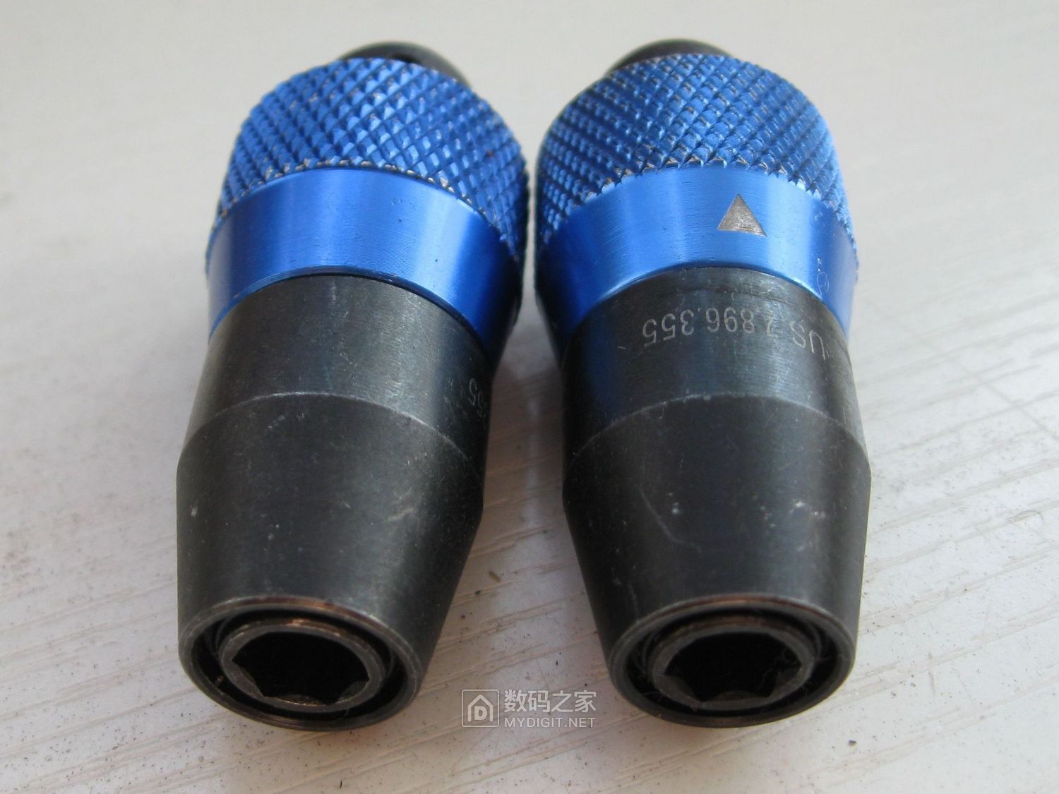

这就是三珠快换头批头夹,是考伯特螺丝批手柄上的配件,质量非常好,3块多一个,碰到了就多买了一些。
这不是独立销售的成品,是工厂流出的半成品。本身没有任何瑕疵。
黑色部分为碳钢,蓝色部分为铝合金,非常坚固。
内部卡住夹头的机构是三颗滚珠,批头安装后非常稳固,毫不晃动。通用6.35的六角批头。
后部是对边7.45毫米的六角孔,深度大约是12毫米左右。看红色箭头标注,对边7.45毫米。

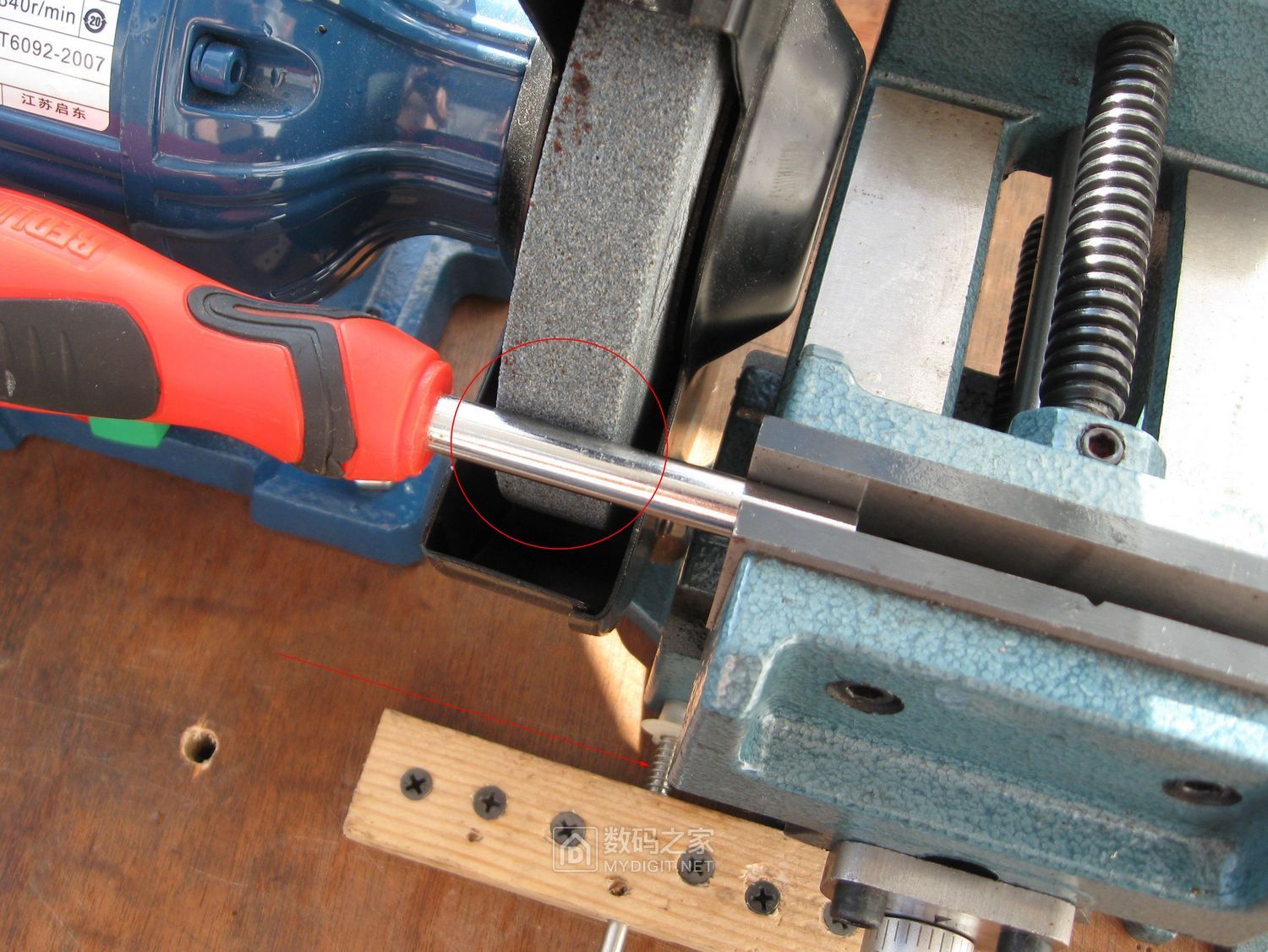

要把手柄的金属杆从直径9.6左右的圆柱改造成对边7.45的六角,用过盈配合与批头夹连接,就得想办法组装改造设备,保证精度。
当然,如果有足够的耐心,也可以用锉刀慢慢的处理。

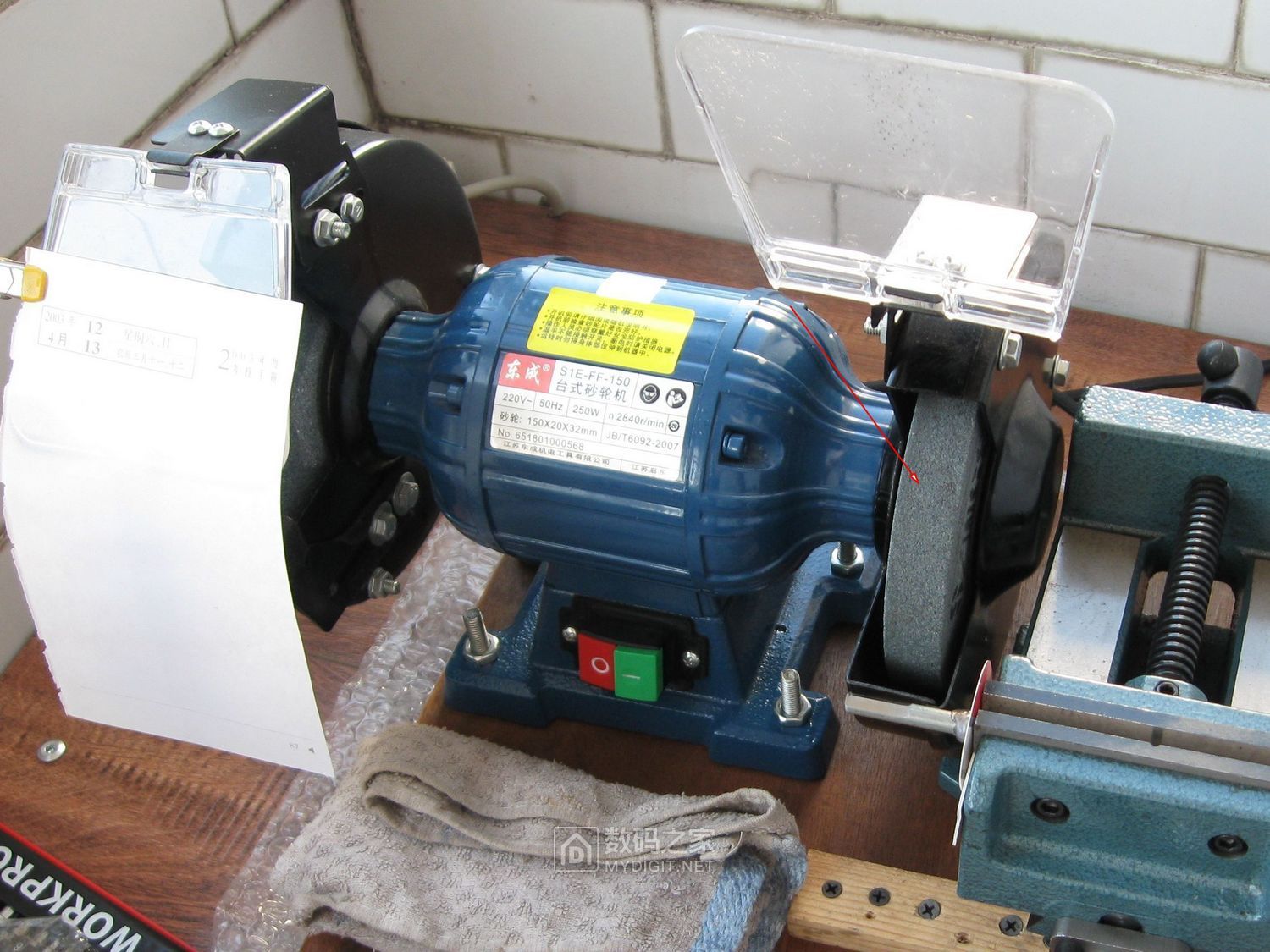

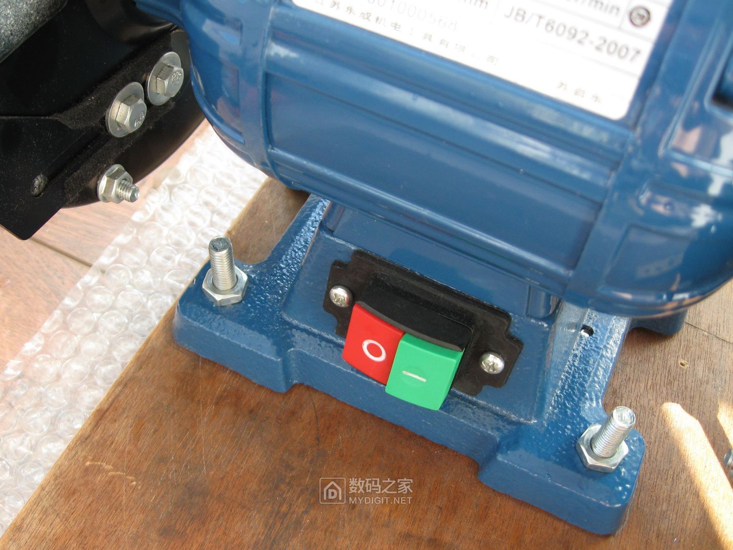

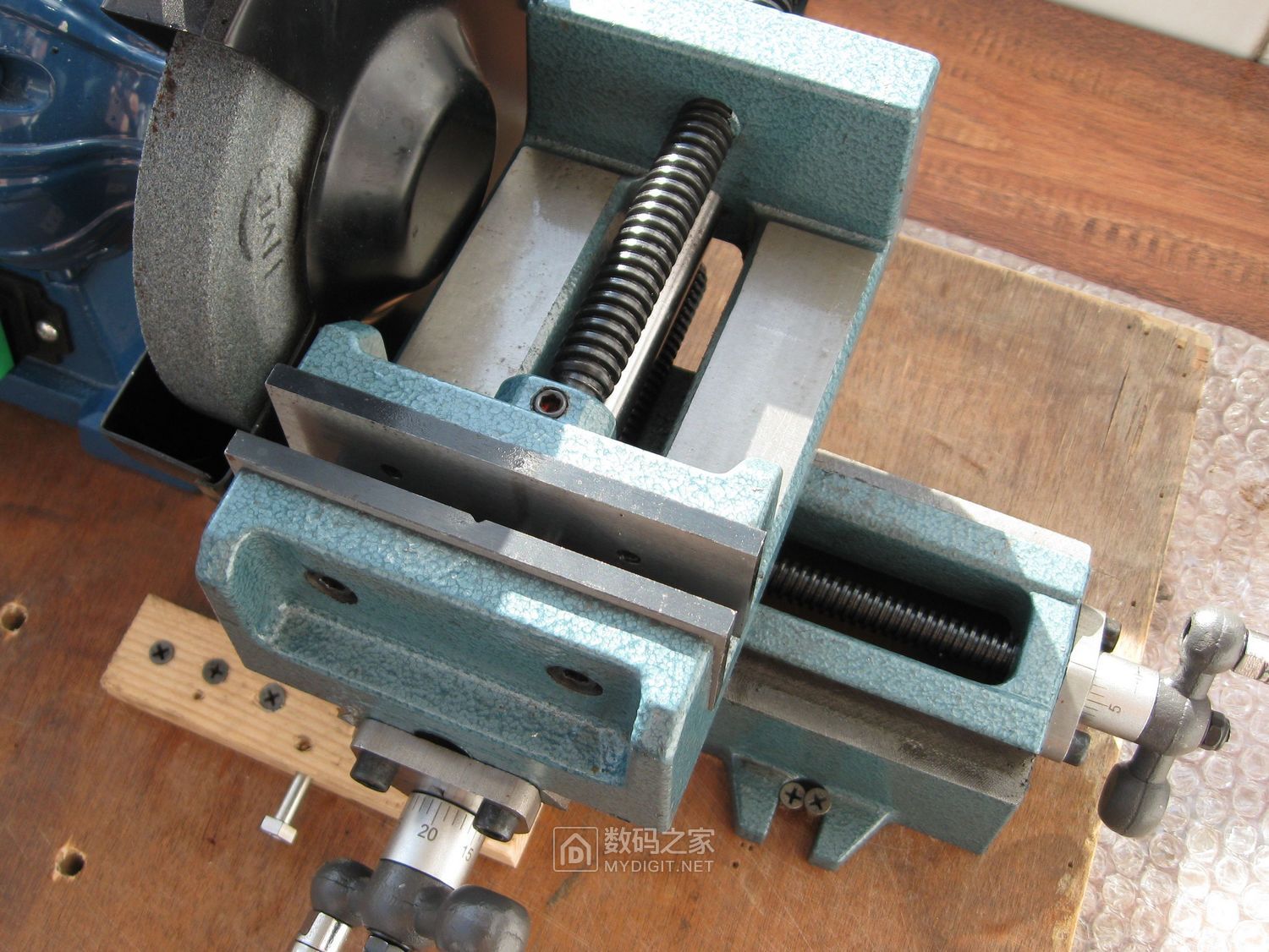

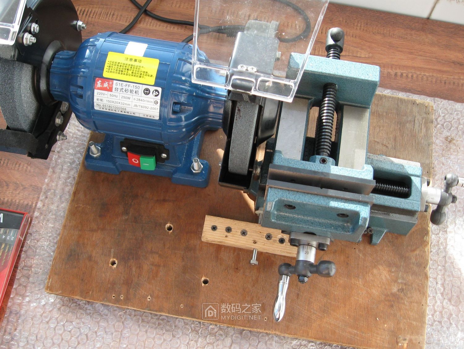

手头有砂轮机和十字台钳,按图上的位置关系固定在一块木板上。
砂轮机固定
十字台钳是赢领的产品,质量和精度都不错,价格也比山东的货贵了很多。

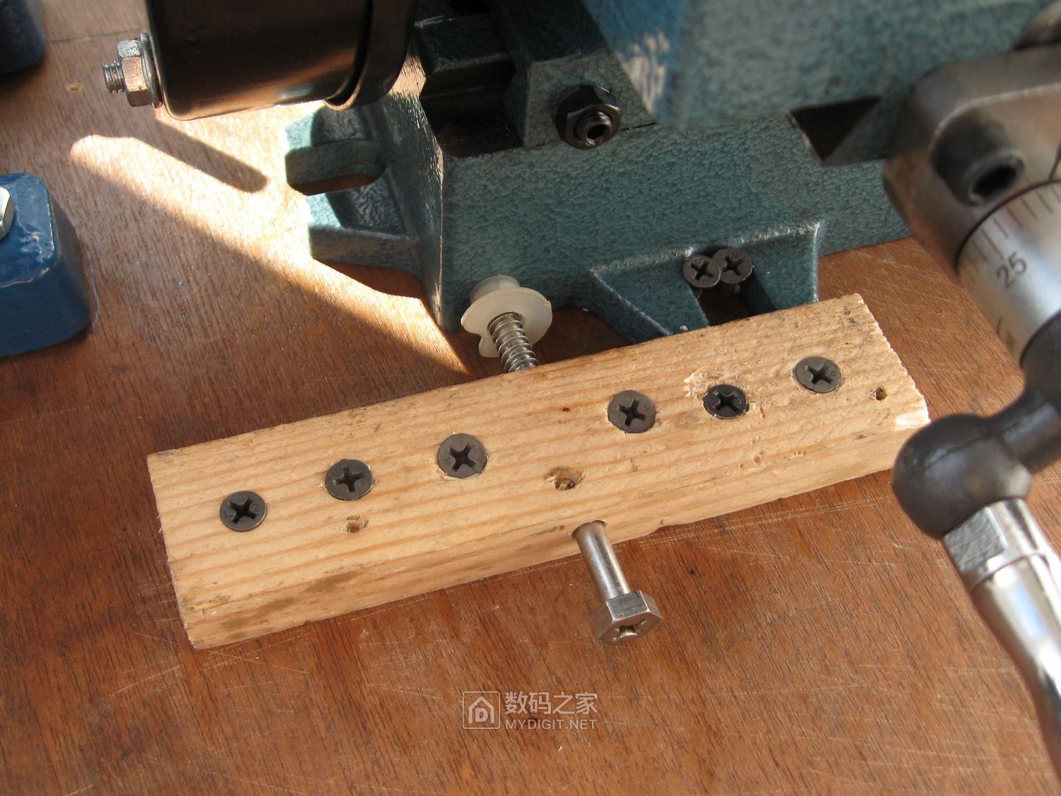

没有螺栓了,台钳用自攻钉固定。暂时先这样,测试这个方案是否可行,如果可行在另行加固。
为了调整同轴度,这里设计了建议微调机构。
这套建议磨床的工作原理如图。

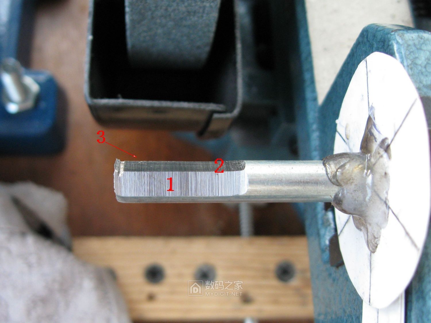

为了验证可行性,先找来一个直径7.8毫米的圆钢磨制H5六角。

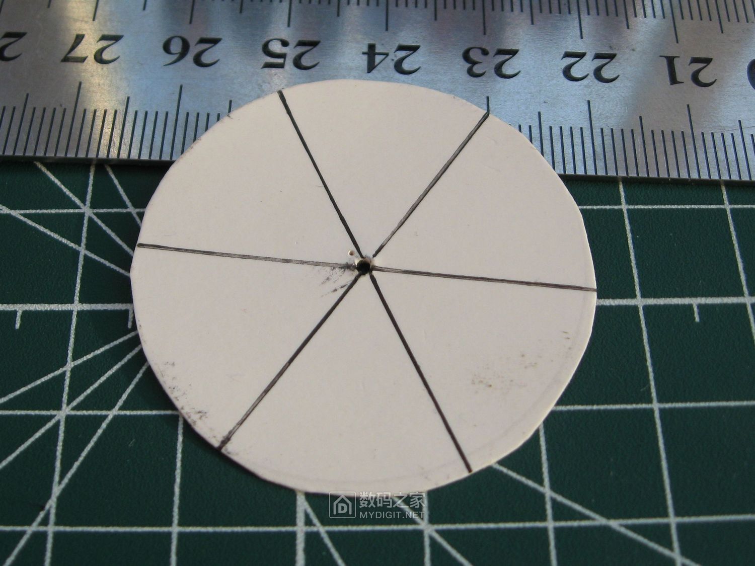

用纸板做个六角分度盘。
把分度盘粘到圆钢上,尽可能保证同心度。
圆钢夹持到台钳上。在台钳边缘粘一个分度指针,每磨好一个边后,转动圆钢,角度为60度,对准后就可以磨制另一个边了。

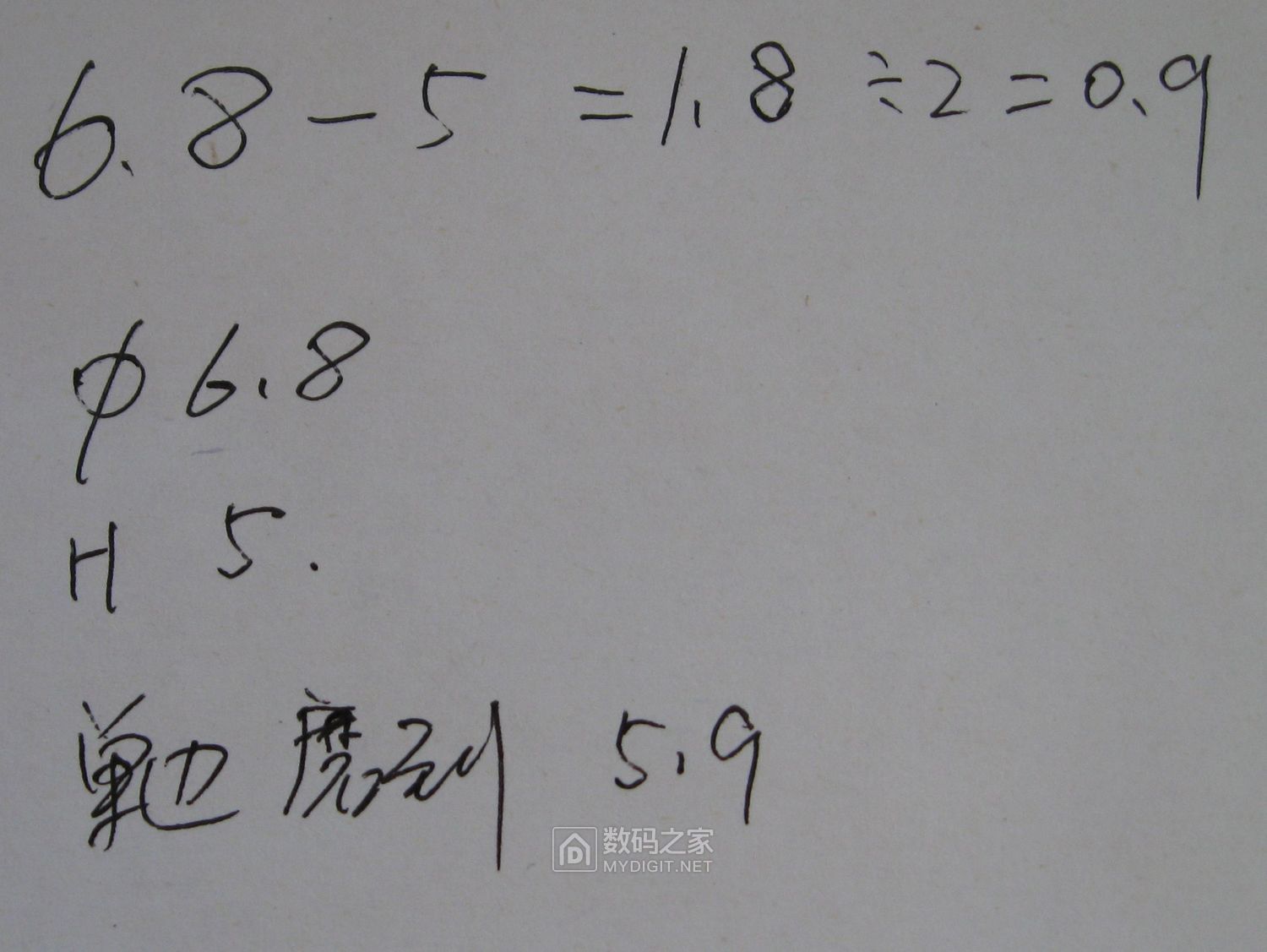

简单计算了单边磨削量。
六角的六个边,前三个边,每个边磨好后,卡尺测量读数应该是5.9毫米。后三个边,每磨好一个边,卡尺测量读数就应该是5毫米了。

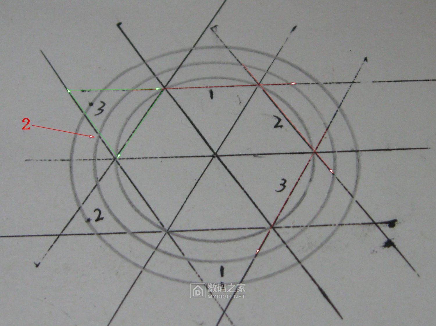

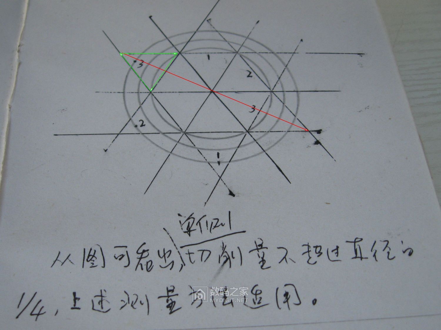

为了验证这种测量方法是否通用不同直径的螺丝刀杆磨制同一规格六角,画出上图做验证。
红色箭头围出的六角假设为需要的六角尺寸,左侧的三个箭头所指的三个同心圆为不同直径螺丝刀杆,看看螺丝刀杆直径超过多少数字时,这种测量方法失效。
不论螺丝刀杆直径是多少,前三个边每磨好一个边,用卡尺测量时都要测磨好的边与对面圆柱的原始面的尺寸,如图上3的位置关系,对面圆柱的原始面一定是落在绿色三角区域内测得的数值才是有效的。
如果圆柱直径过大,则磨削第一个边的时候,绿色三角区域内的、第三个边对面的圆柱原始面的测量点就被磨没了,第三边磨削量无法精确计算。
从图可以看出,单侧磨削量不超过直径的四分之一,上述测量方法适用。
大家都知道的,砂轮机工作起来不但噪音大、震动大,砂轮片的粉尘也非常的大,在家里阳台上没法操作。
冥思苦想,终于想到被砂轮片上适量的缝纫机油,润透即可,然后用纸把砂轮片遮挡一下,开机让砂轮转几分钟,多余的缝纫机油被甩出来,再打磨金属材料的时候,几乎不会有粉尘,非常的干净。
之所以选择缝纫机油,是因为这种油便宜且易于清洗,弄脏了衣服也没关系。
需要注意的是,如果缝纫机油上多了的话,我就不多说了,大家都懂。
