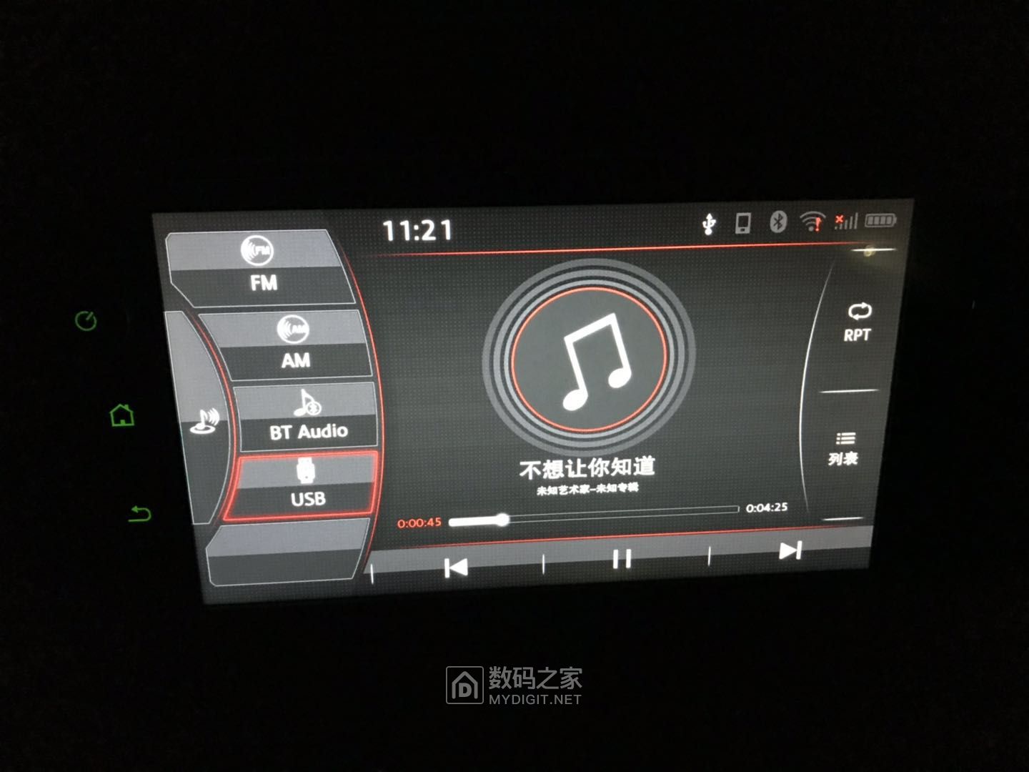

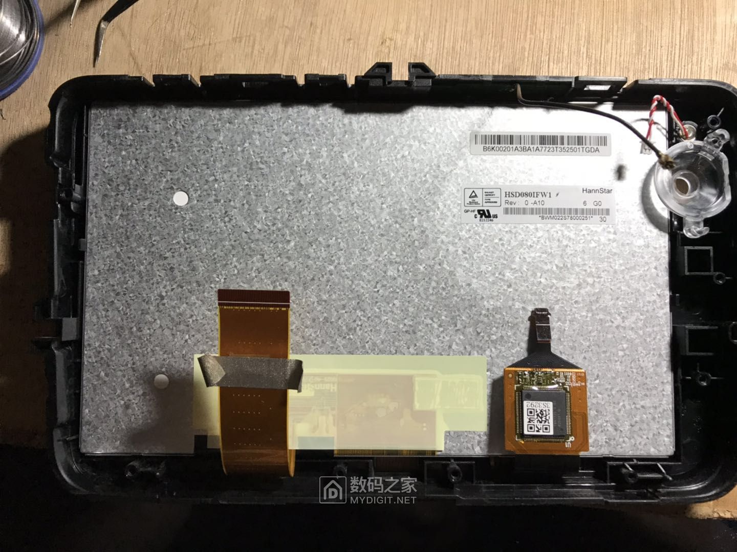

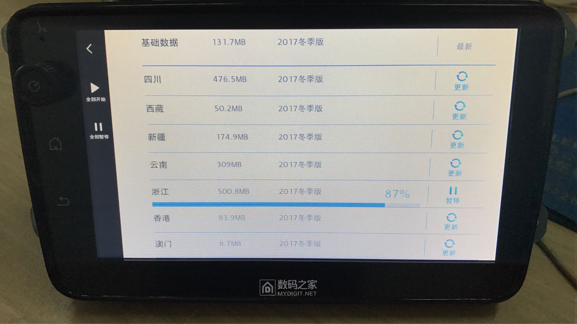

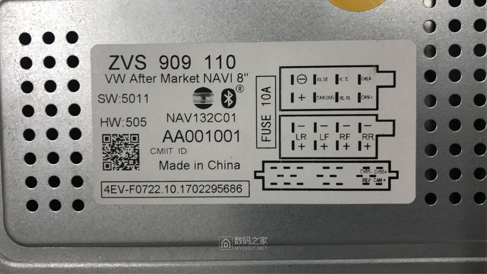

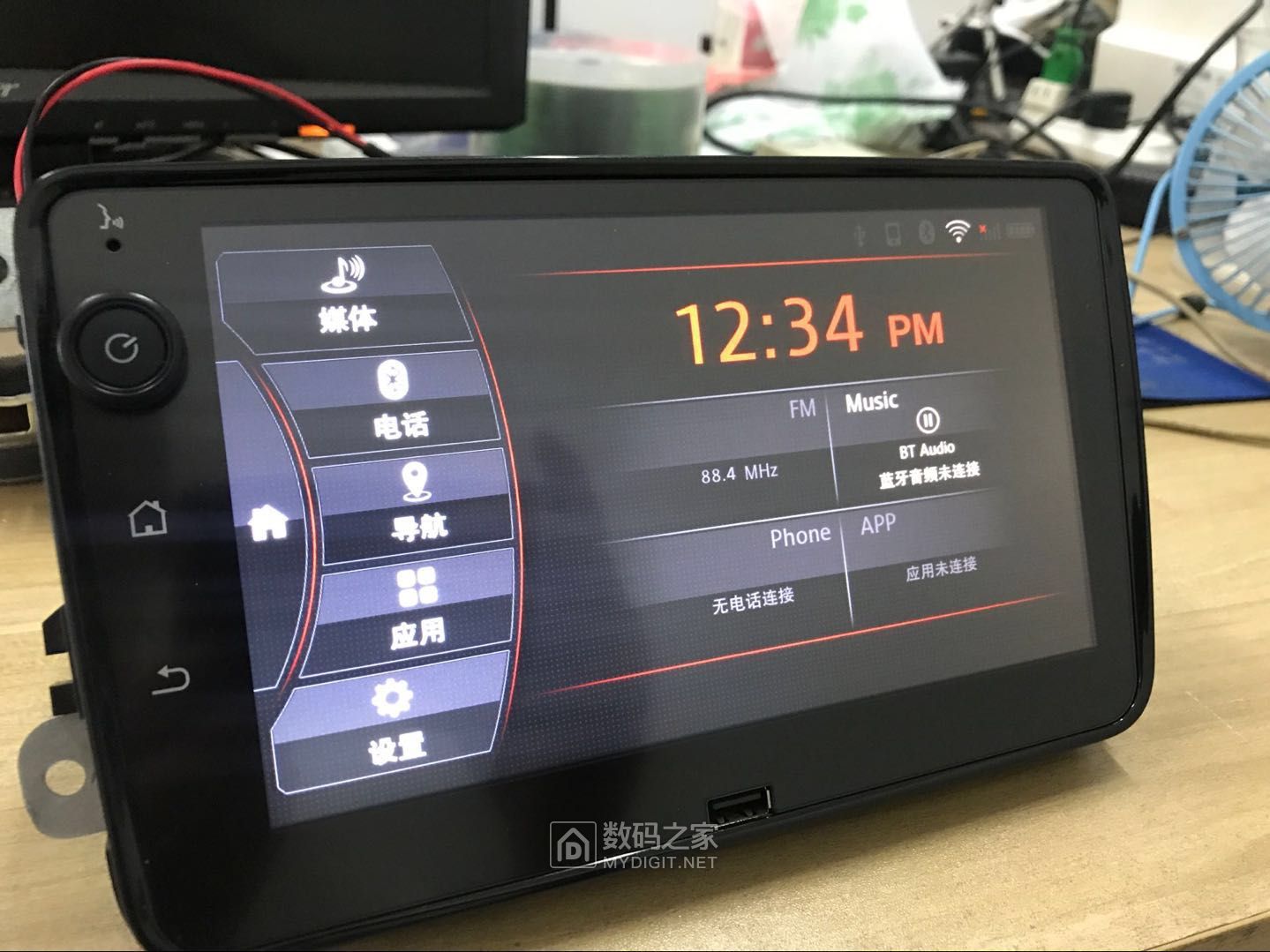

前几天花了500大洋败了台大众最新出的8寸导航(天宝ZVS909110、NAV132C01),本来想入MIB的187B主机的,最后觉得还是这个好。功能够强大,带蓝牙、WIFI、可以手机投射,U盘可以播放MKV高清视频等等,内置导航(山寨阉割版高德)可以在线升级,因为是安卓系统可以安装APP,不过不是什么APP都可以安装,目前貌似只能安装高德地图、喜马拉雅、QQ音乐、网易新闻、凤凰新闻,确实够呛,别的没有安装,就安装了一个高德导航,功能丰富,开启3D模式很过瘾,链接WIFI可以看到路况,比起自带的导航高级太多了。作为一个收音迷,此机的FM接收性能甚好,0.1MHZ间隔的电台可以轻易收到,而且很少干扰,非常了不起了。
天宝ZVS909110 8寸导航拆机换功放
这个导航优点很多但是缺点也是相当的突出,首先是本机时间,每次开机时间都是重置的,需要等待几秒钟卫星授时,还有蓝牙音质真的太差了,高音毛刺,比32K的MP3音质还要差,真的难以想象几百上千的机器用得是什么垃圾的蓝牙芯片,播放界面歌词显示也是不连续的,强迫症的我看着也是很不爽,所以想用蓝牙放歌的朋友可以放弃了,只能打打电话!最后就是这机器音质实在是太差了,整体高音过量,中气不足,毫无低音可言,调节内置均衡器,听得是怪味十足,鸡皮疙瘩掉一地,总感觉少了点啥,疲软不够坚挺,终于忍不住还是要拆机打磨一番。(还有一点,就是这机器的操作,可能是大屏的原因,整机只有一个音量开关和三个触摸键,开车的时候切歌什么操作需要低头看着点击屏幕,没有那种满是按键的机器操作起来方便,当然你会说可以用多功能方向盘控制,可是我没有:lol ,貌似老PQ平台的兼容这个最新的机器也不太好。

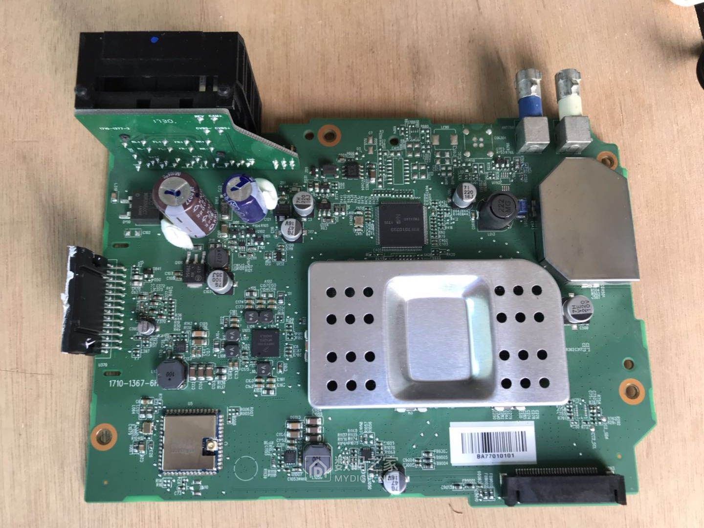

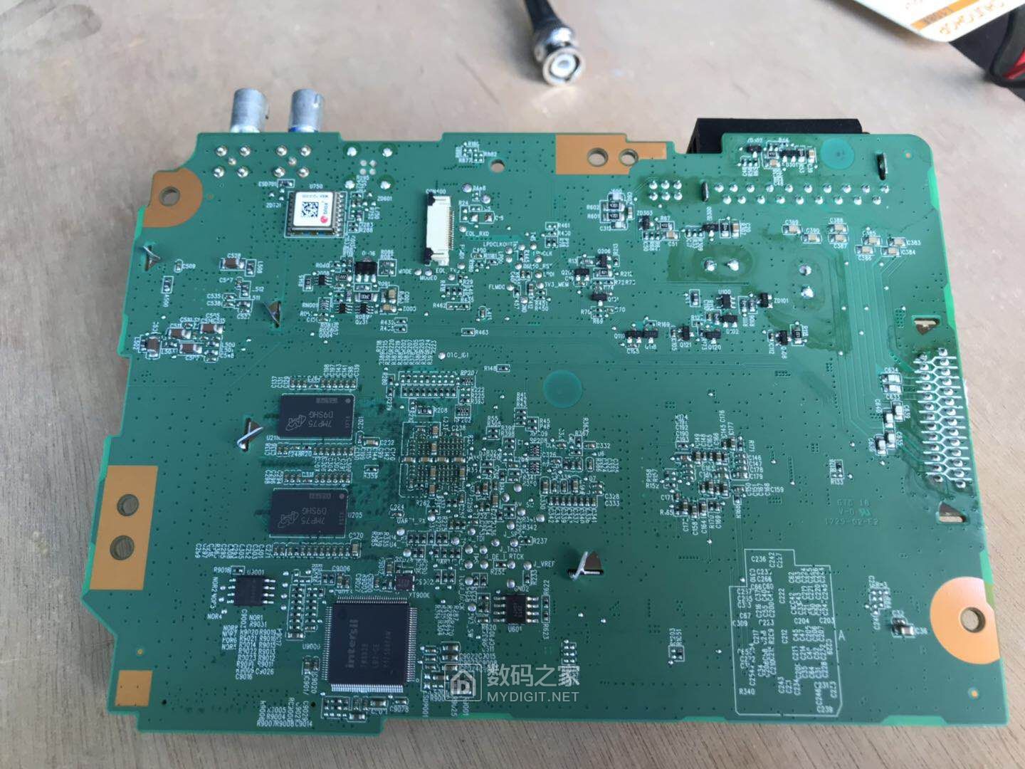

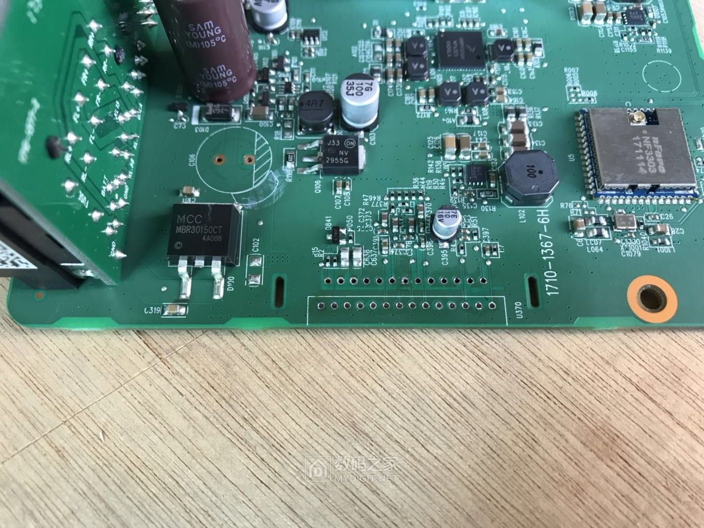

整体,主板做工还过得去
WIFI模块,电源管理
通讯模块

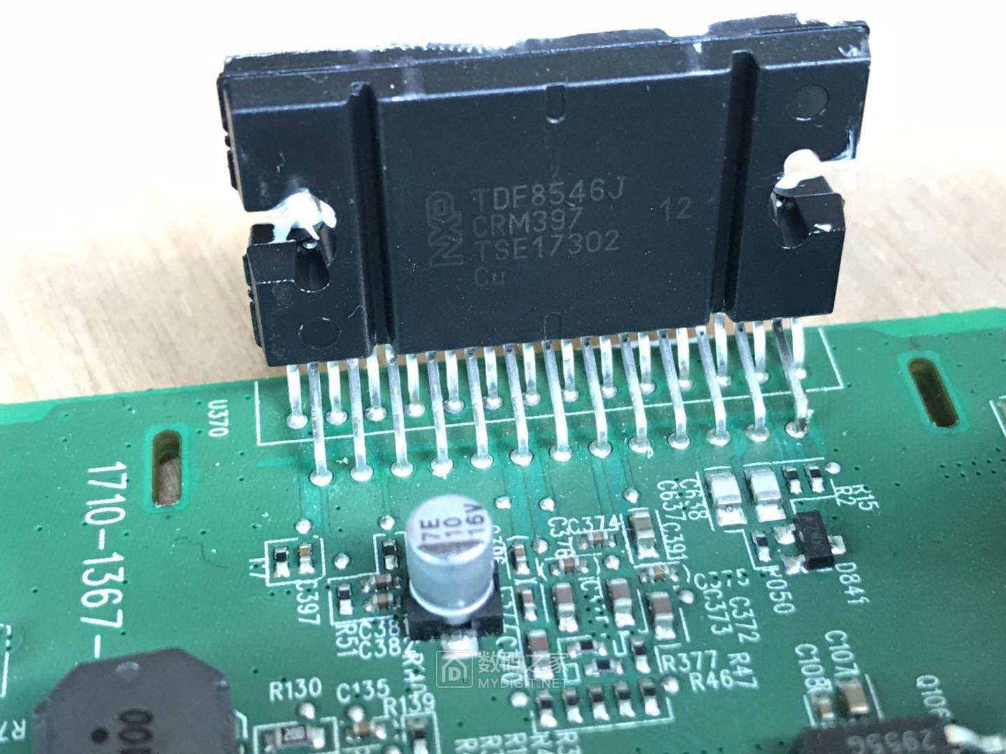

功放是TDF8546,一查功率小,还用啥启停节能等高科技技术,都是浮云

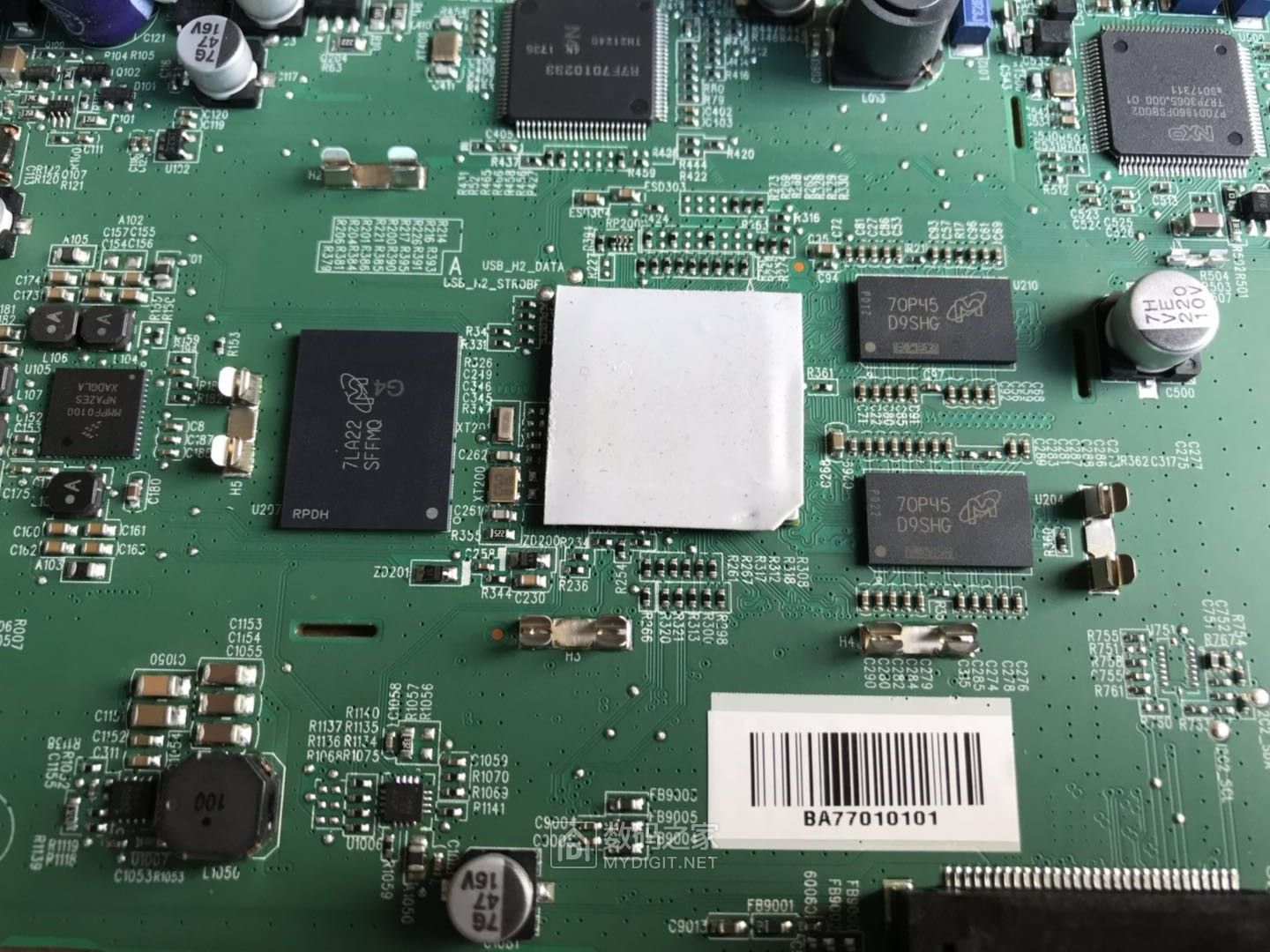

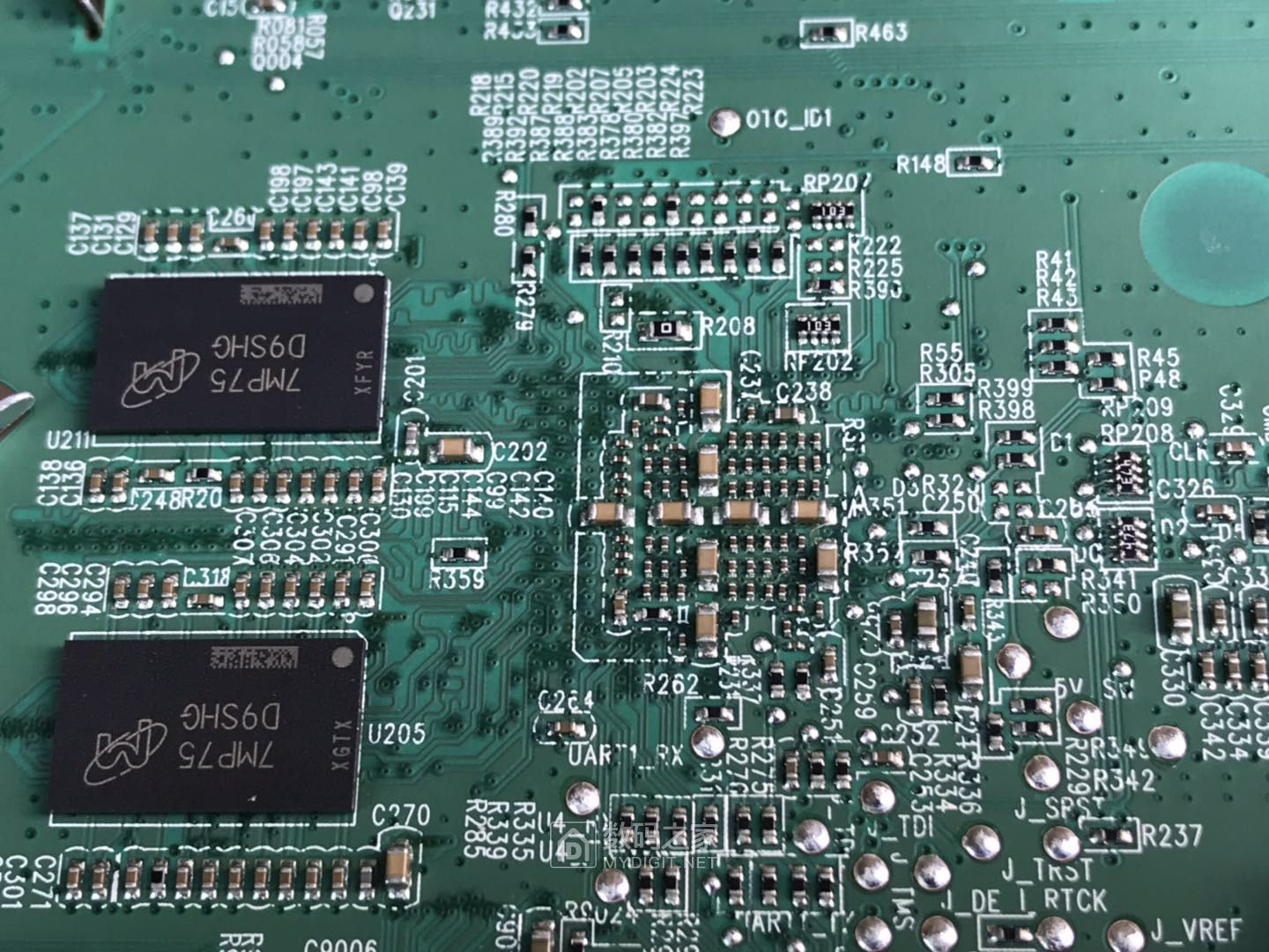

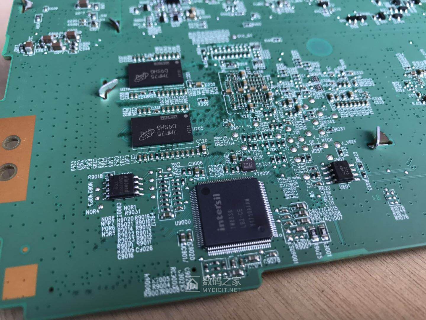

视频解码和内存

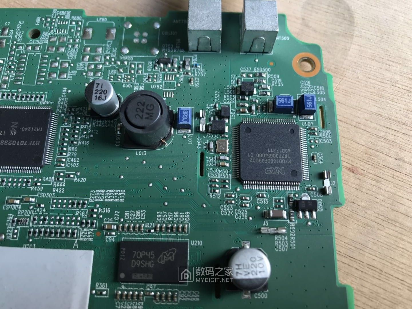

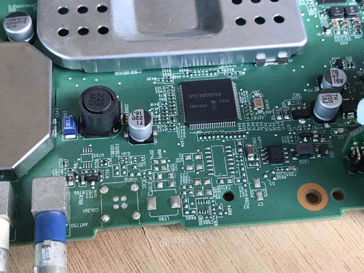

拆开收音部分的屏蔽壳,这个IC内置收音,音频切换、音量音调等功能,型号不详
揭开屏蔽壳的主控CPU部分,导热帖太脆弱,没办法撕下,只能这样看一眼了

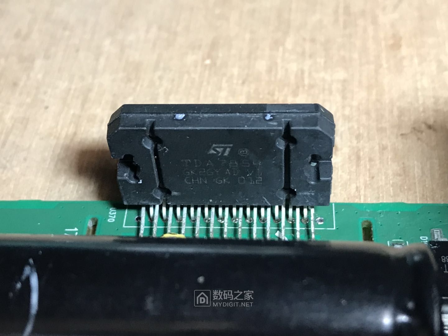

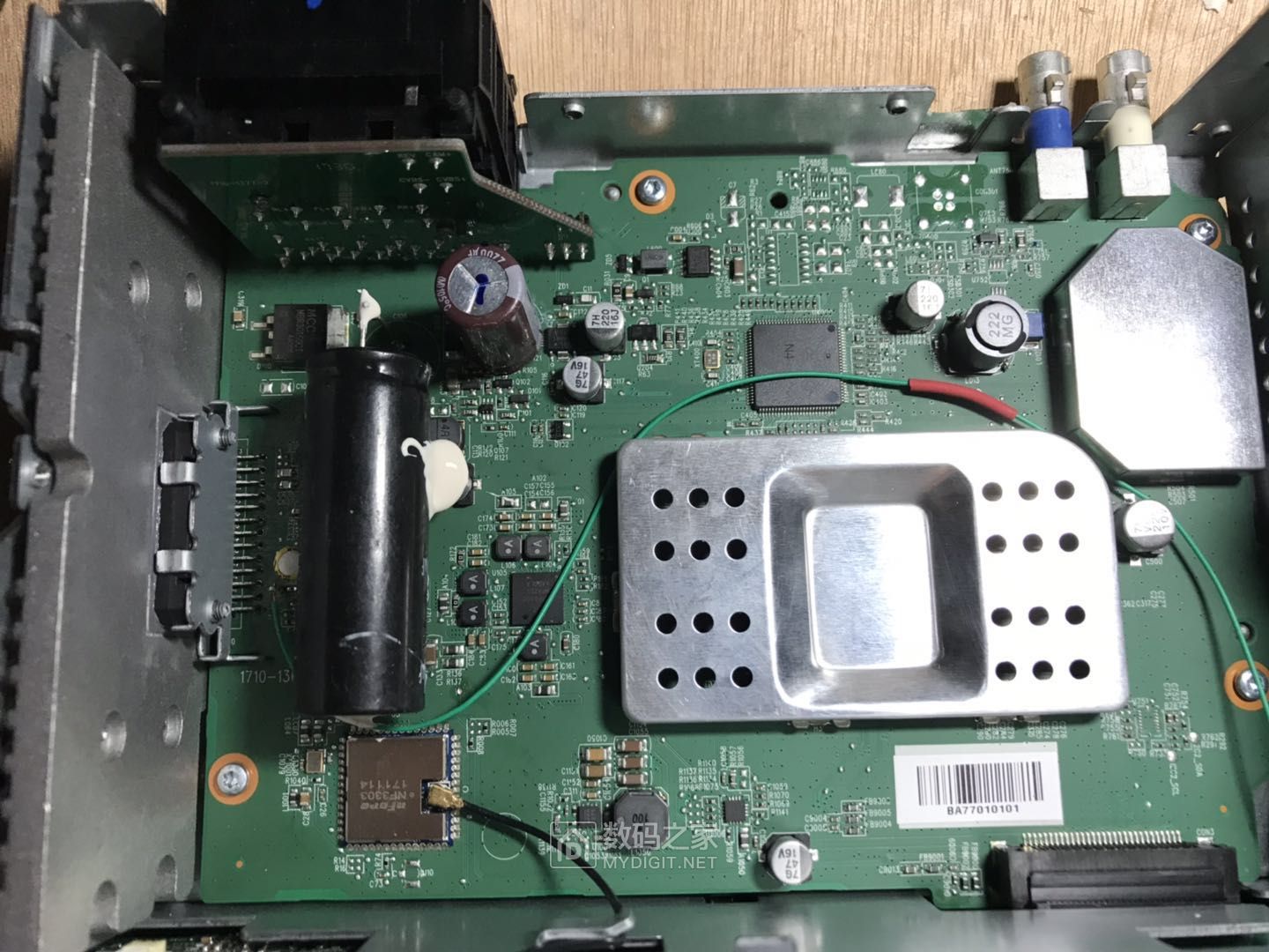

下面开始磨机了,车机真的没啥好磨的,换耦合电容基本没啥效果,最直接就是换功放,效果立竿见影,还有加大主滤波电容,大动态不疲软
拆下TDF8546J,发现主滤波电容2200uF
在此期间,换过同脚位的TDA8594,最后失败,更换后无声音,也许是因为这个TDA8594和TDF8546都是总线控制的,只不过控制数据不同,导致静音或者不开启,这个技术有限没办法解决,于是决定更换TDA7850或者TDA7854,正好手上有一块TDA7854,具体操作已经有很多前人写过,可以参考

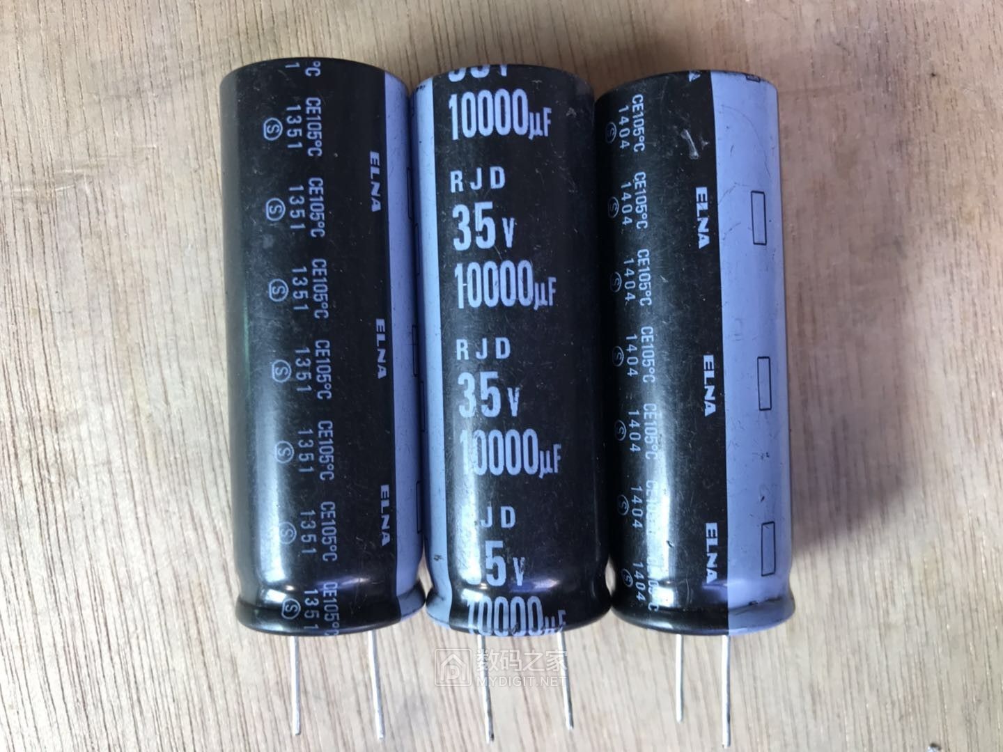

准备的10000uF的滤波电容
更换以后

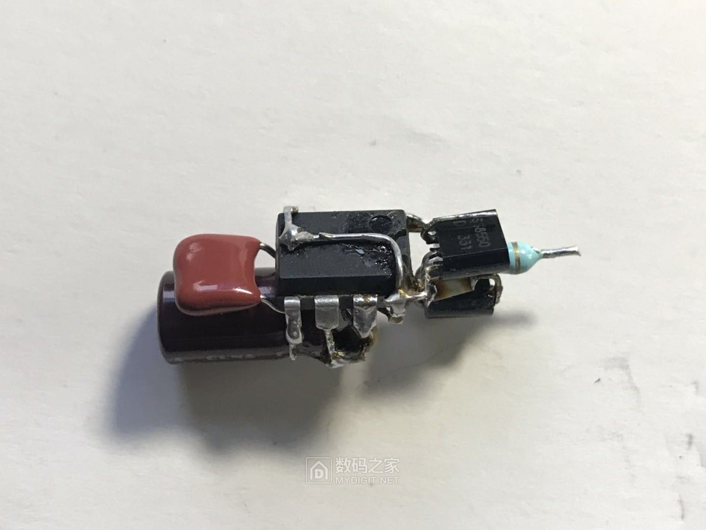

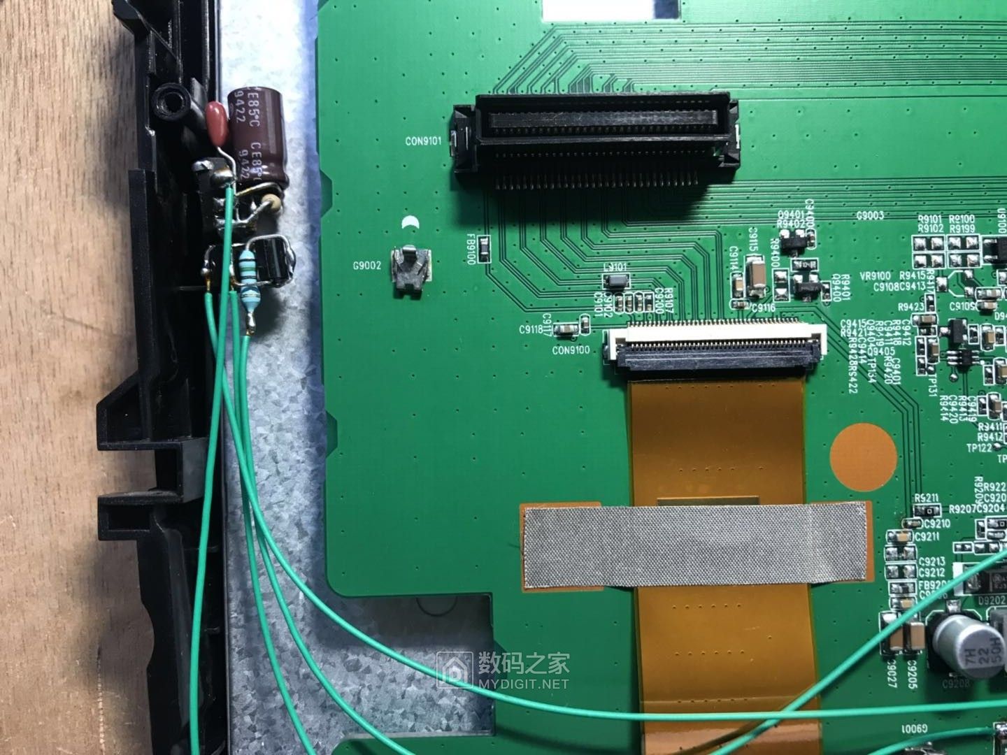

由于这个TDA7854是通过高低电平来控制功放待机和静音的,而往往现在的机器都是总线控制的,而的待机端直接接电源虽然可以工作,但是难免开机和关机的时候带来强烈的电流冲击声,表示难以接收,必须想办法解决(4脚待机端默认低电平,高电平开启功放,22脚静音端默认高电平,低电平静音,两者控制方法相反,其实只要控制4脚待机端就可以了),于是就动手搭棚做了延时启动电路,输入端接液晶背景灯,输出接功放4脚,当液晶屏幕亮延时两秒后4脚高电平功放开启,躲过第一次电流冲击,当按开关液晶屏幕关闭以后,4脚直接低电平,功放转入待机状态,而此时机器整体断电还有10秒时间,成功躲过关机时的电流冲击声。
打开屏幕后盖
搭棚的延时器,最后用热缩管封好,藏于空位,硅胶固定

最后装机大工搞成,音质达到预期目的,声音平衡,低音澎湃,基本满意了,忘了还把背景灯换成了绿色LED,适合斯柯达用,说到最后这个机器还有一个型号就是ZVS909110A,多个A多个后置USB和车辆信息显示功能,不知道厂家怎么想得,可以做完美的机器非得弄点残疾,BS一下,好了就写到这里谢谢观看。

楼主,给个延时电路图呗

用NE555做个简单的延时器即可 我也是百度来的
