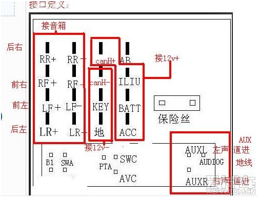

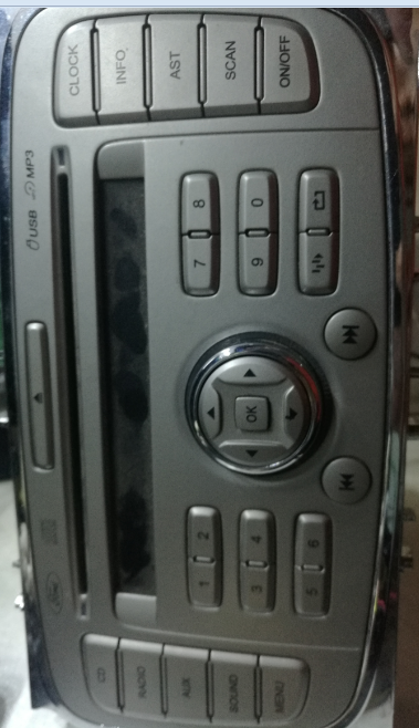

我将经典福克斯cd机改为家用,按照以下接线图接通后,总是进入一小时模式,有什么好的方法进行消除么(比方说接线的方法,时间倒调法太麻烦了),请大侠们赐教。
cd机版本及型号如下:
我是按以下两种接线方法接线,都没有解决问题
第一种方法能用,就是出现1小时模式:
方法二:
原设计是没有发电机供电的情况下,一小时自动关机。电池供电一个是提供设置记忆用的,另一个就是提供检测用的(也就是说是否激活自动断电保护),所以你记住这个电脑检测的规律就可以了!就是说:第一你要保证ACC始终供电,然后当你使用CD的时候你再接通BATT,这样你的CD就会始终工作下去。它检测额是一个瞬间脉冲信号。简单的就是你接两个开关,先开ACC再开BATT,就可以咯;但是还是没能解决问题。

ACC和12V正极电源连接试试,福特福睿斯的车机是这样,不知道福克斯是不是,仅供参考。

连接试过了,不可以,还是一小时模式,是不是用12v5a的开关电源供电的原因

这个机子的一小时模式是车电脑控制的。除非懂编程,写一段数据通过can+ can-总线骗过车机。某宝上有卖大众的,福特的好像找不到。
