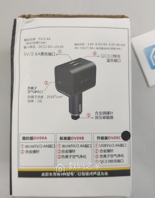

背面介绍
小钢锤车护卫/破窗空净三合一车充评测试用
这包装实在是太简陋了,提不起兴趣

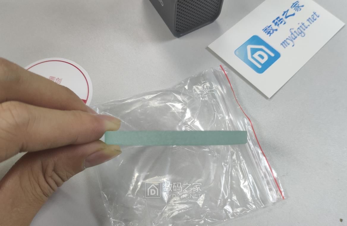

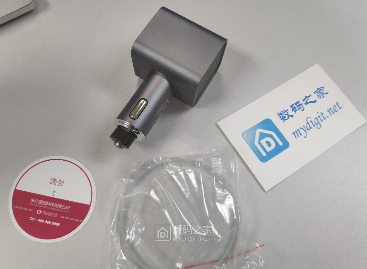

打开包装盒,里面有块圆形的钢化玻璃练手,说实话,还没试过救生锤呢
东西都掏出来
说实话有点脏
玻璃挺厚的,得有0.5cm吧

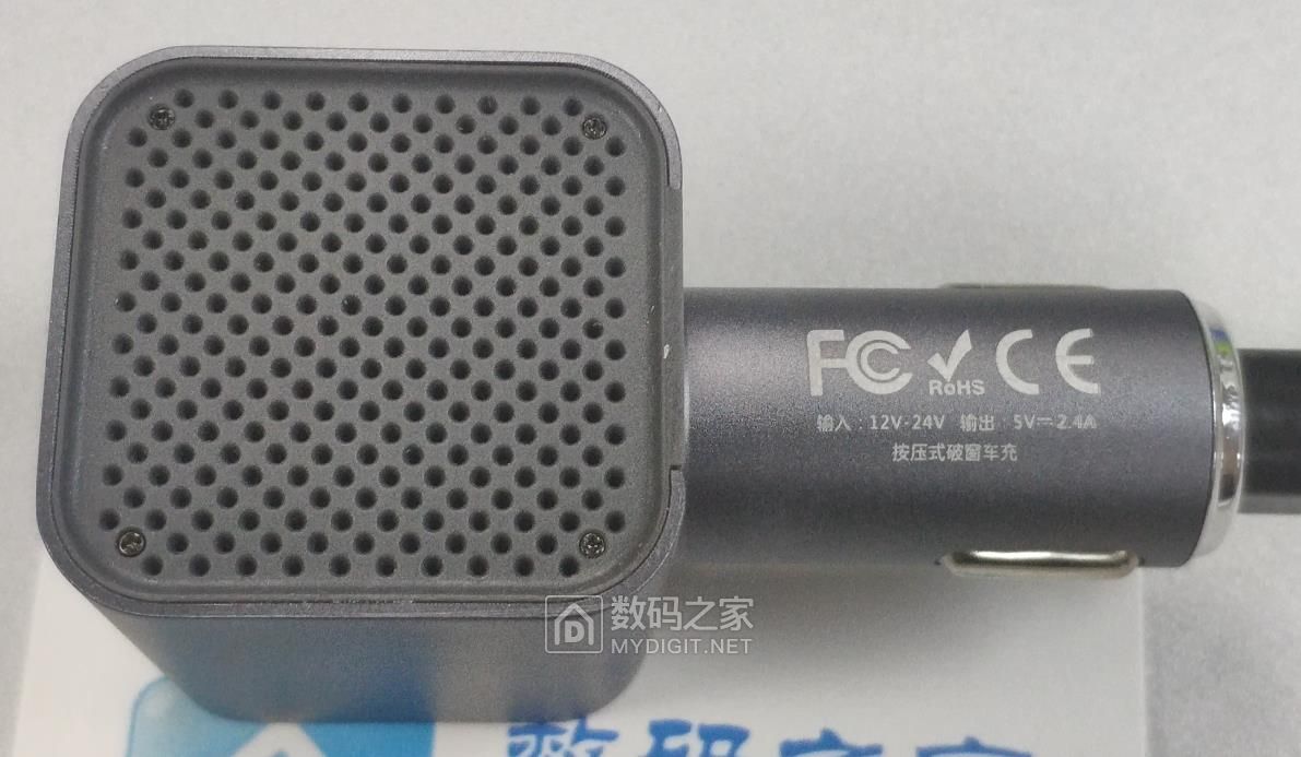

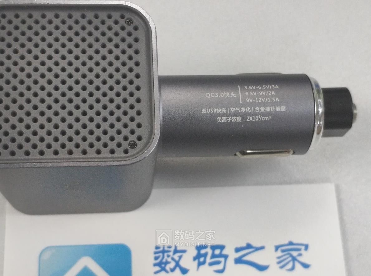

性能参数

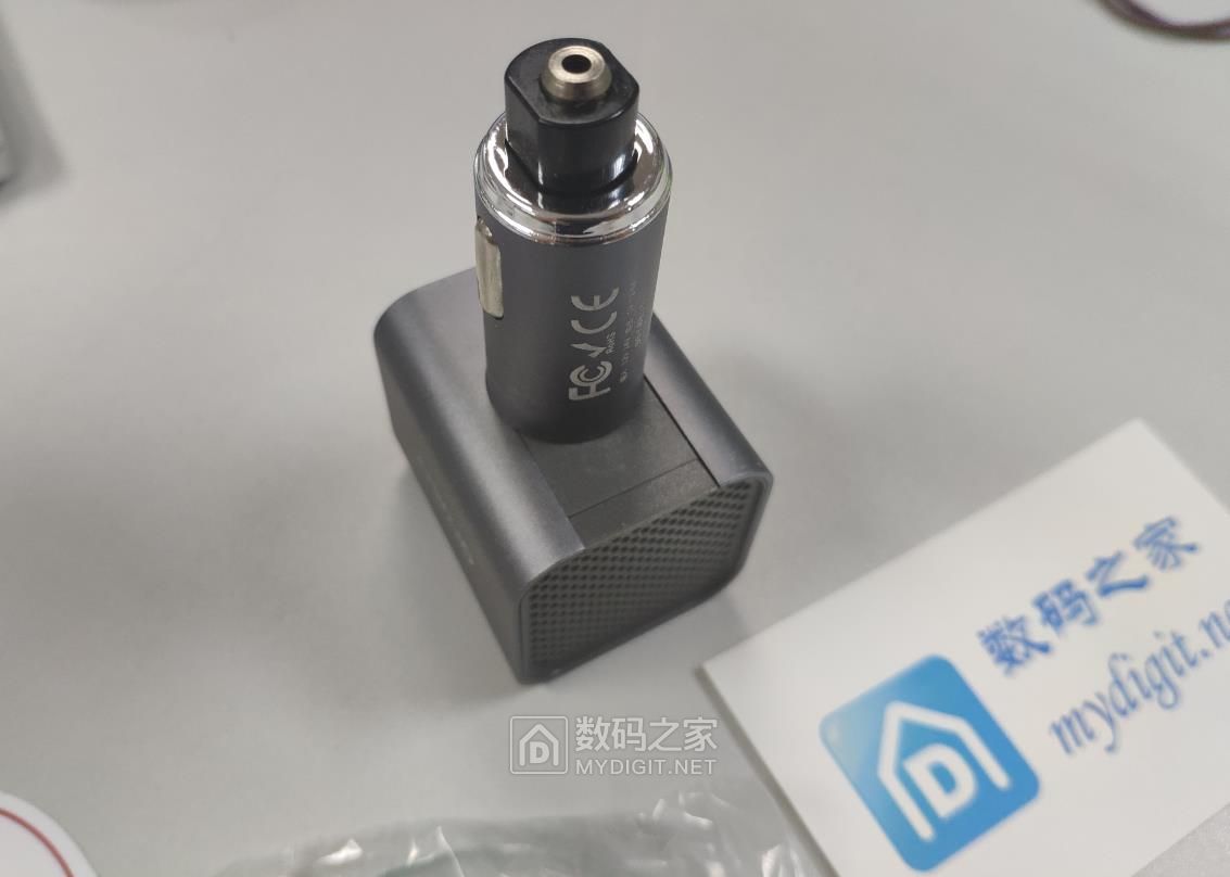

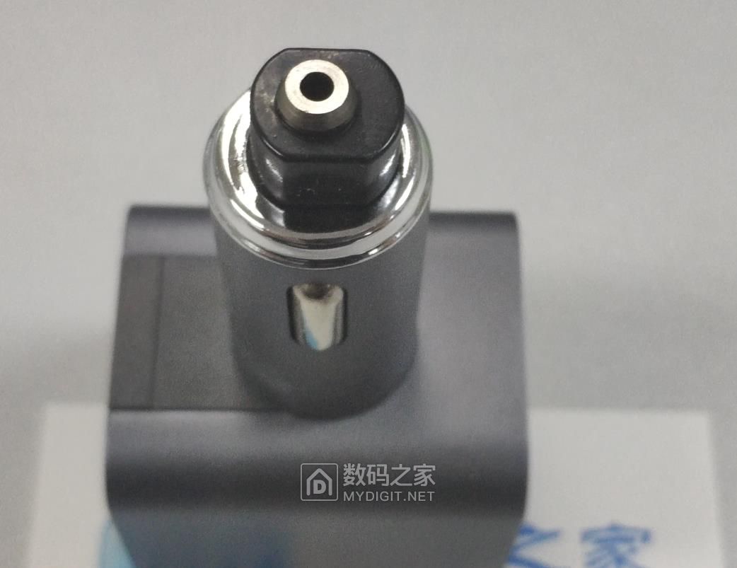

点烟器插头,孔那里有撞击针

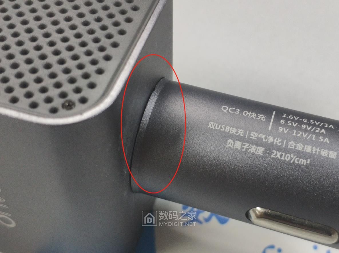

这缝隙

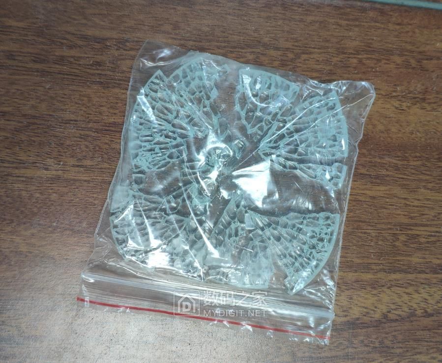

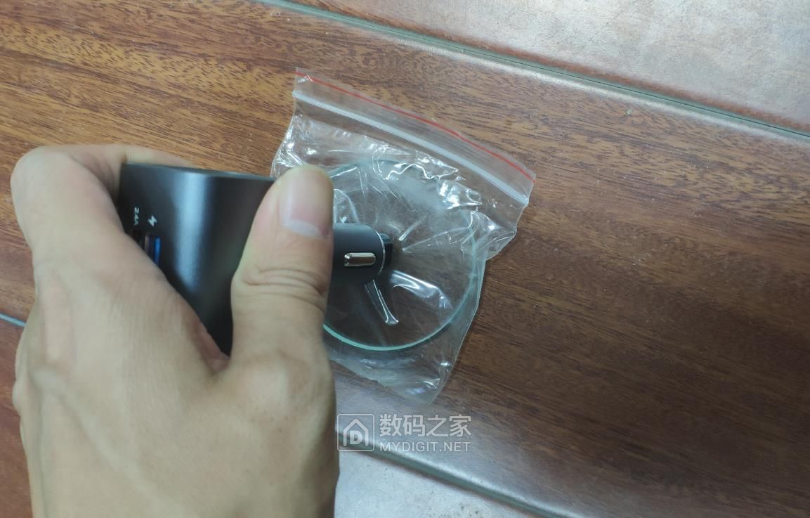

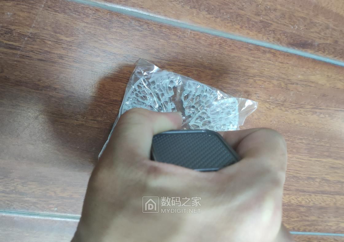

2.敲玻璃
用手握住,把点烟器正极抵在玻璃上
用力按到底,突然就碎了,一切都很突然
稀碎啊,不能用普通玻璃,不安全

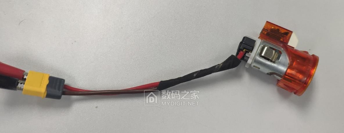

这是点烟器插座,大众退货的垃圾堆里捡回来的
供电是国产的数控电源,电压调到13.5V
