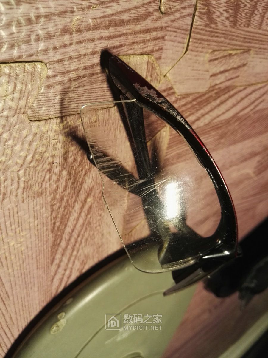

最近运气有点背,夜骑时,被一逆行电动车给撞翻了,先不说伤势,只说眼镜片被磨出痕迹了,虽然没在正中,还可以使用,但心里总觉得不舒服。这种镜片没卖的,于是,把以前损坏镜架遗留下来的镜片磨制一下,配到现在这个眼镜上,树脂镜片,比较容易加工,一会功夫就成了。
被撞现场留下的眼镜
给骑行眼镜配镜片
还有血
给骑行眼镜配镜片
清洗之后这个样子,后经牙膏研磨处理,中间已经清析,可以正常使用了
给骑行眼镜配镜片

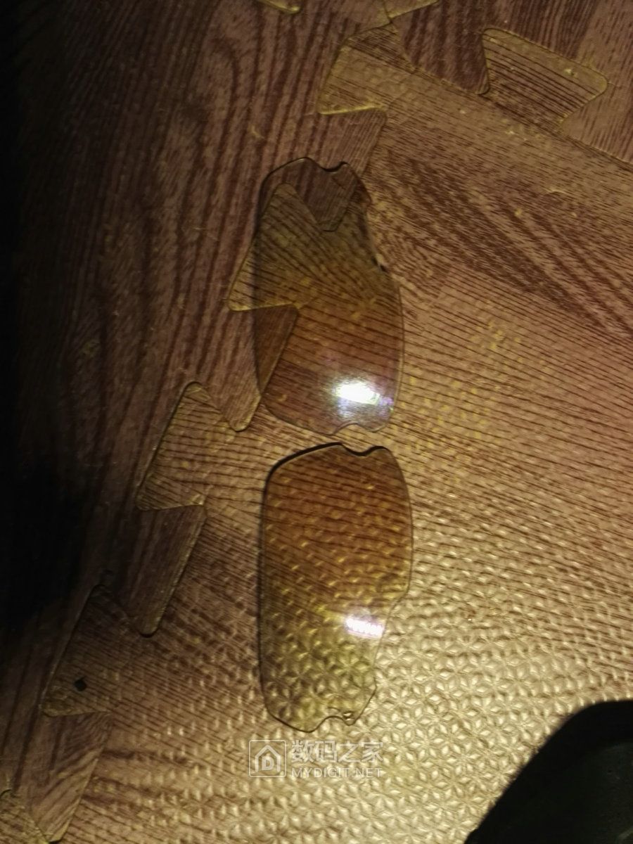

心里作用,能用也想换个好的,于是,拿出以前镜架损坏后留下的镜片
给骑行眼镜配镜片
选一个形状比较接近的万能镜片(其他的有墨镜,夜视镜等,还得换来换去)
给骑行眼镜配镜片

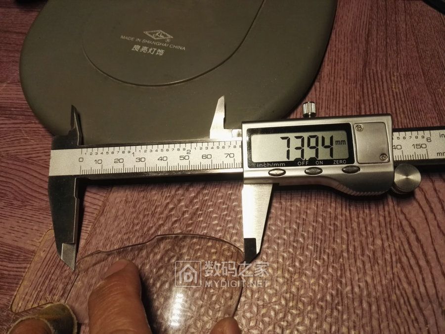

磨花了测量一下尺寸
给骑行眼镜配镜片
准备配制的测量一下,差一点点
给骑行眼镜配镜片
