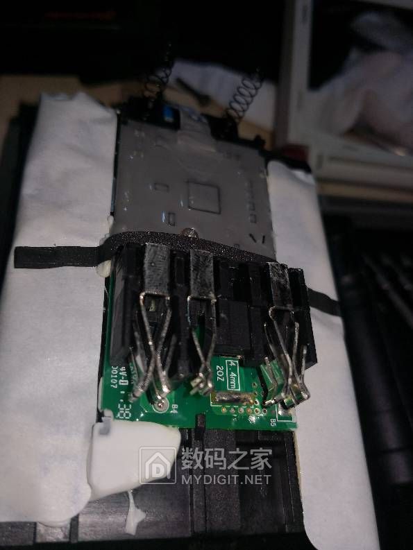

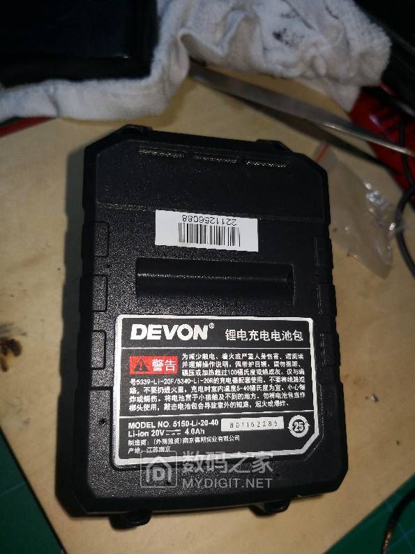

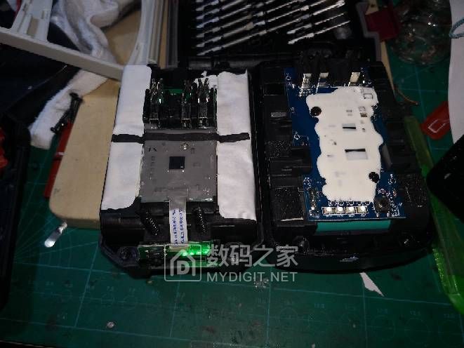

拆大有5401电池,富士通单片机,和一个东城20v4a电池,哪个做工好?
都是单片机,都只有监控功能,但是电池都不内置mos管,也就是电池不具备断电功能。
断电保护在机身那边。

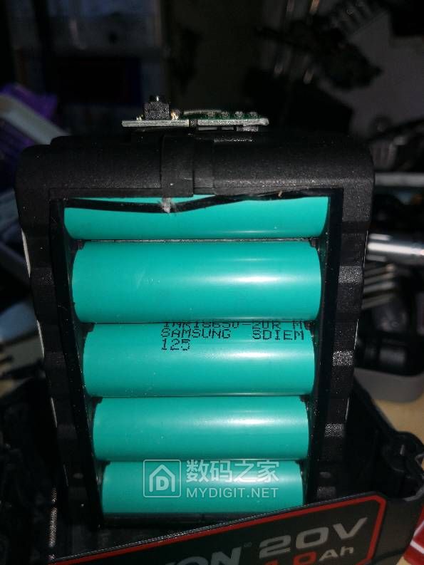

电池都是用的三星的,这个东城是三星的,我还有一块是LG的动力电芯。
对比的这两块内行明眼人可以看出来,电芯一样,电路板结构类似,大有富士通8位单片机,东城也是单片机。
我只能说东城更实在!
实在货东城 就是外壳设计美观不行,内在确实很实在!
我所了解的东城电池电芯没有国产的,都是三星lg。

两个电池东城网上好像可以160买到,也就是8节三星10c放电的2000mah电池。
平均算下来20元一节。
大有的明显贵快100元,但是内在我只能说都差不多。
如果是正规商城京东,两个都更贵。

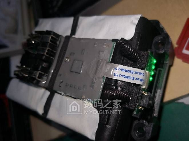

具体型号刮开硅胶看看,有懂单片机,或者类似笔记本bms电池管理芯片通讯协议的可以研究下。东城的保护协议应该简单。大有有点复杂,也不会太复杂。这个破解只是没有很大需求量,所以没人搞。不像笔记本电池ic破解早就做烂了。

大有的整体工业设计外壳用料稍微好点。
东城简单皮实。
本质都没有虚标,电芯规格一摸一样。
