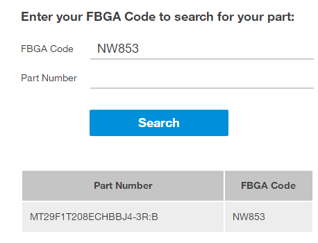

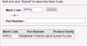

首先,通过查询Code码,根据镁光和大S得出的结果、
得知容量是1152Gbit =144GB,B0KB制程,是一片TLC 3DIE 3CE  双I/O的闪存

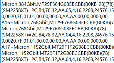

在慧荣SM2258XT Q0816版本中查询到这个颗粒的ID,并且这个闪存有3组同样ID的参数,分别对应48GB,96GB,144GB
