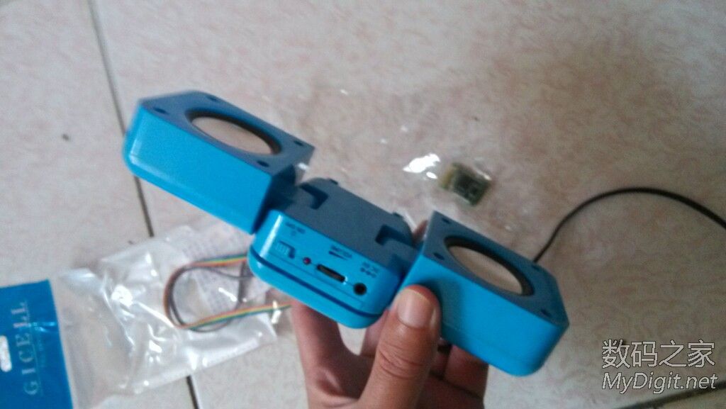

有一个闲置的小音箱,可以折叠的,音效还不错,比市面上其他十多块钱的音响要好。
前段时间看某米官网上很多蓝牙音响,那么贵,很不划算。所以就想自己把闲置音响改造成蓝牙的。

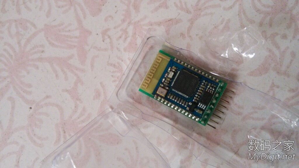

从某宝上找到蓝牙模块。模块有好多种,音响用的是音频蓝牙模块。模块很小,以后还可以自己做蓝牙耳机。
本来不想直接把线直接焊到模块上的,可是卖家提供的针插母(可能是这么个名字)跟模块上的针插不配套。。。没辙。。。

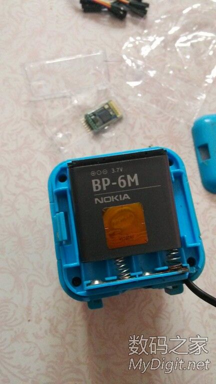

这是模块

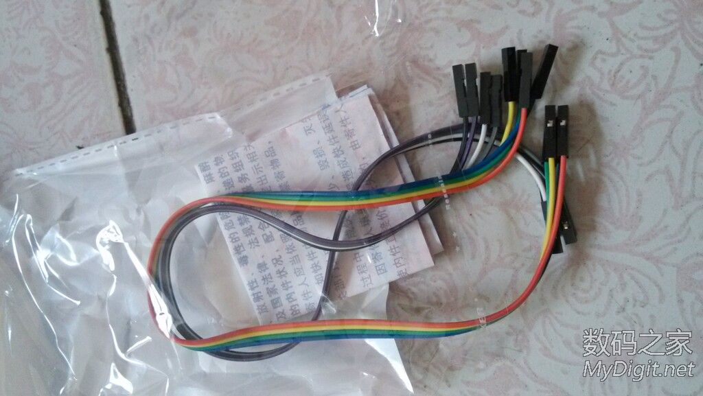

这是跟卖家要的针插母

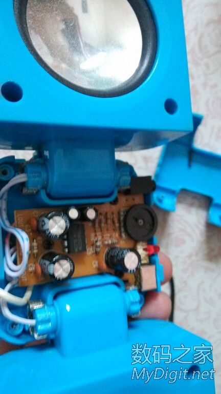

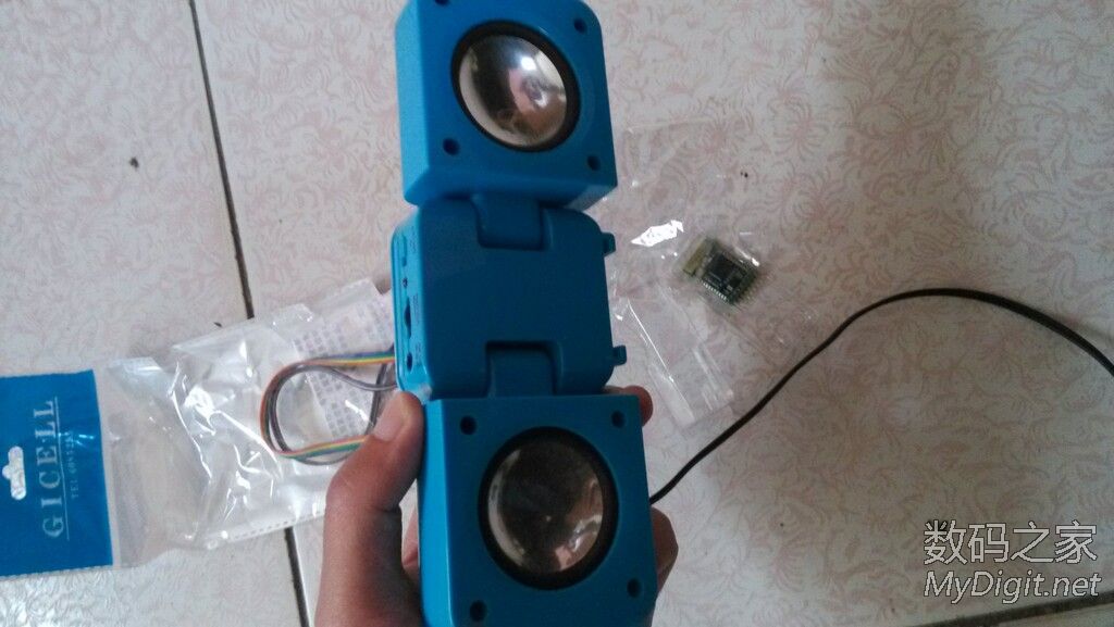

这是音响:

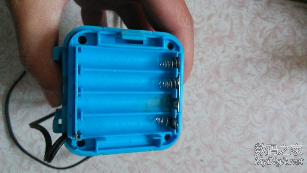

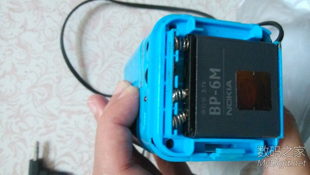

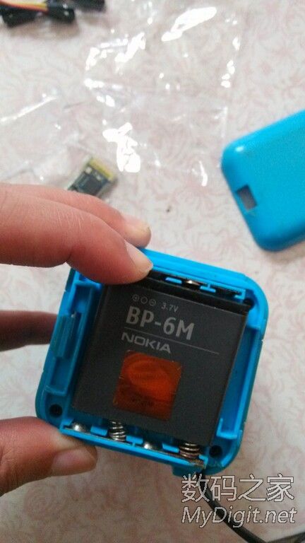

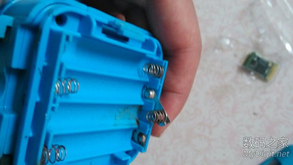

音响后面是用电池的,因为有很多闲置电池,刚好以前诺基亚3250的电池整好适用于这个电池仓,于是改造了一下,这样就不用电池了。但是正负极需要把电路板上的调换一下。
改造完了是这样,弹簧可以充当触片,也可以固定电池。。。
电池左右有点松动,但是由于弹簧的弹性,所以不会接触不好。

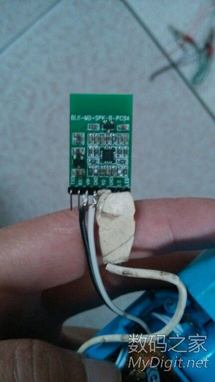

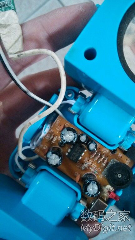

电路板上从电源以及电源开关后面引出电线,接到模块供电针脚上。打开音响的开关,同时蓝牙模块会供电。
然后从音响音源输入的那根线上,把左右声道和地线分别接到模块上,同时手机上要测试一下左右声道,不要接反了,可以先接一个声道,然后测试是左还是右,不对就换过来。我不知道区分左右声道的导线颜色是不是有什么标准方法。
接好了之后:
然后塞进这个电路板仓内,音响的电路板上有个电容有点高,可以自己焊下来加长一下导线,或者自己换一个。
然后接通电源,手机搜索蓝牙设备就会发现这个模块。连接好就正常用了。
