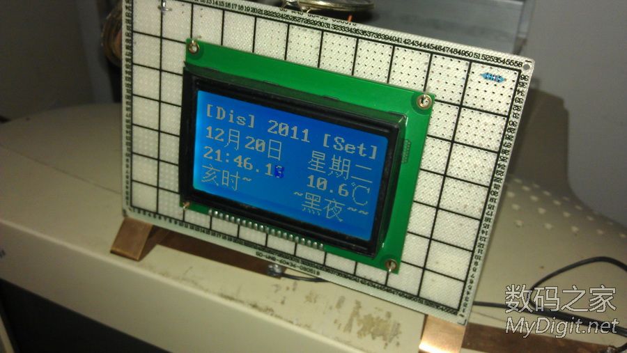

”新插入程序,供参考“高中生不示弱!做个LCD12864 MP3音乐闹钟万年历,带温度显示
       杜洋老师让我膜拜啊,借鉴他的未来时钟和源码,我想拥有一个多功能的日历,我就把老爹的MP3拆了,连同功放喇叭,mp3一并加到上去了,有加了几行代码。就制成了一个带音乐播放的闹钟。不过我还乳臭未干,不会写闹钟修改程序。所以每一次修改闹钟都得在KEIL整半天,无奈啊。
       每天早晨,伴着轻松的轻音乐,我从梦走出。音响里拆机的就喇叭,表现的好不逊色,网上淘的D类小功放也达到了很好的效果。班得瑞的大钢琴,神秘园的小提琴,都从这闹钟里浮了出来,伴着悠扬的歌声,我踏出了家门,去往不得不去的鬼学校。
       总之在我眼里她就是女神,(相信DIYer对自己作品都这么说)虽然外观不太尽人意,但功能一定也不弱。
        老杜的未来时钟相信大家都熟悉吧。已知的功能就不多说了,说特色。
每天早晨单片机自动切换一首随机音乐;
播放5分钟后关闭功放模块和MP3;
外接USB口,可更新音乐;
周六周日闹钟晚点;
新加入暂停五分钟和“今天不去学”按键;
光敏电阻自动背光;
焦点在左边
焦点在左边
年份已久,特写没有,算个配场,随便瞅瞅。
不知道有没有人需要程序,如果有人不嫌我菜的话请加我QQ:780268666林飞阳
