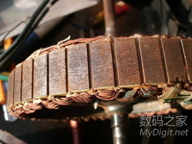

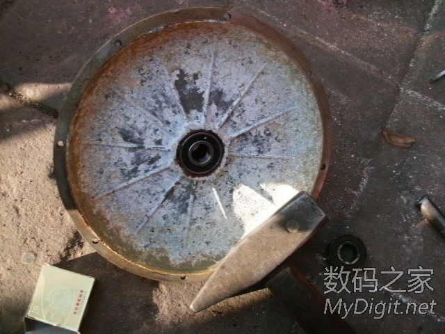

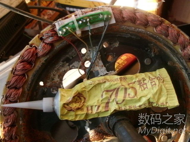

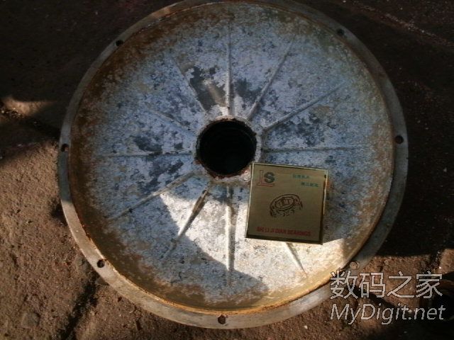

今天一大早,北风萧萧,寒气逼人。我正坐在店里看电视,过来一哥们儿,扛着一辆电动车,对!不是骑着,也不是推着,是扛着!!很费力的!!说车子后轱辘转不动了,可能是电机锁坏了,我接过来简单检查了一下,给出了否定答案:不对,应该是电机进水冻住了,需要拆开电机大修。看着车主怀疑的眼神,我告诉他,维修时间比较长,下午取车,到时候看图片说话。所以,才有了下面这些图片。
维修第一步,拆除电机引线保护架和后泥瓦支撑条。

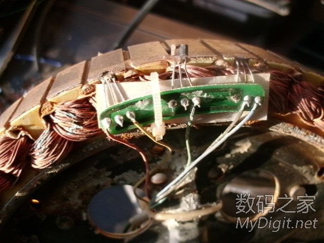

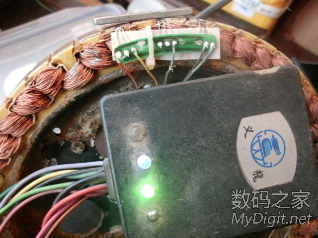

接下来,拆开控制器盒,拔掉黄绿蓝三条电机引线和霍尔插头线,并挑掉霍尔插头塑壳。
抽出电机线,拆掉刹车线、刹车固定片和链条,准备上维修支架。
维修支架再次登场,这是我自己设计焊接的。
电机轴已经锈迹斑斑,请出又一件法宝,万能除锈剂,轻轻一喷... ...

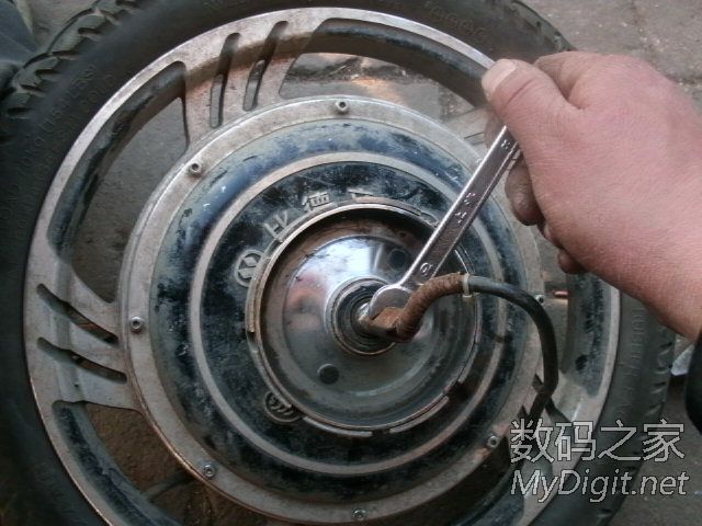

上扳手,拆掉电机。
详细记好各部件相对位置,防止复装时出错。拆掉车腿时需注意避免伤到电机引线。

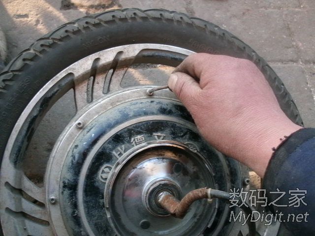

用专用六方扳手拆开电机端盖螺丝,记住,要拆有引线的那一侧。小窍门:有些电机螺丝不好拆,先用手锤轻轻敲打螺丝几次就可顺利旋开。拆下的螺丝需妥善放好,防止丢失,这种螺丝是钢制的,丢了不好配。
通常情况下,螺丝拆完后,双手抱住轮胎,使轮胎保持水平,垂直向下用力,就可以将电机端盖磕开,这一步骤需要长时间的经验积累,如果操作不当,有可能会造成电机线包支架变形或摔碎报废。

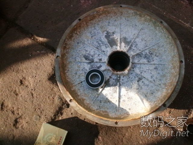

由于今天这台电机是进水结冰,不敢直接硬磕,找一壶开水,浇到电机端盖上,稍等一两分钟,待内部结冰少许融化即可开盖。小窍门,如果诸位的爱车出现冬天早上推不动,怀疑进水结冰的话,直接找一壶开水浇到电机上,等待片刻,待里面化冻即可推行,就不用扛着走了。
锈迹斑斑的电机定子线包上的冰疙瘩,看来这点儿水存了不是一天两天了,应该是夏天灌进来的。
