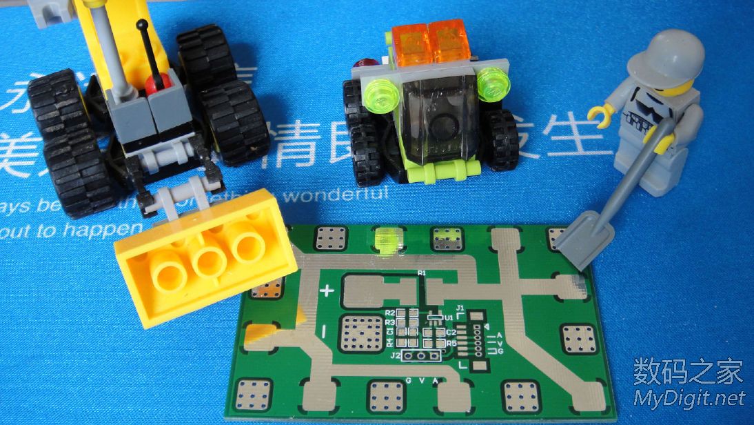

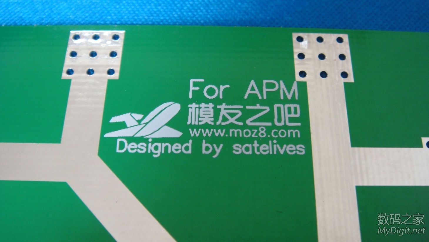

继上次的GPS模块DIY后,这次带给大家的是集成电调分线板的APM电压电流计的测试结果。
切出来的板子,10套电流计,小七资金有限,只买了8套的元件
请输入描述

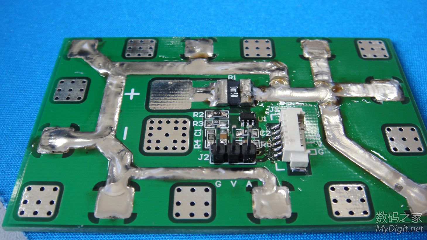

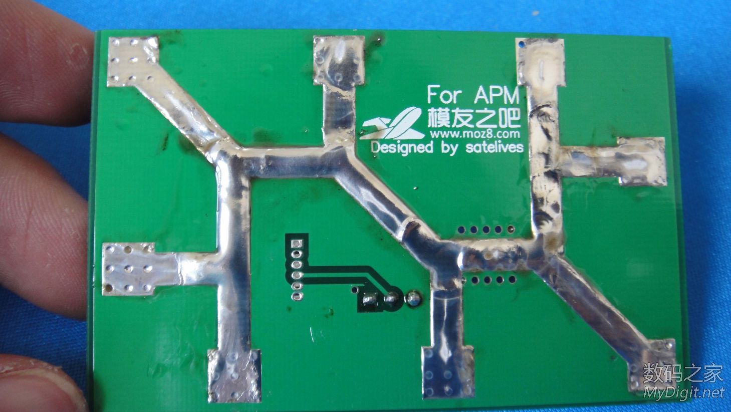

板子背面印有航模论坛的LOGO,背面是电池负极的走线,并特意开窗了,大家可以在上面镀锡,或者焊上铜条等,以便承受大电流(推荐)!
请输入描述
板子中心就是 APM 的电压电流计了

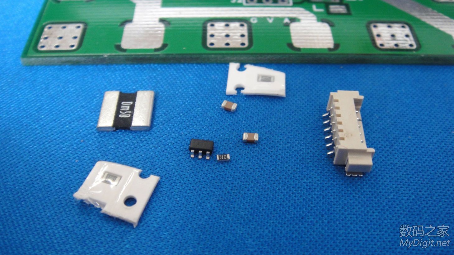

一套的元器件,整套成本20元左右,主要是Apm的电流计模块的插头贵,一个DF13-6插头就要3块钱!
请输入描述

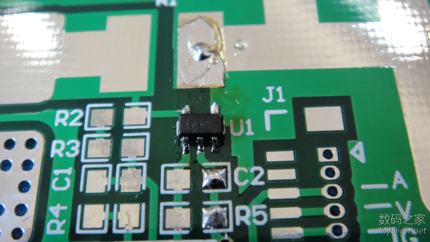

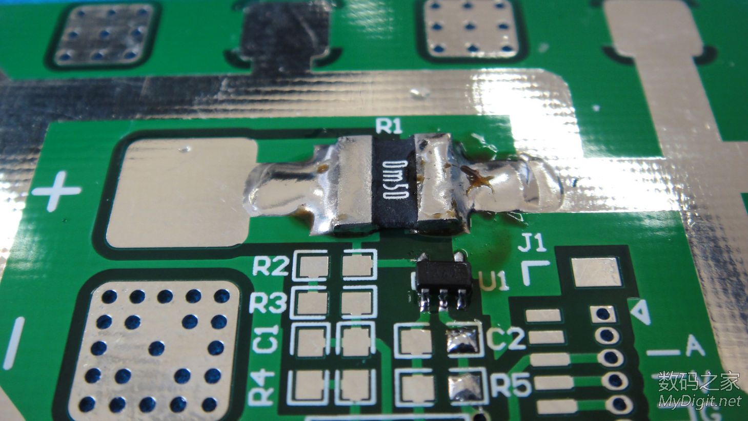

先焊接主要IC,电流的检测就靠它了
请输入描述

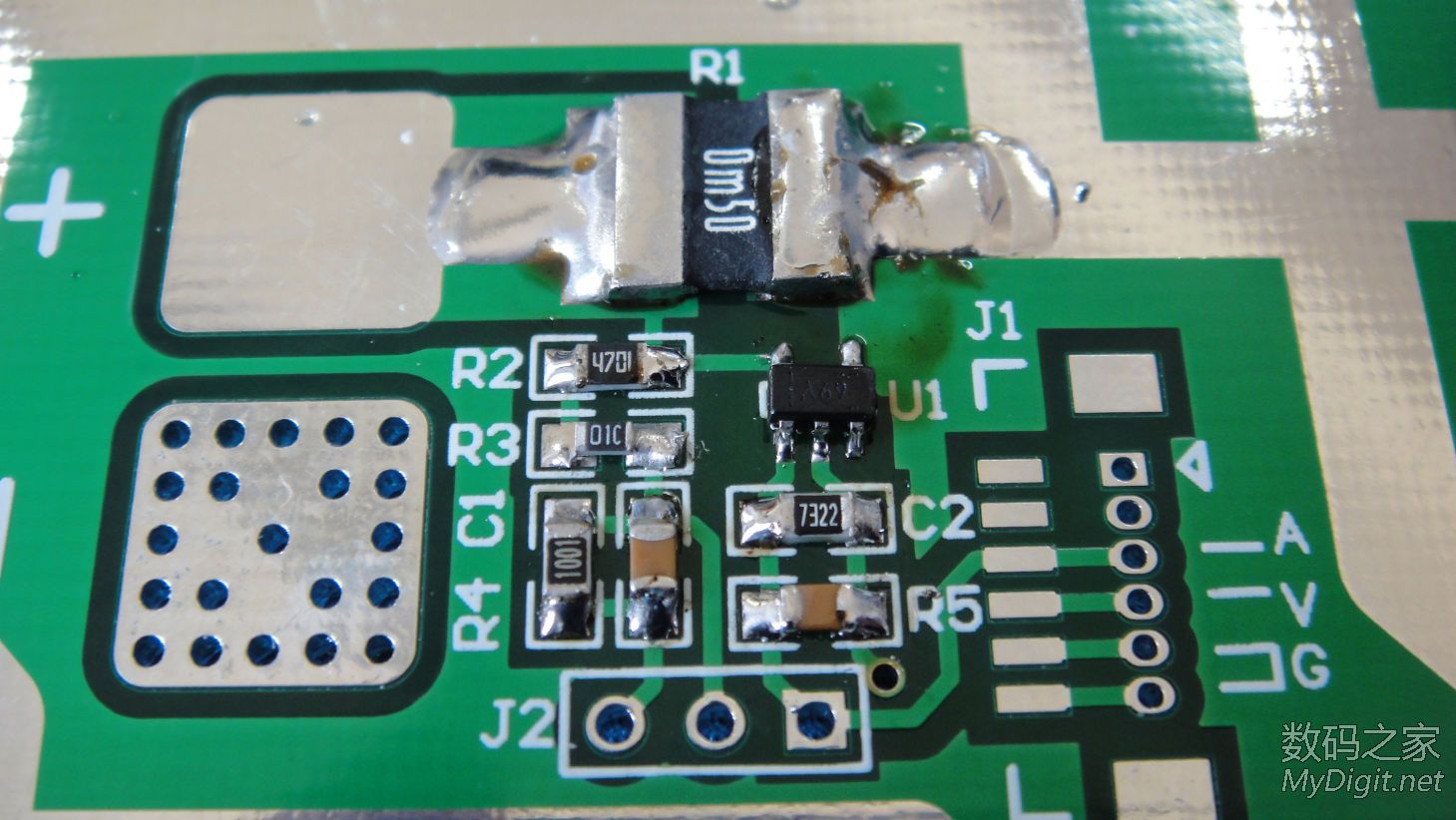

然后焊接采样电阻,4W,0.0005欧姆(5毫欧),理论上最大可以通过  根号(4/0.0005)= 89.442 A的电流,如果换成0.001欧(1毫欧),那么最大可以通过45A电流,换成0.25毫欧则可以通过180A电流!!当然,精度也会下降
请输入描述
焊上电阻分压网络,电压检测是通过两个电阻分压得到的
请输入描述

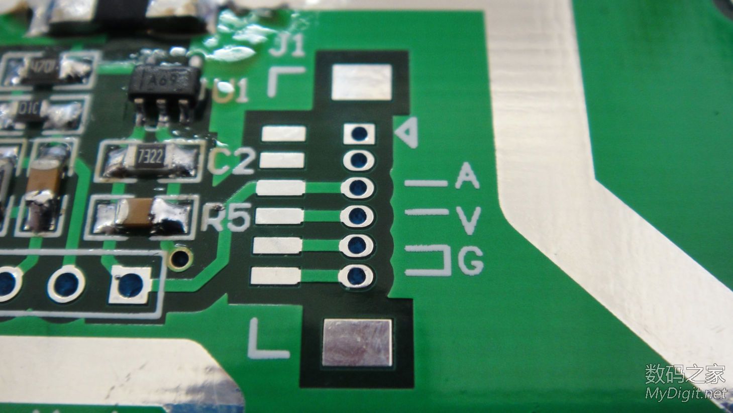

DF13-6P ,APM的电压电流计的新型接口,同样,我们也做了两种接口方式,默认是卧式的,大家也可以换成立式的
请输入描述
    如果没有电压电流计的接线,也可以通过杜邦线等连接板子上的3个插针到APM的电压、电流输入口,其中板子上标有“G”的是地线(电池负极),接到下图中的“G”,"V"是电池电压信号,接到下图中的“V”,"A"则是电流信号,同样也接到下图中的“A”,另外,还需要在地面站进行设置

镀锡,可以承受大电流,正面镀锡的是电池正极
请输入描述
背面镀锡的是电池负极
请输入描述

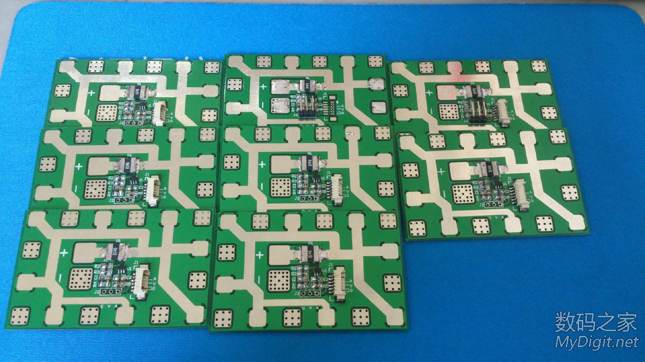

一共做了8套
