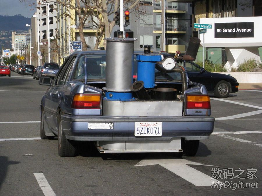

         上次说到《神奇改装,汽车改烧煤气!气化炉驱动的汽车 》最后的组装部分,说好了明天要发制作气化炉子
方法的,还隔了一天,因为发那个石脑油蒸汽发动机图片上限的问题,改在今天发吧!(卤煮,太不靠谱了!)
原文作者Jimmanson,来自All Power Labs(老是忘了提原文作者,无量我佛,罪过罪过)
神奇改装,汽车烧煤气,气化炉组装
          顺便更正一下上贴,上图是个半成品,直接在炉子的燃烧室上接了个大料斗,下边斜着开口的那个管子,如
下图成品图,是设计料斗的送料口,由步进马达驱动,更大的那个接表的是燃气出口,没有使用原先炉子上的燃气
出口,改装了一下,因为要驱动这台70马力的Honda发动机,把尺寸加大了。
神奇改装,汽车烧煤气,气化炉组装
OK,看看这能驱动汽车的气化炉子是个什么结构,都有啥部件!这是他们出售的标准套件,对了,他们批量制造,
卖套件。主要还是家用,做饭、烧水用的,所以体积不大,出气量也不大。同上帖给车用那个比,什么都小一号,
多出个强力鼓风机来,做饭的估计直接上边出了,或者是通过引管接到厨房的灶头上。
