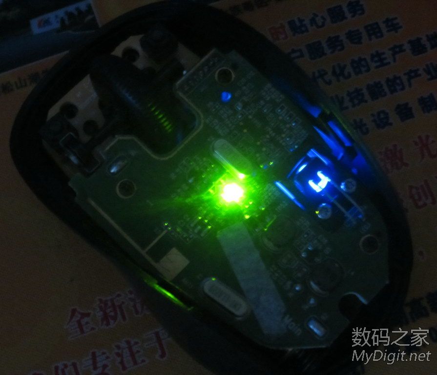

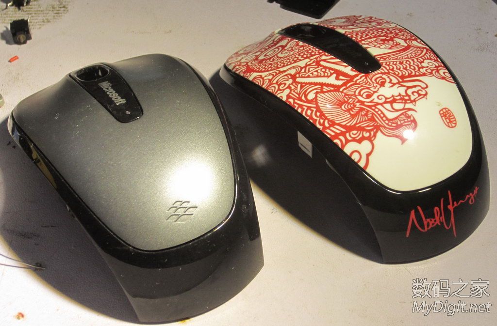

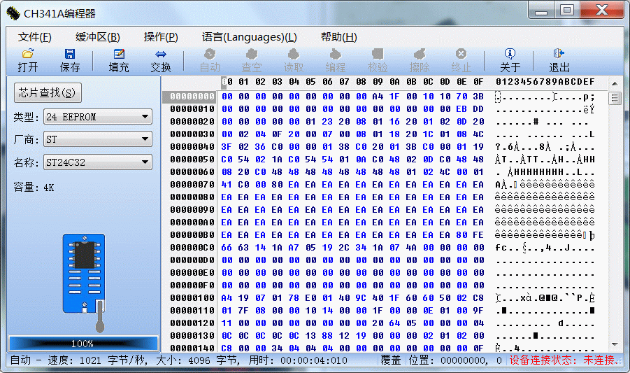

朋友送来两台微软的3500蓝光无线鼠标,其中签名版的那个他用了很久,众所周知的微软按键已经不行了,需要换掉。而另一台标准版的3500几乎是全新的,但是因为遗失了接收器,导致鼠标报废。
微软非常不人性的就是,无线鼠标的接收器和鼠标都是一一配对好的,不像罗技可以是用U联软件或者接收器上面的配对按钮和重新配对。一旦遗失了微软的接收器,整个外设不得不报废。

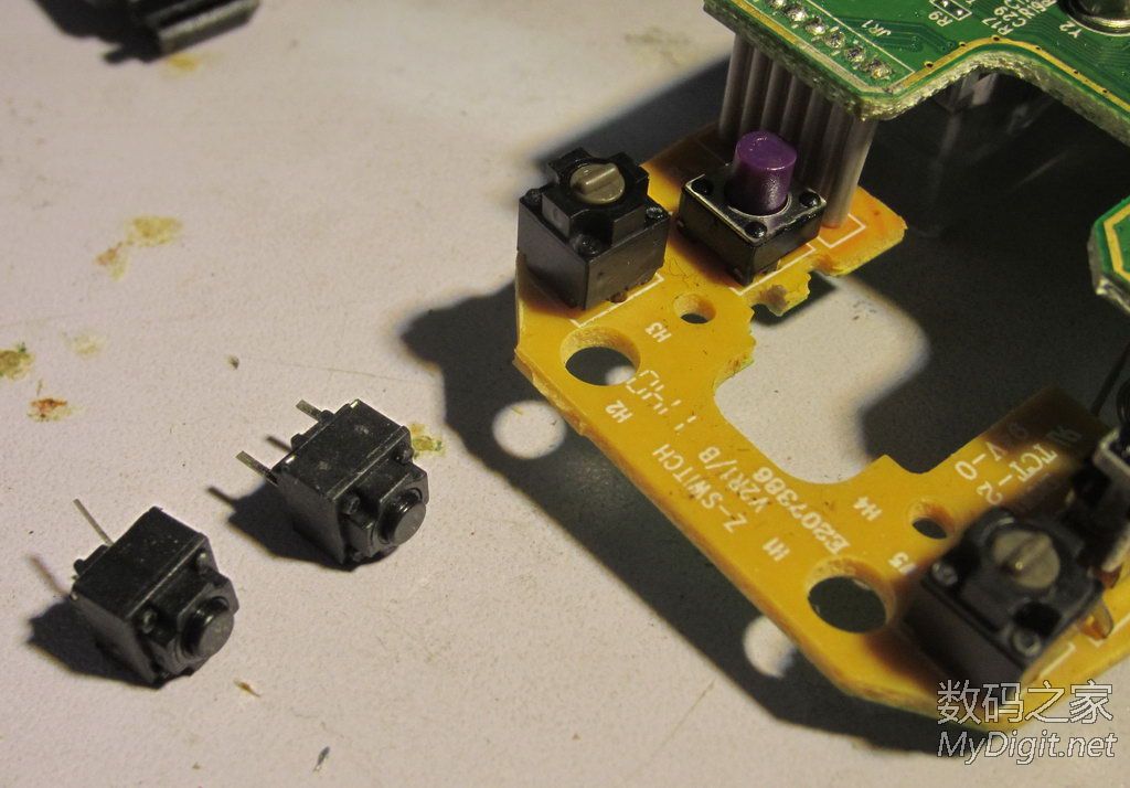

朋友想到,丢失接收器的那个鼠标里面还可以拆零件,看看能不能把成色好的那个鼠标里面按键换上去。

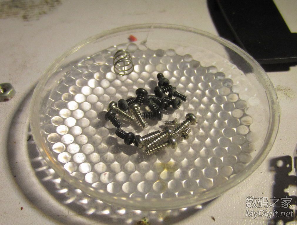

微软的鼠标不采用卡扣固定,地步脚垫掀开有3个梅花螺丝固定,松开后可以直接掀开上盖。这款鼠标采用的是双PCB错层设计。貌似微软很喜欢这样的啰嗦结构。
特别签名版本的上盖

鼠标的电源开关也用了独立的PCB,这多一道人工焊接的部分,又要增加不少成本。贵了成本,又没有增加品质上面的实质意义,实在无聊。

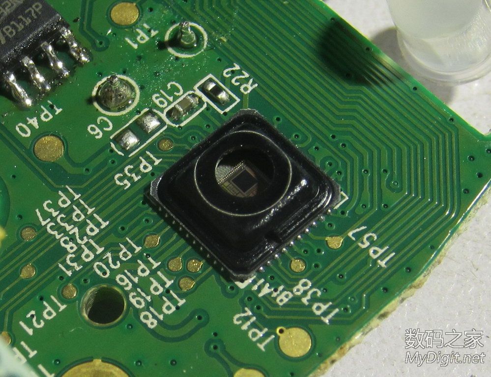

电路板取出,这个图有点颠倒顺序,我把光电透镜已经拆了。
这个是没有拆下光电透镜的样子
电路板翻身看一下,结构又是啰嗦复杂的光电透镜,想想罗技用安捷伦套装的透镜,简单实用得很。

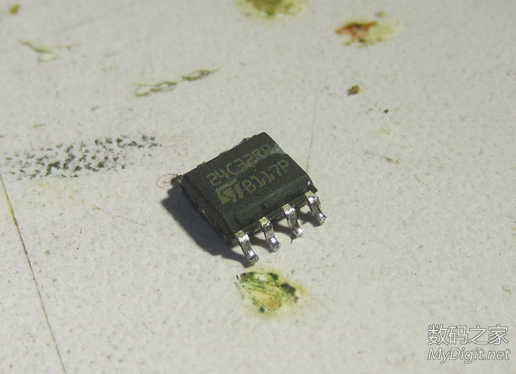

还是双透镜的结构,一个聚焦蓝光LED的照明光,一个聚焦给CCD取景。右边那个8脚芯片请无视,不是微软做工渣,是我已经偷梁换柱以后才记得拍拆解导致。
去掉这繁杂啰嗦的透镜,板子还真光溜溜的干净
这个角度看的清楚一点,蓝光LED,有点磨砂的朦胧感,不是红光那种很透明的。
