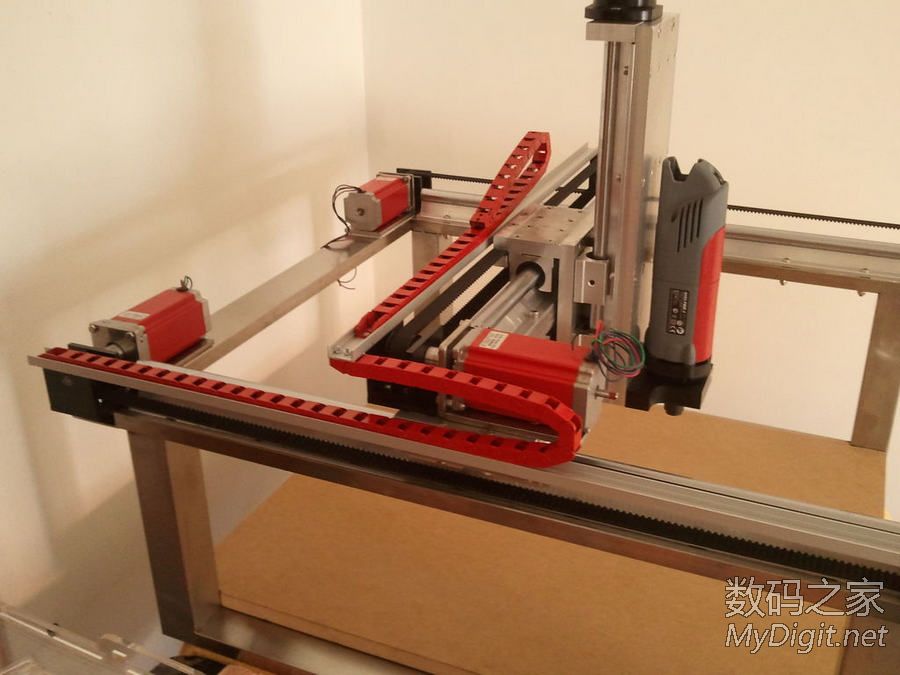

上帖完成了所有机架、zyx轴的安装工作,这里是电气篇

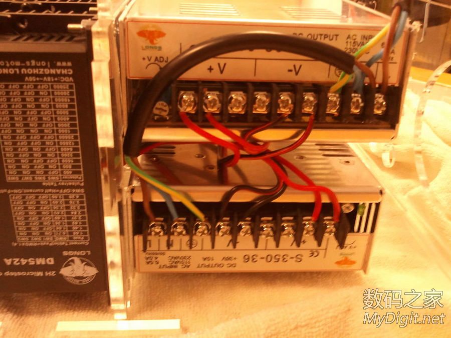

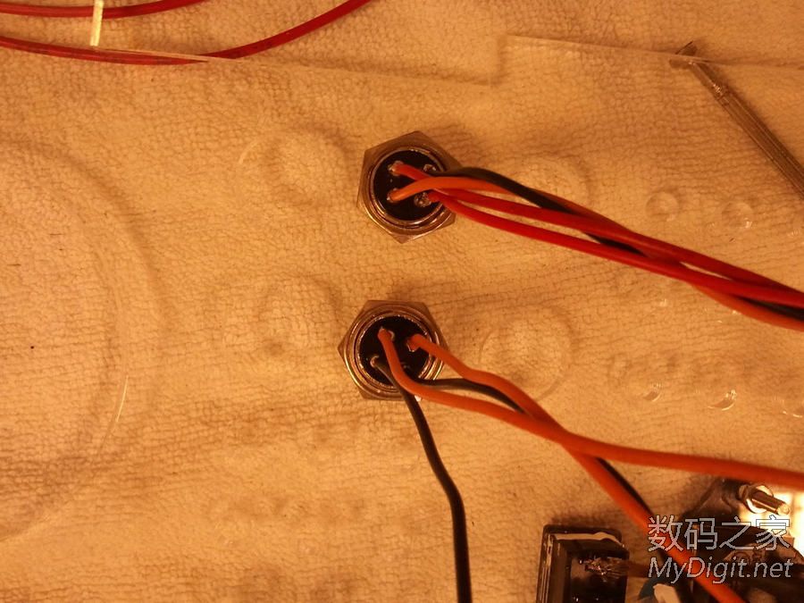

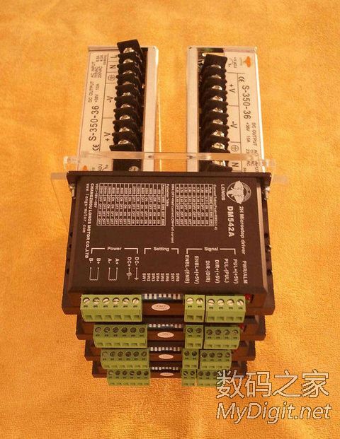

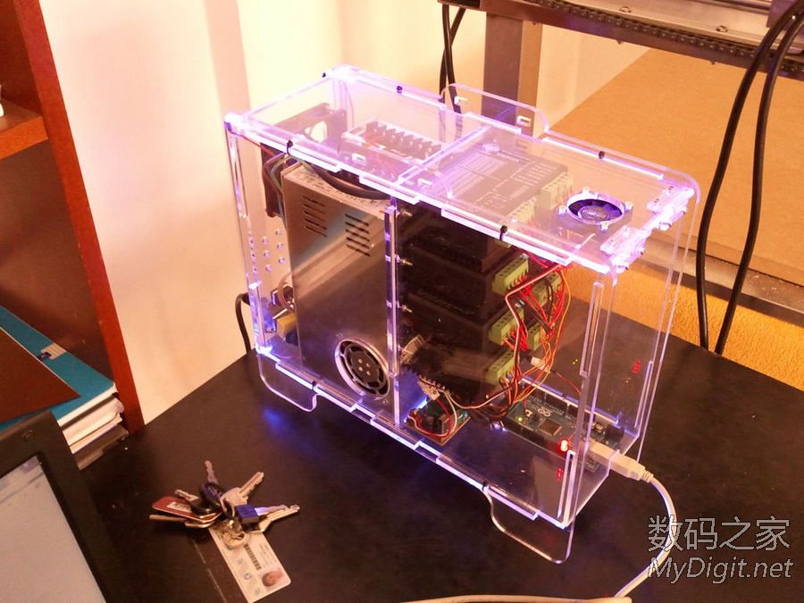

第11步:电气部分,电源、控制板、驱动器

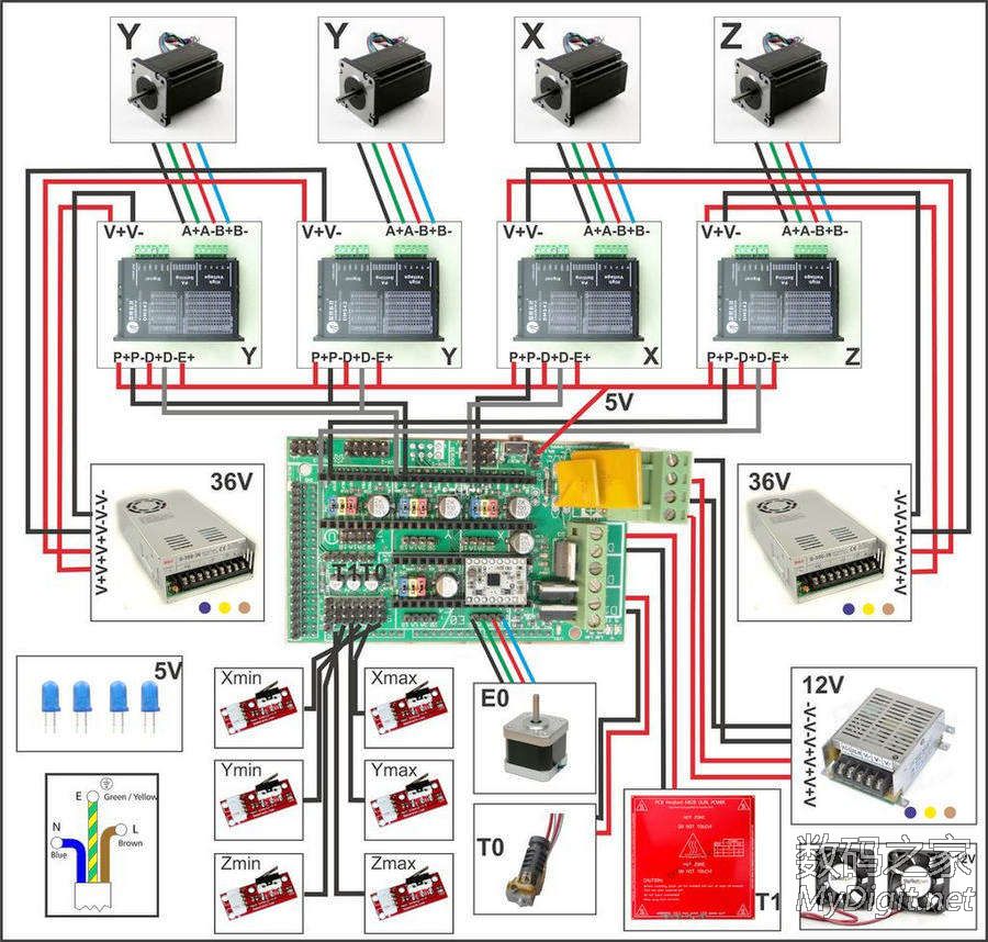

第12步:接线

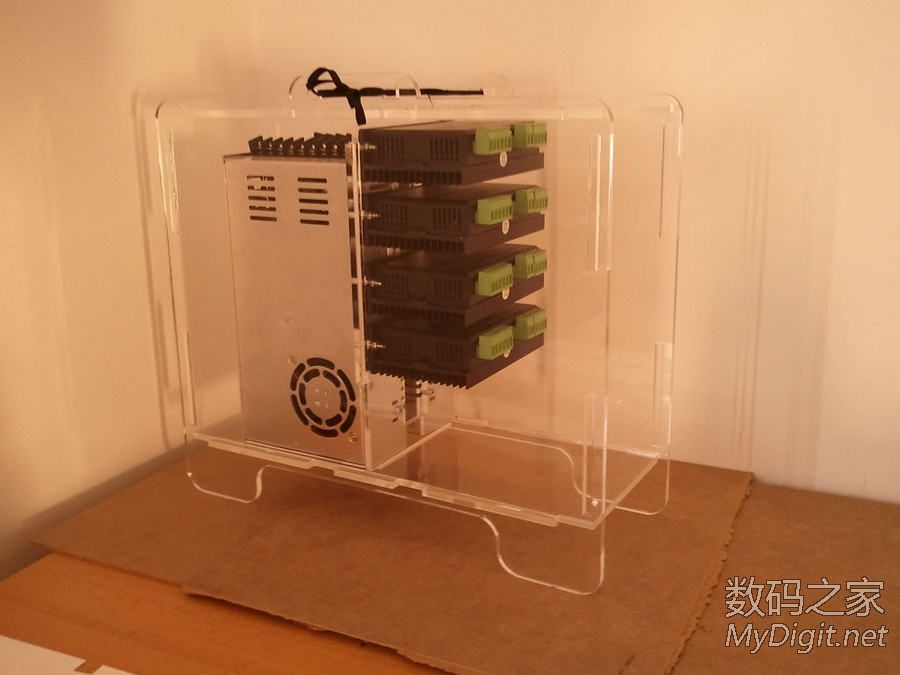

物料:
2个36V开关电源、1个12V开关电源、
4个步进电机驱动4.2A 128MicroDriver
4个步进电机 Nema 23 双杆425 盎司-英寸
1个arduino mega 、1个 ramps 1.4控制板
6个3线限位开关
2个散热风扇

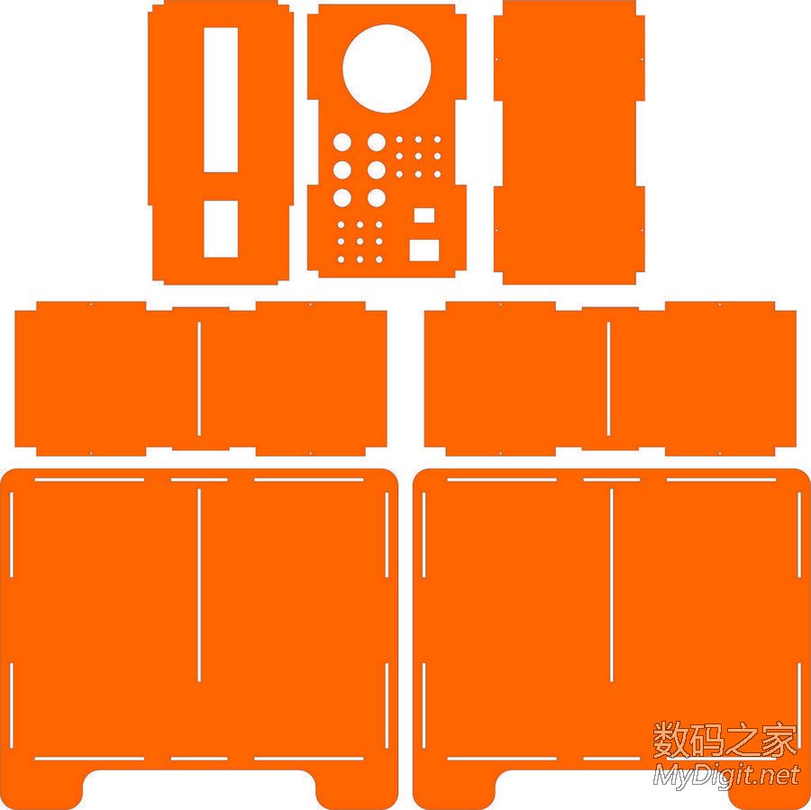

亚克力箱子
严格按照图片接线,图中T0和T1,文中没提,但后续看是3d打印的喷嘴和加热基板

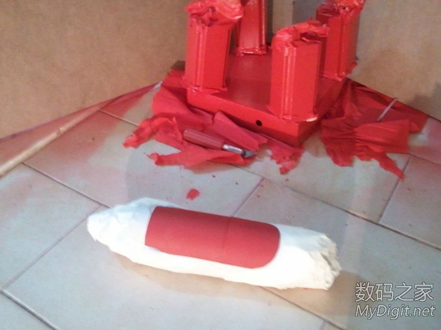

第13步:步进电机的安装和红色主题
步骤14:CNC行程,精度

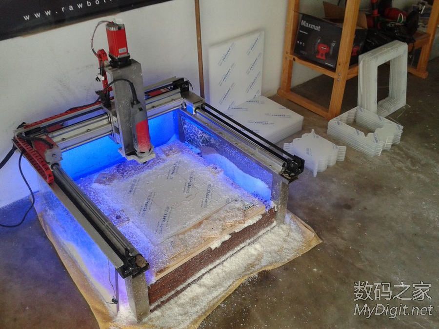

局限性:
由于使用了Repetier的固件控制器,可以成功地翻译ARC代码 G2和G3,但Repetier不能识别G83指令
(G83,深孔循环功能)。

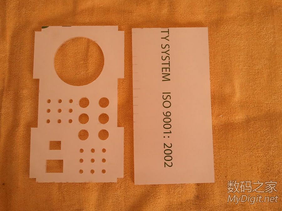

精确度初测,使用数字式卡尺:
对10mm亚克力板进行2mm深度雕刻,精度在0.1至0.3mm间。

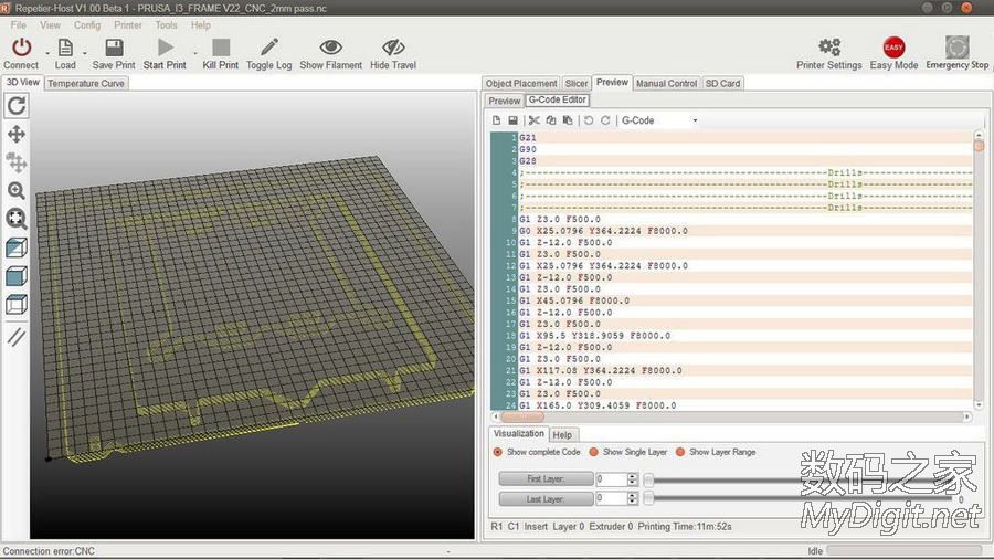

CNC概要:
使用Kress主轴,有效工作空间50x70x20cm

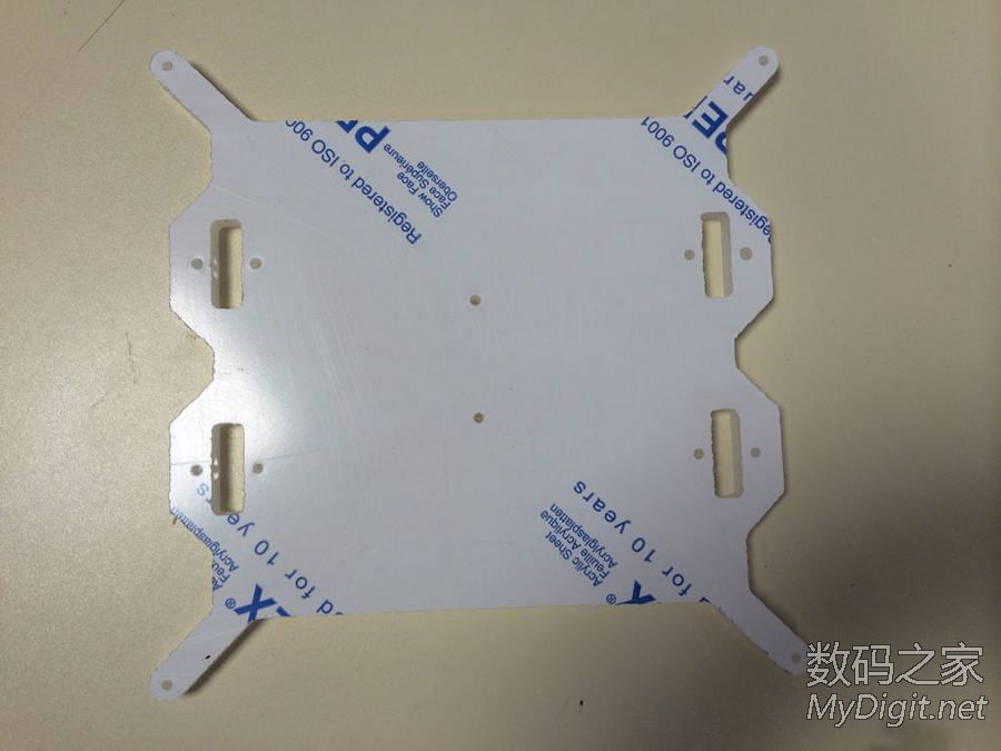

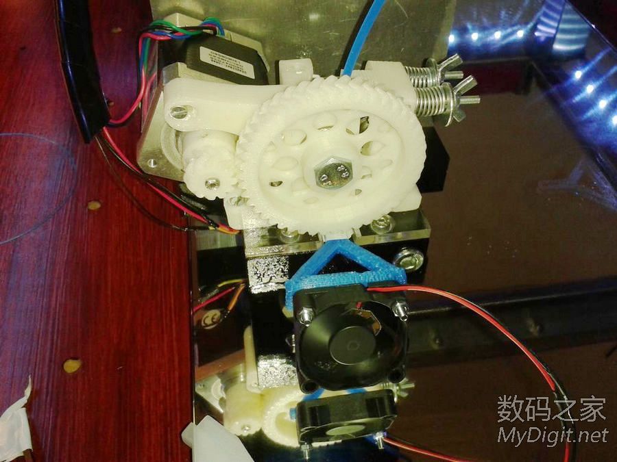

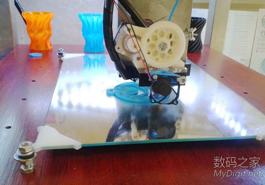

步骤15:3D打印

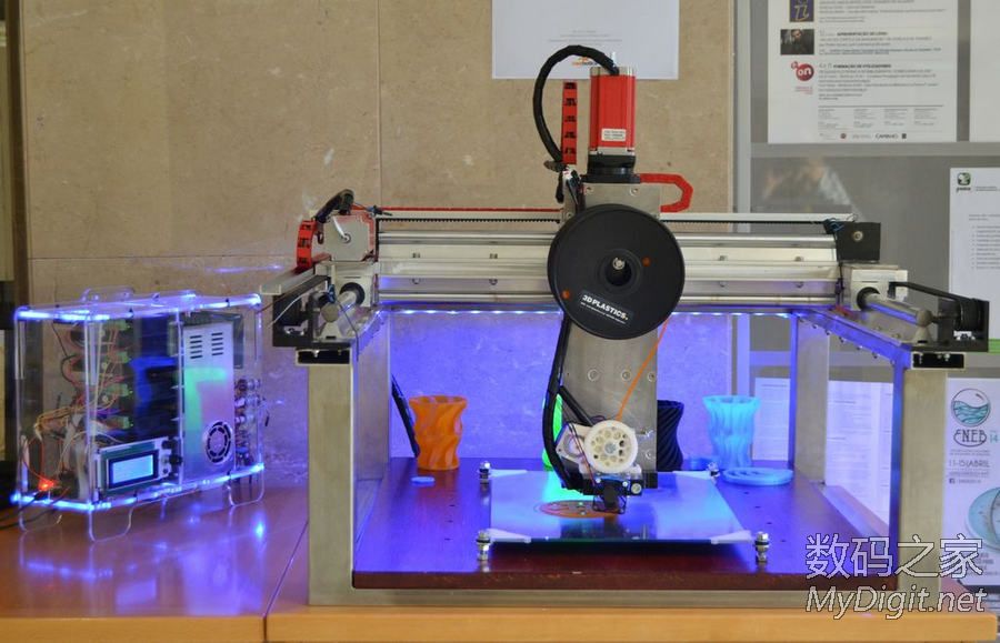

3D打印模式下,有效工作空间500x700x200mm。

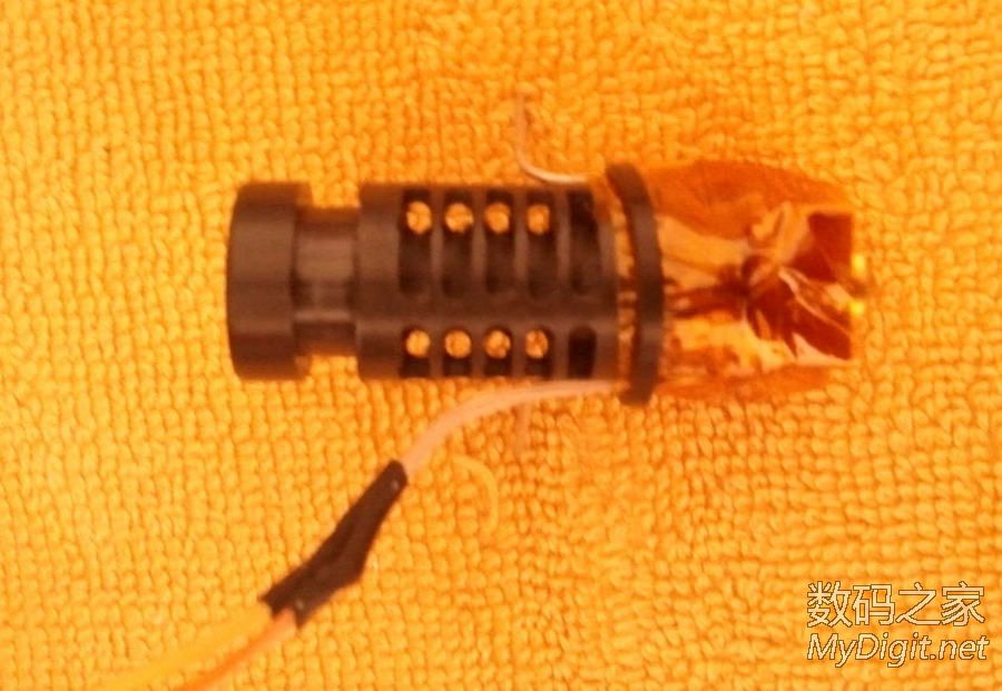

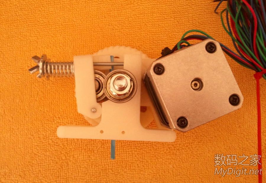

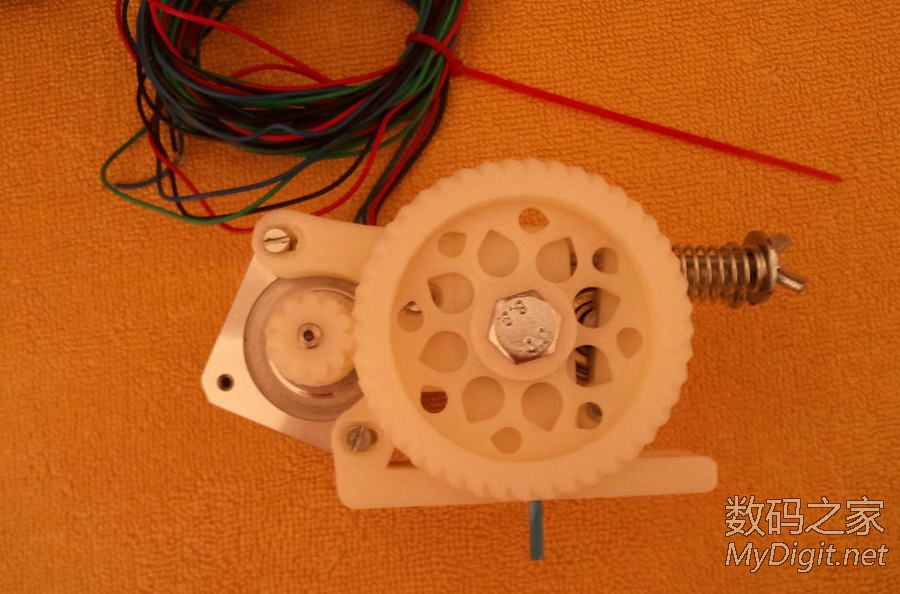

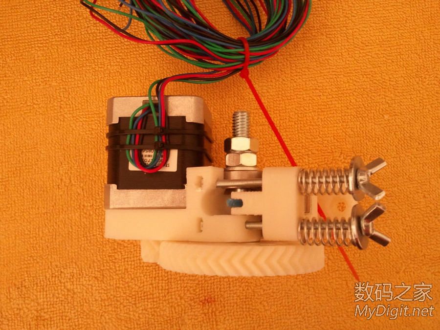

主轴换3D打印喷嘴和送料器。喷嘴使用的是Greg 送料器,0.5mm J型热喷头。
直接使用两颗螺丝固定在主轴底座上。
步骤16:配置repetier固件,为arduino mega使用
Arduino mega 使用Repetier或者是Marlin的固件,可以很好的地执行G2 和 G3代码,所以可以用于CNC和3d打印。

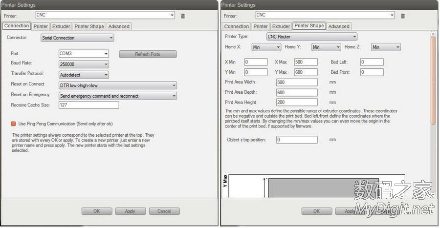

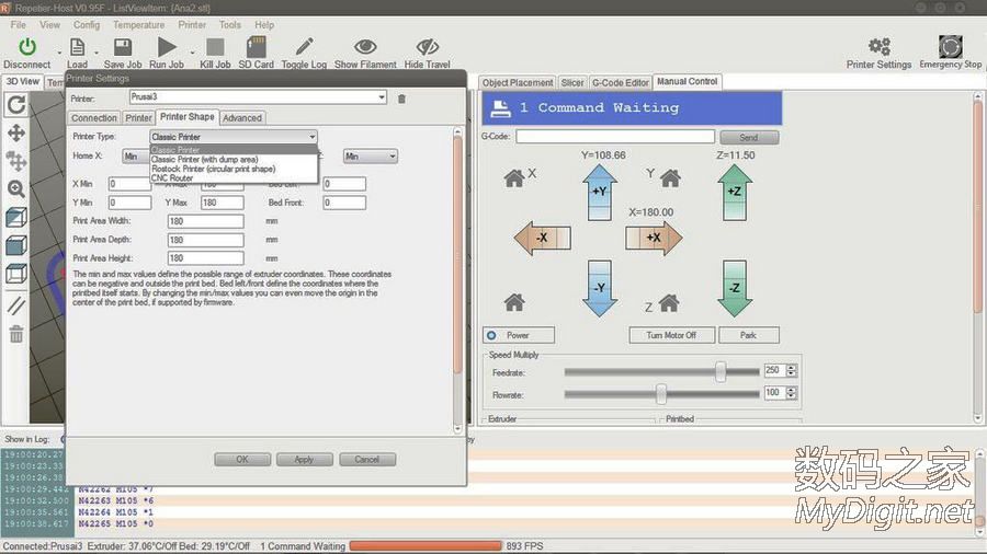

步骤17:Repetier主控软件端配置
下载安装最新版的Repetier软件控制端,安装http://www.repetier.com/download/
安装后,打开软件选择打印选项,配置如下:
CNC功能:
- Connection Tab: 连接栏
Port: (press refresh and update select the port,刷新选择对应端口)
Baud Rate:250000 波特率
- Printer Tab: 打印栏
Travel Feed Rate: 4000mm/min 运行速度
Z Axis Feed Rate: 200mm/min Z轴运行速度
- Printer Shape Tab: 打印形状栏
Xmin: 0 mm x轴最小
Xmax: 500 mm 最大
Ymin: 0 mm
Ymax: 700 mm
Peint Area Width: 500mm 打印宽
Print Area Depth: 700mm 深
Print Area Height: 200mm 高
3D 打印功能:参照上方
- Connection Tab:
Port: (press refresh and update select the port)
Baud Rate:250000
- Printer Tab:
Xmin: 0 mm
Xmax: 500 mm
Ymin: 0 mm
Ymax: 600 mm
Print Area Depth: 600mm

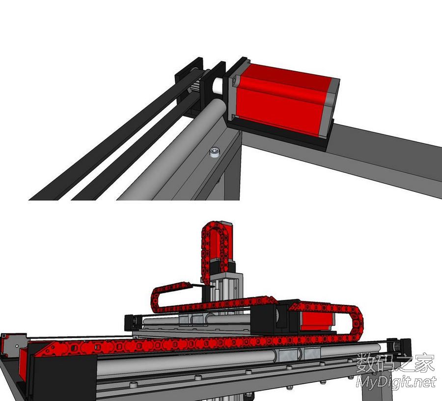

这里花里胡哨的,就是5米5050 rgb led灯带的作用了。

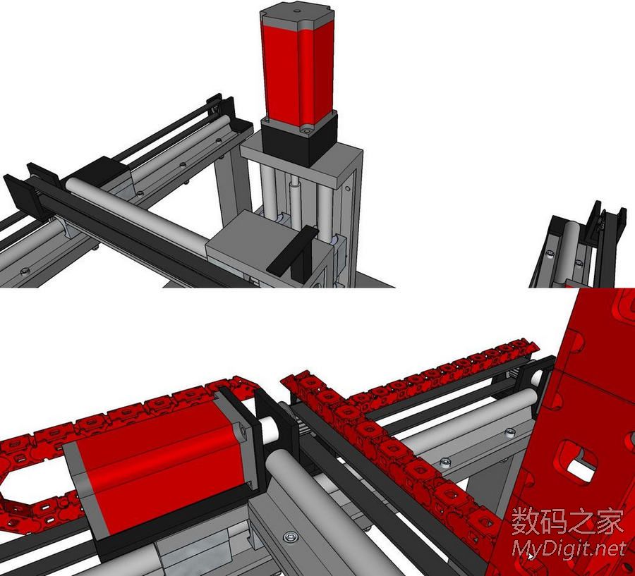

文中提到的设计图纸,google sketchup 画的,这回,你可以3600度,度度、查看一个CNC机器的各个部件了。
我用的是7z,lzma2,最大压缩率,分卷文件名001,002,但论坛上传只认.7z,所以解压时,去掉最后的.7z。
