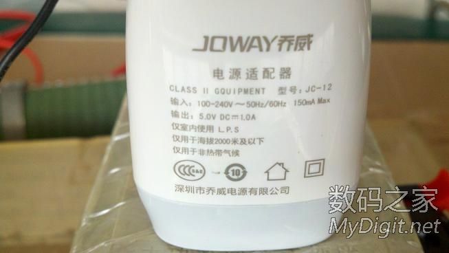

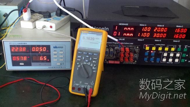

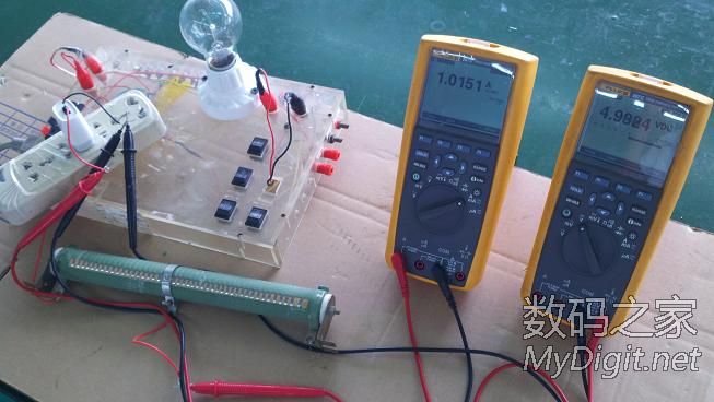

       前不久逛论坛时发现一款乔威5V1A充电头,还4元包邮。看了论坛里拆机介绍,忍不住也撸了一个。回来先带带载测试一下,因为手头上没有专业的测充电器(移动电源)的测试仪和负载,就用了以下两种负载:1.10欧姆20W可调电阻;2.电子负载机(最大电流达到80A)。以下测试结果仅供参考。
      1. 先上充电头的外观图:4元包邮的乔威5V1A充电头带载测试

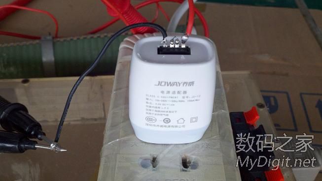

      2.再上公头接线(临时找个坏的线拆下公头里面的线路部分)。4元包邮的乔威5V1A充电头带载测试
      3. 上10欧姆 20W可调电阻负载,测得电流电压。4元包邮的乔威5V1A充电头带载测试

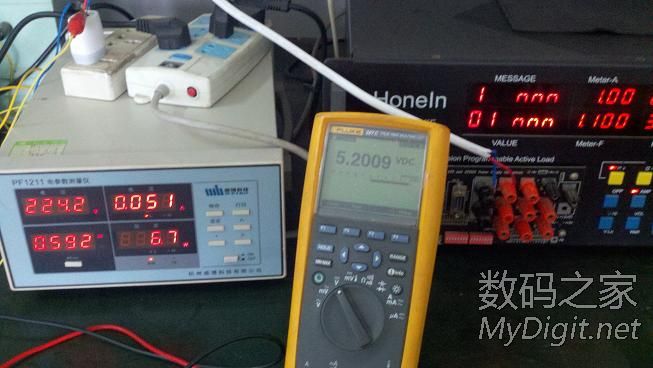

      4. 空载时输出电压和待机功率。4元包邮的乔威5V1A充电头带载测试
      5. 上电子负载机,负载1A,充电头输出电压。4元包邮的乔威5V1A充电头带载测试

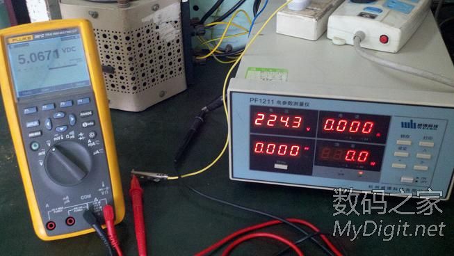

      6. 电子负载机带载1小时后,充电头输出电压。4元包邮的乔威5V1A充电头带载测试
