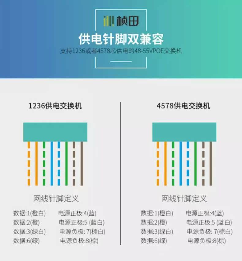

IEEE80 2.3af允许两种用法:
1. 应用空闲脚供电时,4、5脚连接为正极,7、8脚连接为负极(本设备采用此供电模式)
55元包邮的拆修DS-7104N-SN/P求助安装非poe标准的摄像头问题
2. 应用数据脚供电时,将DC电源加在传输变压器的中点,不影响数据的传输。在这种方式下线对1、2和线对3、6可以为任意极性。
标准不允许同时应用以上两种情况。电源提供设备PSE只能提供一种用法,但是电源应用设备PD必须能够同时适应两种情况

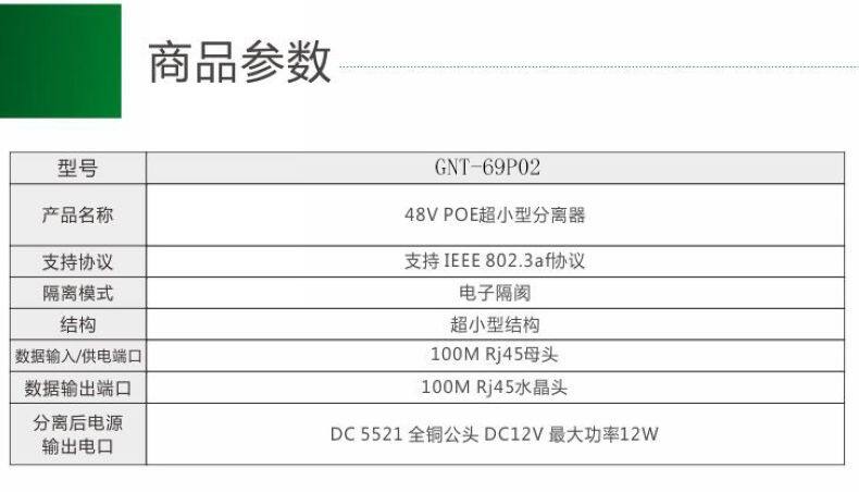

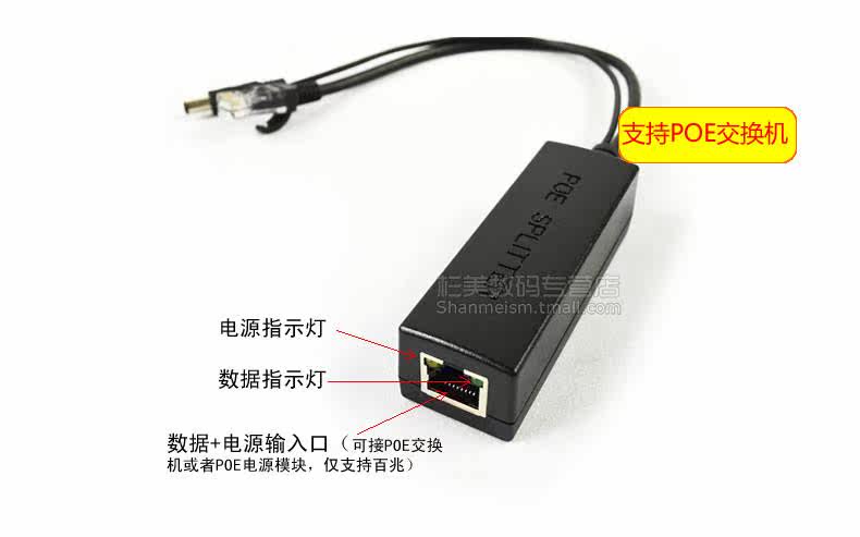

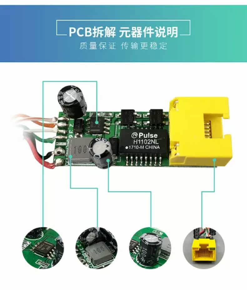

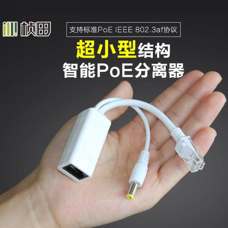

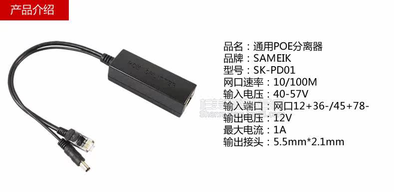

以下是淘宝上随便找的一个商家的产品介绍。朋友们帮我看看我的那摄像头应该买什么样的pd分离器。有没有更省钱的办法,我的想法是手头上有12v电源或者用台式电脑的开关电源去12v直接集中给4个摄像头单独供电。
A款 桢田69P02,支持13/26、45/78供电输入(即支持48V标准POE供电及非标48VPOE供电),输出12V1A
B款 非标POE分离器,支持45/78脚供电输入,15-60V输入,支持非标POE电源及非标poe交换机取电,输出12V1A
C款 标准POE分离器,支持13/26、45/78脚供电输入(即支持48V标准POE供电及非标48VPOE供电),输出12V1.2A
D款 简易直通式分离器,支持45/78脚取电,无变压功能(输入多少V,输出多少V),建议配合设备原装电源及合路器使用;建议供电电压不要超过15V,以免烧坏设备。

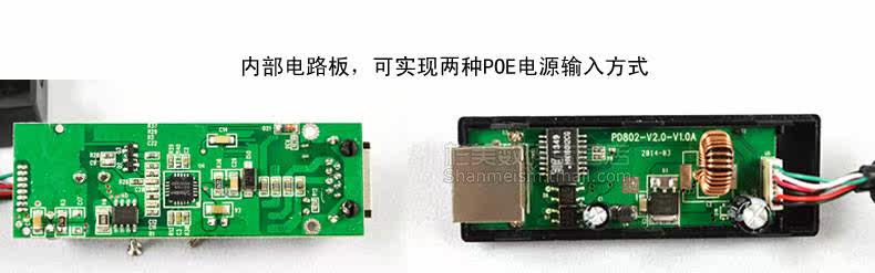

●支持IEEE 802.3af 以太网供电标准
●支持10/100M数据传输
●PD受电端支持40V-57V 寬电压输入,方便用户使用電信機房直流48V供电或POE供電設備,標準非標準POE供電器,POE交換機 皆可使用。
●提供 12V电压,适应小型网络设备
●防雷保護,有效保护设备雷擊發生時減少損失!請勿必接地!
●高质量设计,有效的保证了设备工作的稳定可靠

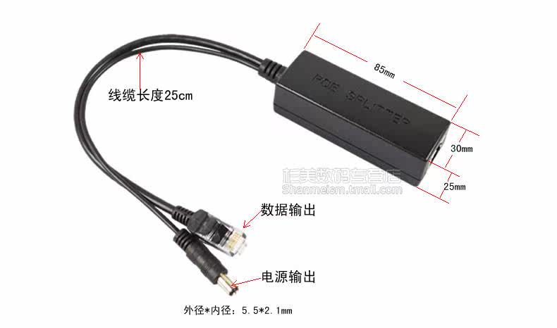

POE供电
PoE参数
·最大功率:15.4W(IEEE 802.3af)
·电压输入:40-57V
·电压输出:12V、1A
端口及性能
端口
·输入:一个输入RJ45接口
·输出:一个输出RJ45接口和一个DC
·输出接口 ·数据传输速率:10/100Mbps;
·最大传输距离:100米
协议标准· IEEE 802.3i 10BASE-T; ·IEEE 802.3u 100BASE-TX · IEEE 802.3x Flow Control · IEEE 802.3af Power over Ethernet · IEEE 802.3at Power over Ethernet
Led指示灯·PoE输入电源指示灯
接口防护·差模2KV 防雷
环境规格
环境温度
·工作温度: 0~50℃
·工作湿度:最大85%,无凝结
尺寸· 85*25*30 mm(长×高×宽)
重量· 0.1kg
保修·1年
以下为桢田标准分离器69P02介绍
各位朋友 如果要买这个玩意,上面的几种  我应该选择哪个比较合适?
