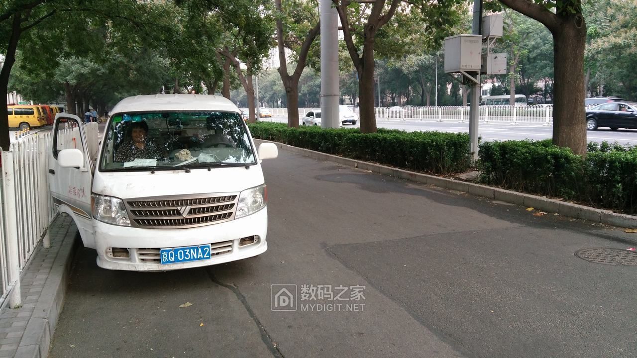

拆了发动机进气管 修理下
这是 买的二手福田 6500买的  国4+OBD 长轴福田风景
【继续拆进气管】顺路问下金杯/福田到底有没有进气压力传感器
前面发了 拆继电器的帖子  http://bbs.mydigit.cn/read.php?tid=2221262&ds=1#tpc
这里继续 拆 发动机进气管
这是我的原车发动机进气管
明显可以看到上面黑色的发动机进气管有个 洞
这是别人 类似 491发动机的 金杯车
明显看到是有个传感器的
因为我在车里找到个 空气压力传感器 当然是个坏的  还有个带插头的线
所以 我怀疑是被人拆了传感器  但是找了半天没找到插头~~
这个车买来就有 插头没插 空着的  比如  机油压力传感器就没插 氧传感器没插好   我插好后目前车不冒黑烟了
但是  这个空气压力传感器让我纠结很久
因为 同样491的发动机 有的车有传感器 有的没有
可以看到 传感器的位置有个洞 旁边还被烫了个小洞出来  这是前面发动机水箱风扇 的继电器坏了 风扇不转
然后 水箱炸裂  发动机温度过高导致  进气管都变形而产生的
一般 这个 进气管是不会更换的 我认为是原车的
但是  这里有个洞明显不对  等于空气不经过空滤直接进入发动机了
因为空气压力传感器据说没有也能工作   只是 低速时候费油
我想了个办法
用胶皮先堵上
胶皮加卡箍
清洗过的 进气管 和 空滤的合影
装好后的效果图
进气管上 和发动机相连的那个 油管已经破损  我看了下 那个 压力不大  就直接弄了2个卡箍给 箍住了 应当不漏油了 省得换油管
目前使用正常 不过 还是搞不清这种车到底有没有进气压力传感器
因为  同型号有的车有 有的没有
如果没有 为啥 我的进气管上有个洞   维修的一般要换也不会换个带传感器的 管子吧  因为今天去汽配城 那个传感器15块钱  带传感器的 管子比不带的正好贵15
但是有个卖管子的和我说 06年以后的 福田风景都没那个传感器    我去看了下 别人的09年的车也没有  但是  类似的福田 金杯的车 有的又带 传感器
所以实在搞不清状况了~~
如果 谁了解这个车 也麻烦告诉下 你的车有没有传感器 然后那个传感器插头 插到哪里的~~  是到行车电脑么?
确定好了如果没有传感器 我就去买个新的进气管不带那个洞的换上
如果带传感器 就想办法 把线路修起来 恢复传感器线路~~
PS  用OBD检测 报P1336错误 貌似是 58齿 没有学习    和这个进气压力传感器没关系 是不是表示我的车本来就没那个传感器了?
