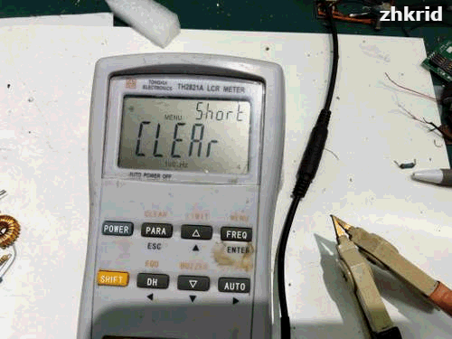

下面进行测试线归零校准,每次更换测试线(夹具)后必须重新校准
先按SHIFT按键功能选择   屏幕上会显示是否按下
然后按CLEAR(清零) 屏幕上会显示CLEAR
再按ENTER (确定) 屏幕显示OPEN
此时再次按确认 ENTER后,仪器进行OPEN状态清零校准
屏幕右上角会显示PASS 量程和频率会自动切换
注意屏幕下方小字,完成后需要继续进入SHORT清零校准
把测试夹短接,屏幕中间显示CLERA  右上角显示SHORT
此时再按确定键
仪器会自动进行
测试线归零校准动图
