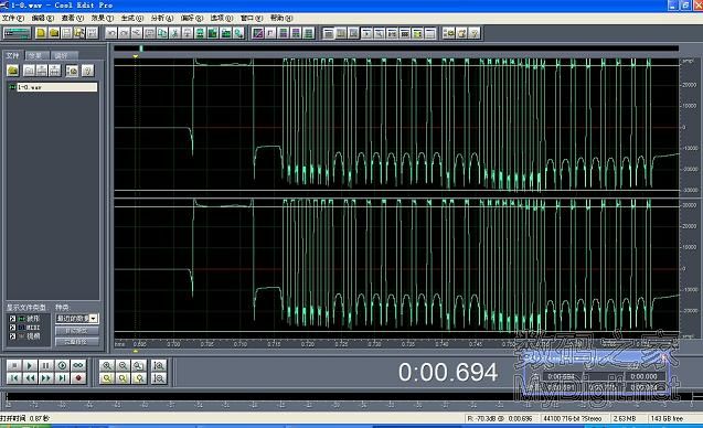

求教,我要把这个编码用红外线发射出去,程序该怎么写?
上图波形代码为:
9ms高电平+4.5ms低电平+1111,1010,0000,0100+1111,1111,0000,0000
得出此按键编码为FA04 FF00
解码得到的红外线编码,用单片机编码输出,程序怎么写?
单片机用 STC15F101W-35I,红外发射管接p3.0,汇编或者c都可以
********************************20160724,志高空调遥控器波形***********************************
局部放大:
这个该怎么数?前面是低电平6.135ms,高电平7.3394ms,后面是,0000,0000,1111,1111,0000,0000。。。。。。对么?
