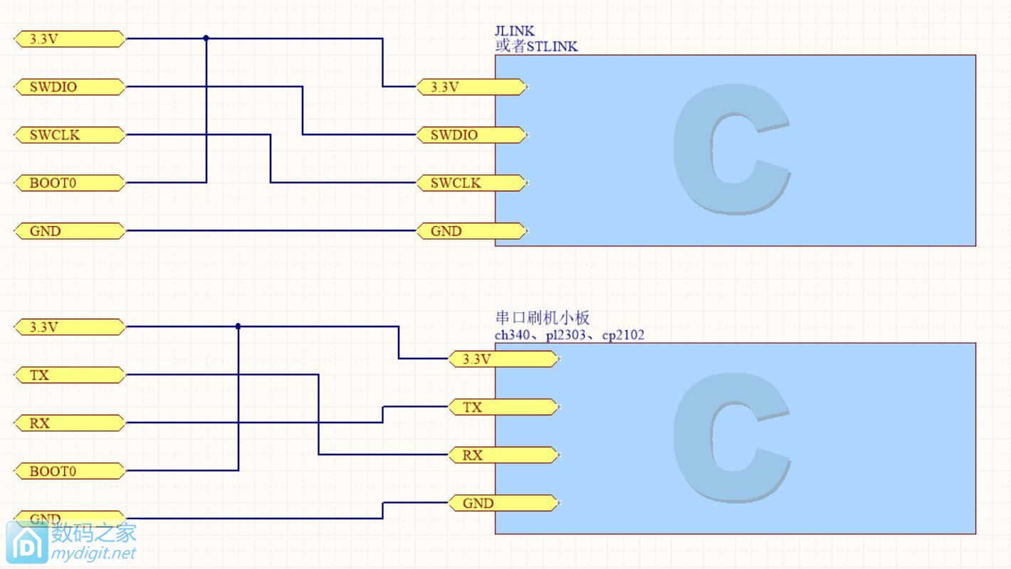

首先我用的usb转TTL线,USB转TTL只接了RX TX GND三根线到POS机,3.3V没接(因为不需要电平转换,所以只接了GND共地,借用大神的图)
一元POS机串口下载程序遇到一个奇怪的问题,已经解决了

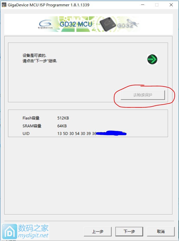

然后第一步也过了,下载程序顺利认到了单片机GD32,UID都读出来了,也没有什么保护(再借用大神的图一张)
然后选择程序,下载,然后MCU ISP下载程序弹出一个出错,0XXXXX地址不能为read,MCU ISP程序自杀退出。
本人小白哈,没玩过单片机,本打算做个SPI编程器,结果走到这一步就出错了,请教大神们这是什么原因,大家有没有遇到过?
最新更新,只能下载bin文件,hex文件无法成功,不知道为什么
再更新,下载了flymcu第三方下载工具,成功hex文件下载进去且运行正常了。
