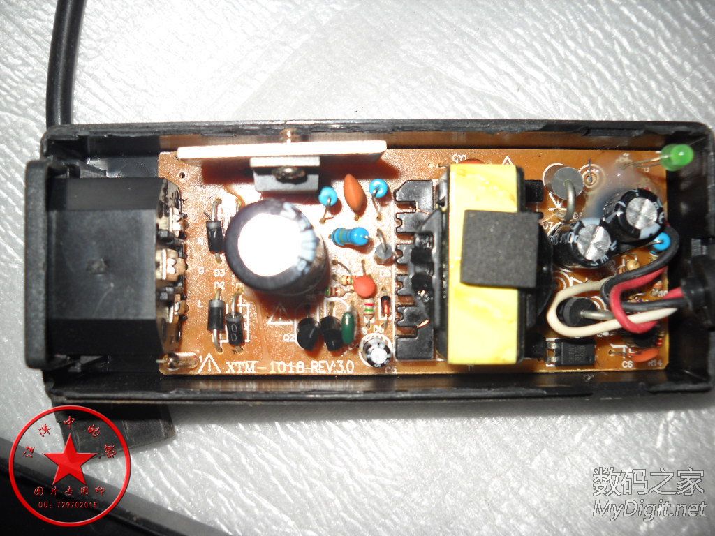

14年初撸的一个IDE SATA两用易驱线,当时是台式机退休了,刻录机还想利用(08年去电脑城买光驱,老板问我要哪种接口的,我说原来光驱是40针的排线,然后老板就拿了一台IDE接口的给我了,价格记的不是很清楚了,不知道是150还是200,现在想想好傻的行为)
这是全家福,里面好多东西都已经升级过了,黄色的SATA线,原业是红的,质量很差
这根线也改过,从hp台机上剪了一个SATA电源头,又找了4芯的公母零件自己做的
4芯公母插头,一头插电源,一头插硬盘
之前淘来的电源,体积大一点,重量翻一倍
老电源找不到拆机贴了,借坛友的用一下,里面基本就是这样
并口IDE转USB SATA转USB 易驱线配套电源改造升级
新电源特写,估计这也是某个硬盘盒的电源
5针接头没用,要杀头
原来的电源是品字头,现在这个是8字
把这线剪掉,电源直接接上去,不再用对插头,
这头也杀掉
从这晨就能看出这电源不会差,都不用拆,电源线有屏蔽铝箔
三芯线和一根地线,好粗
两头剥皮,准备对接
按颜色对接,烤上套管
再在外面烤一大套管
完工了,从三头变压两头,两种常见规格
黄线电压5.17V
红线电压11.87V
看这电压怪怪的,原来这线位是反的,红黄要对调一下,又从焊接处拆了重来整
谢谢围观,欢迎指导!
