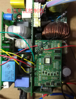

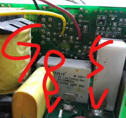

红色线接7805输出端可提供+5V供电给表头 以及电压电位器供电   坛友110包邮开卖了 另有元件包进货价卖了  店铺:淘爱的小屋淘爱的小屋
黄色线为+8V可给电流电位器供电 黑色线为0V GND
艾默生HD4825-3改可调电源
VA 对应孔位为电压控制端 电位器最大量程端通过3.9K电阻接5V 抽头接VA 最小量程端接地 即可控制输出电压
I 对应孔位为限流端  电位器最大量程端通过750R或1K电阻接8V  也可不通过电阻接8V   抽头接  I 口 最小量程端接地 即可控制输出电流
艾默生HD4825-3改可调电源
[attachment=11862245]
