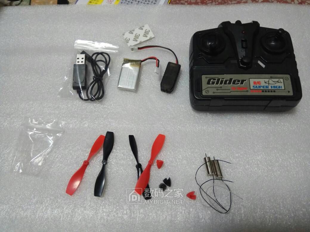

家里有两个遥控直升飞机,操控太困难了,放弃了,前一段时间买了个滑翔机给儿子玩,没多久他就不感兴趣了,说是不能遥控
于是想着改个飘飘机吧,一开始打算用arduino自己整的,但由于时间和经费有限,后来选择了直接买套件

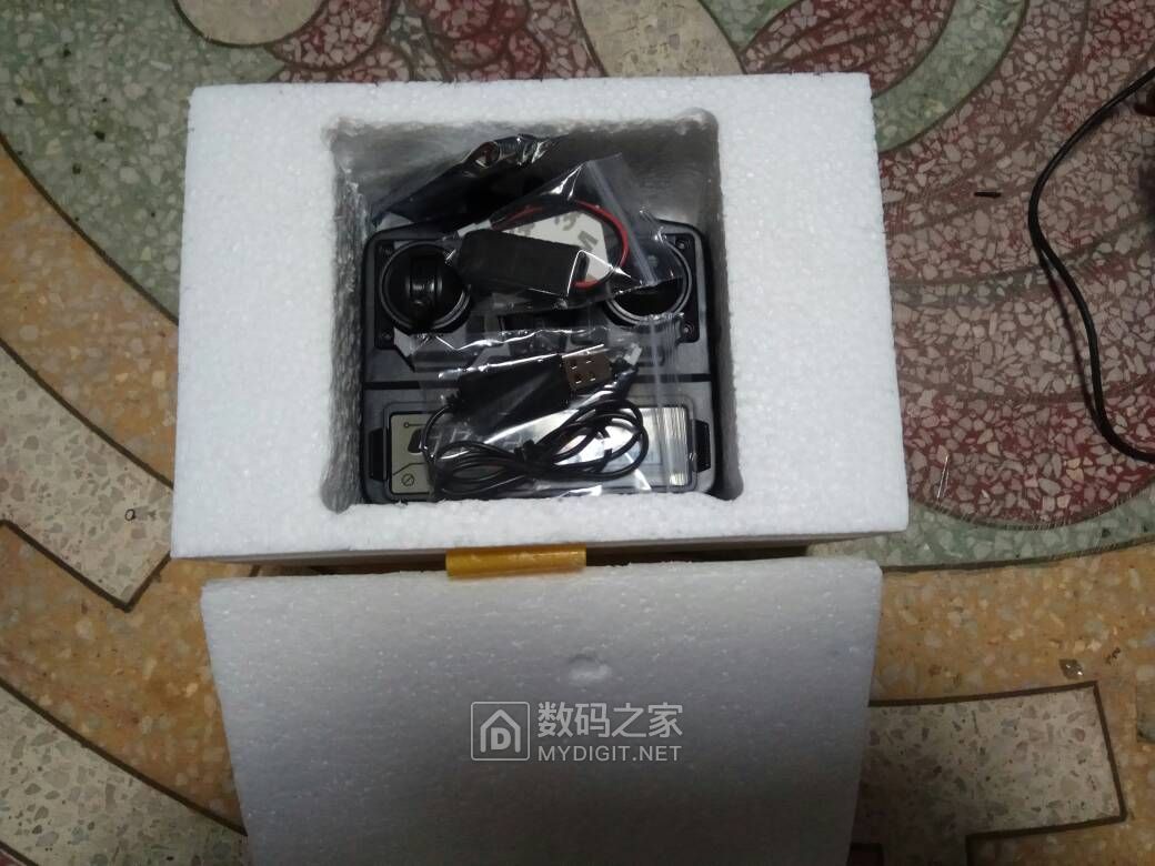

卖家很耐心,详细讲解并推荐了合适的套件,包装也很到位,用一大块泡沫抠出个盒子,讲究
上面一排从左至右依次是:充电线、电池、接收板、遥控器
下面一排是两对正反桨,两个820空心杯电机

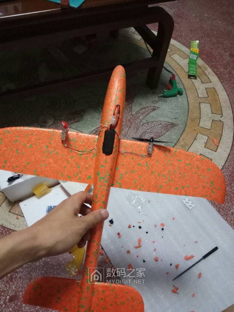

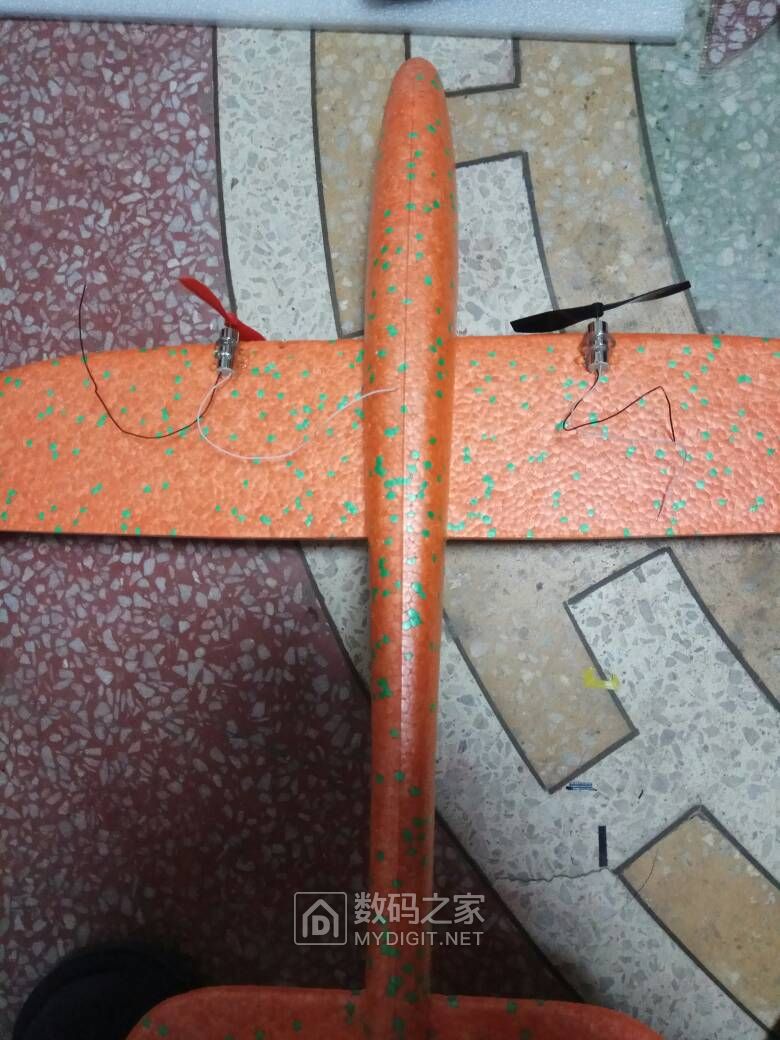

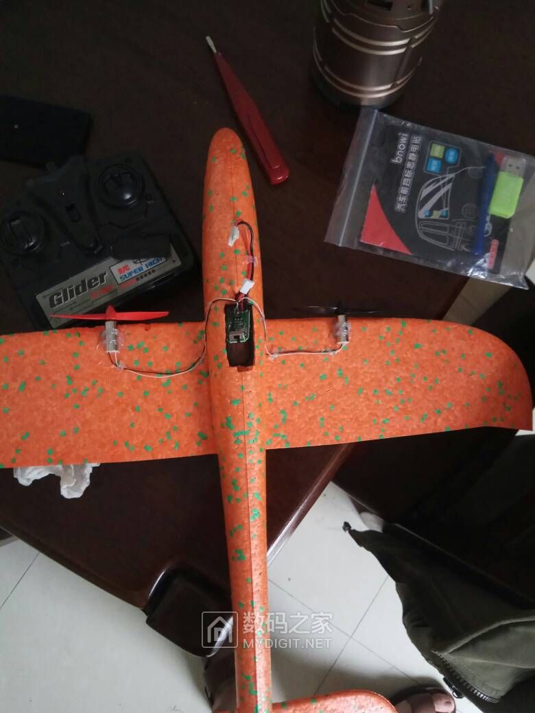

下面是施工主体,先确定好电机位置

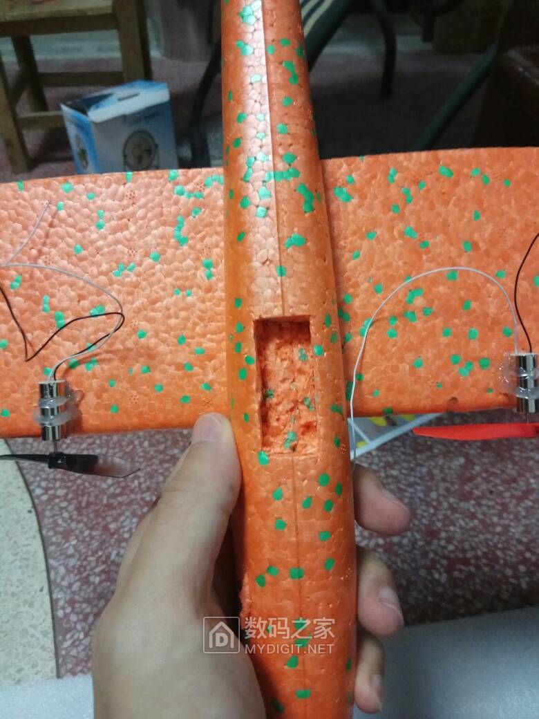

肚子上抠出方洞,放接收板

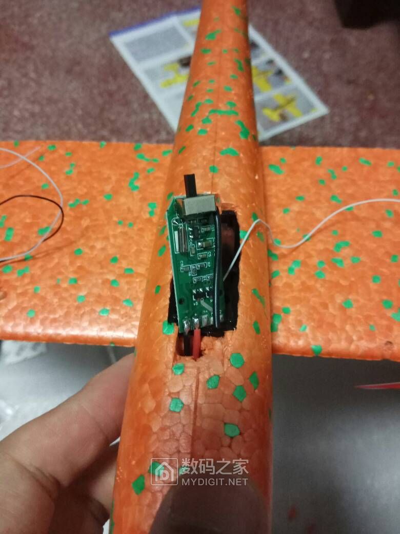

像这样,接收板外壳用热熔胶固定到孔里

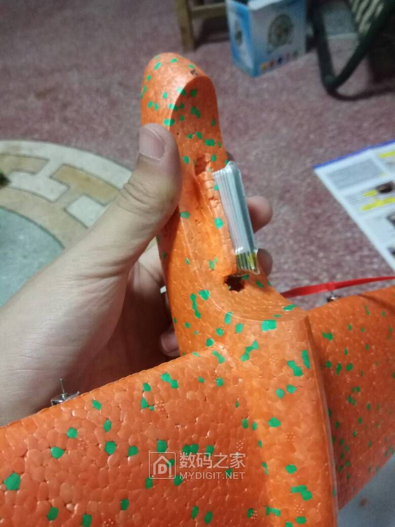

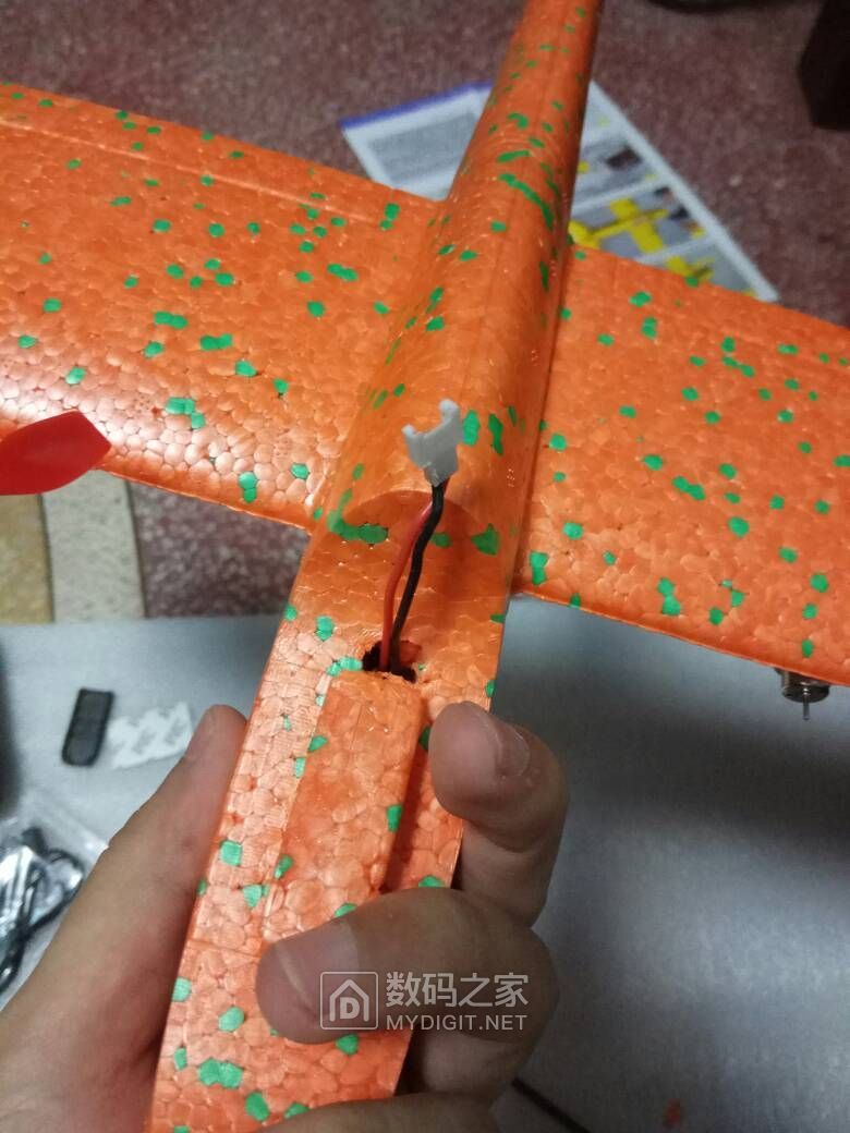

再往上方扣洞,以方便接线
扣槽放电池
盖上接收板盖子,有点样子
以上是昨天晚上搞得,今天一大早就迫不及待试飞,油门加到最大,抛出去就起飞了,由于小区空间有限,飞机一飞出院子,我慌了神,油门降到0,结果掉下来了,刚好掉到河里了,悲剧啊,花了九牛二虎之力,捞上来,断电擦水,发现貌似没坏,指示灯还能亮,不敢加油门试,只能先晾着,晚上吹干了再看
老天保佑。。。。
