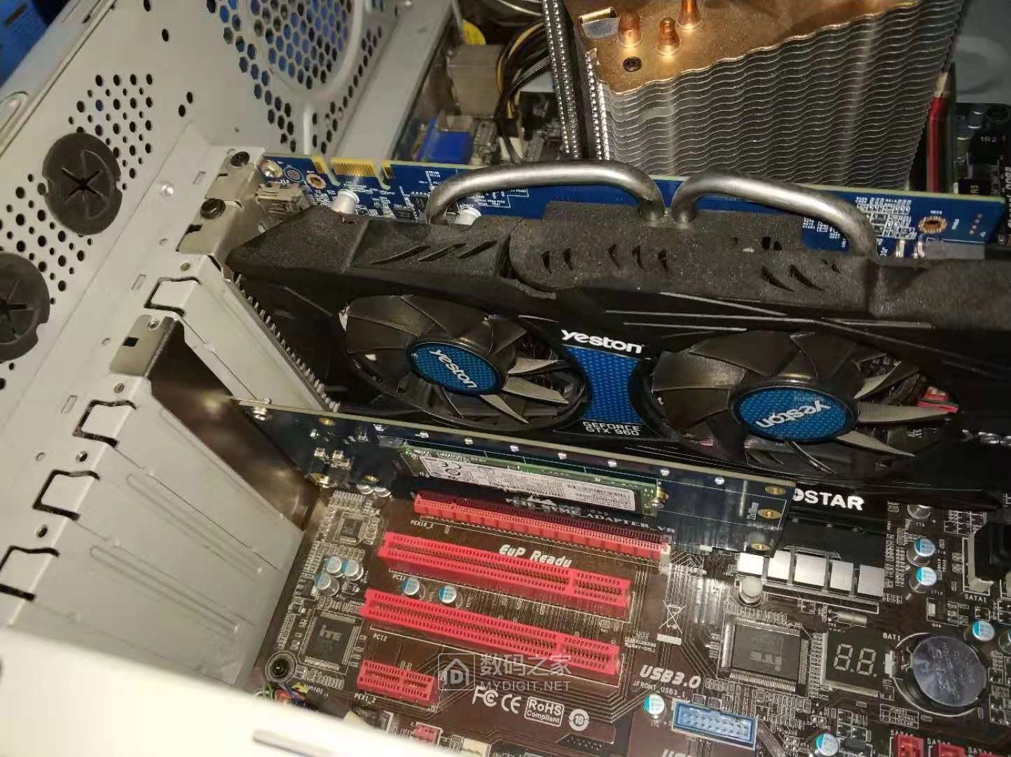

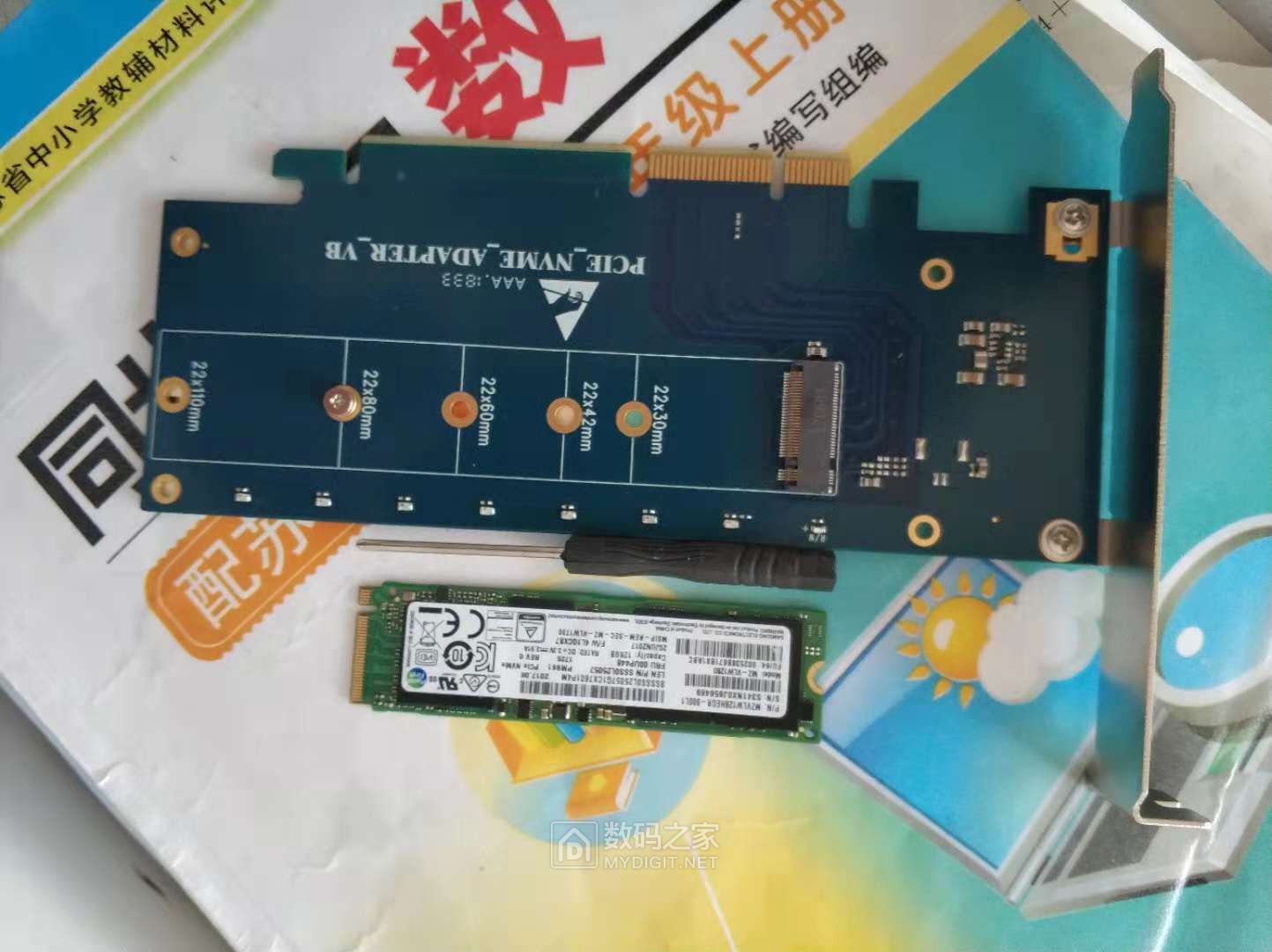

买士必得240G的时候。发现有PCie转m2的转接卡,十块包邮,国庆特价,还有亮闪闪的跑马灯,拿到手发现好大一块板,比好多显卡都大
刚好手头有一个闲置的三星 nvme 盘PM961。
我的主板的第二块显卡插槽估计运行在PCI2.0 4x模式下。所以读取速度最高最高只有1300M左右。PM961 128G是可以跑到2300M/S的,在PCIE 3.0 4X模式下。
只有第一个显卡插槽才是pc ie3.0的,如果要用3.0就得把显卡拔掉。没有显卡怎么吃鸡?  算了继续PCIE 2.0状态下玩玩吧
目前这个SSD 只能当从盘,BIOS 不识别,不能装系统。 网上有用mmtool 改bios的教程,但是这个BIOSTAR的bios文件是bst后缀的,mmtool不识别,不知道怎么搞
