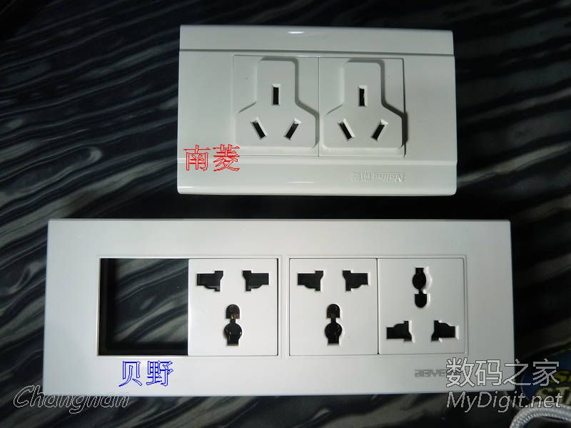

我爱优惠购那里看到的7元包邮,因为原来想过用正泰的模块化插座在apc的ylj插排上增加2个国标插座,这贝野的上面有4个,合算多了,质量估计有些差别。废话少说,拆图献上:
压线部分是铁的,记得一般86型的只有螺丝是铁的。插孔部分外观呈紫铜色,刮层显浅黄色,毛估估测定了一下,排除铝的可能,可能是黄铜或其它合金(见9楼)~
查了厂家,标记上海贝野,实际是温州公司,一直很佩服温州厂家的能省则省的聪明才智
模块改到apc的屎黄插座上的样子,手工很糙,原来一个转接插头要5块钱呢:
翻到一个南菱6孔的模块化插座,和贝野的做个比较,图见12、13楼。从细节而言,感觉南菱要好些,贝野相比有点省到家了。
拆个贝野的12孔排插,顺便把模块改到APC插座上
