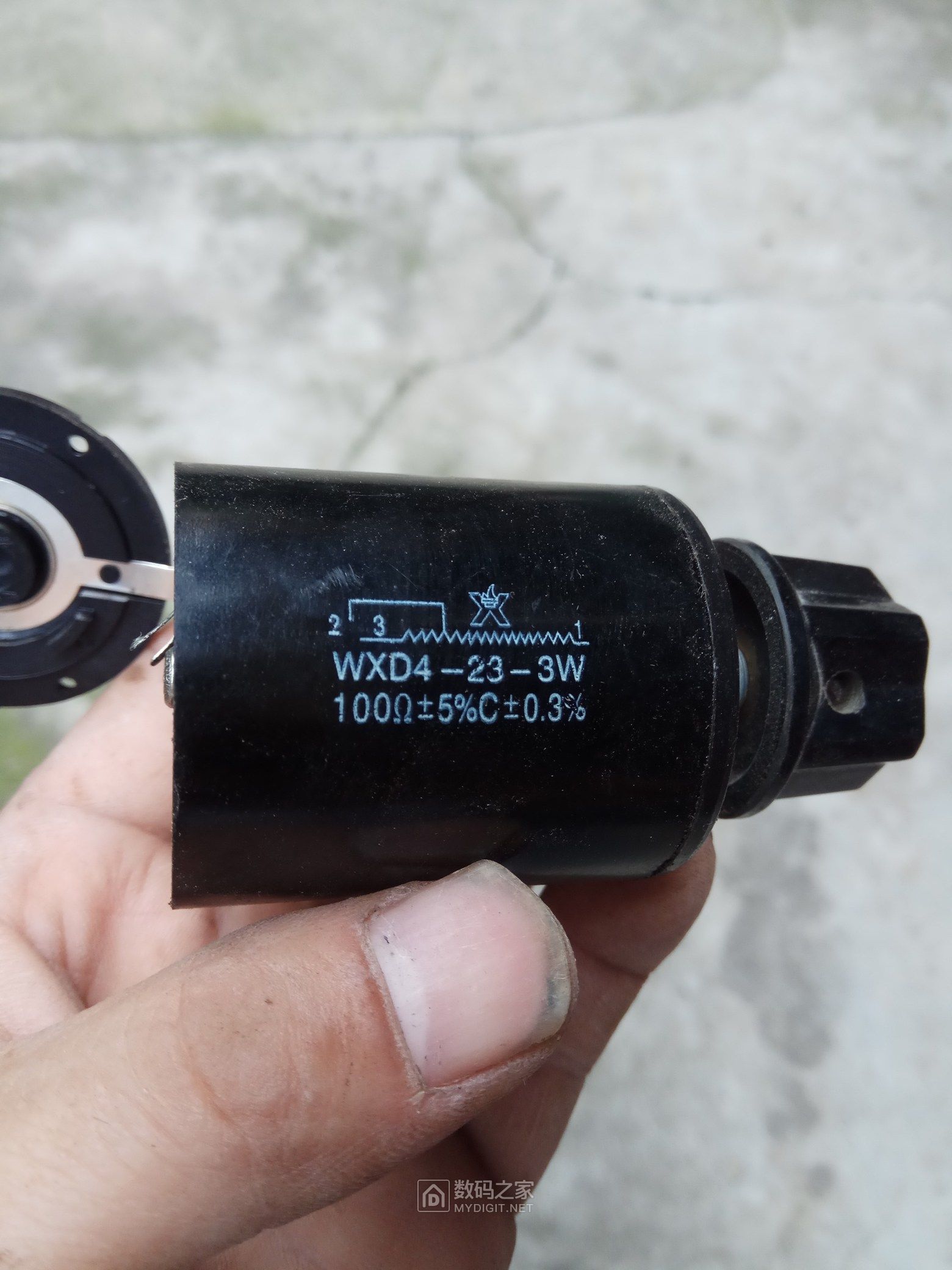

这个电位器是从一个叫直流电位差计里面拆出来的。100欧。第一次见到这么大的电位器。检查靠近调节旋钮的一端引出线开路,拆开补焊,修复。
拆解一个超大的多圈电位器
后盖已经被拆开。看看和手的比例。
拆掉旋钮上的两个固定螺钉,拿掉旋钮。
拆掉后盖上的3个螺钉,取下后盖。
里面的结构。
拆掉前盖上的3个螺丝,取出蜗杆和滑块。
到此拆解完毕,忘了拍全家福了。
