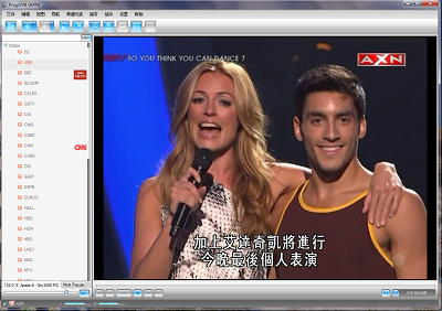

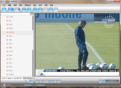

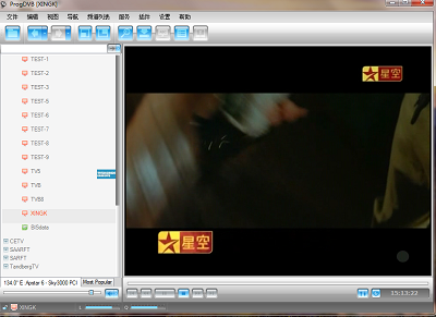

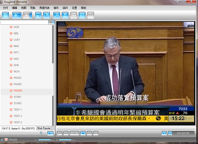

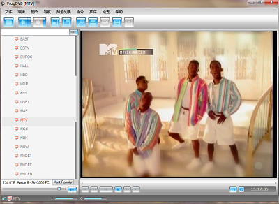

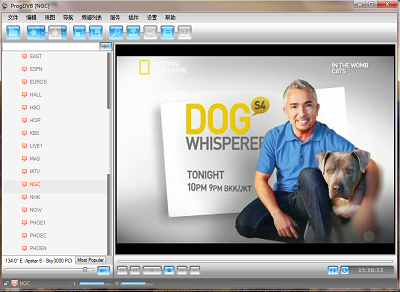

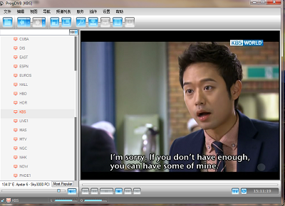

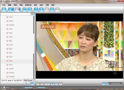

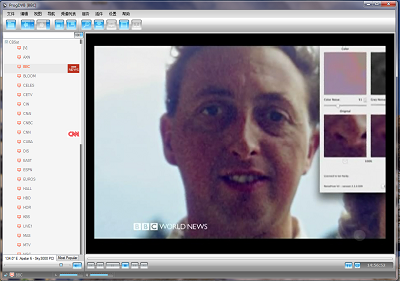

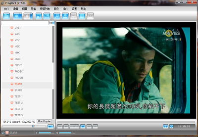

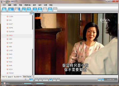

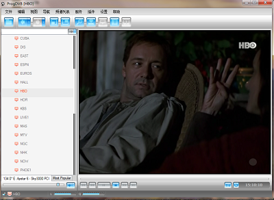

远程教育接收卡看共享节目的方法
1、在同州公司官网下载最新的驱动,并安装。下载下来是两个版本注意要安装5.7.5版远程教育专用版,另一版本的不安;这时就可以看免费节目了。
2、下载并安装progdvb,这个百度一下下载。
3、下载cdvbany2030s for progdvb的驱动并解压到progdvb安装目录的相应文件夹。
4、下载flcccym等共享插件,并把共享账号按要求填写到配置文件中保存,把插件复制到progdvb的插件目录。
5、运行cdvbany2030s的数据接收程序,运行progdvb,设置卫星,转发器等参数,这是就可以看共享了。
cdvbany2030s 卡做工挺好的,调谐器是夏普的,门限低,比抄版的1020卡好多了。
cdvbany2030s for progdvb的驱动SKY3000和flcccym
部分134的节目
