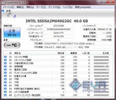

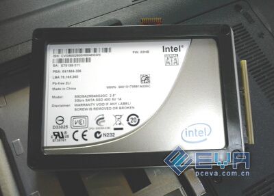

2010年3月30日,请回了块Intel X25-V 40G Gen2 的SSD,在Trim固件和Win7的支持下,进行耐久度测试。
使用自己编的程序,进行全盘覆写7X24小时折磨,目的:直到写挂为止。
写入的文件模式为A和B:
其中A为持续写入类:
10~100KB占80% (系统缩略图之类)
100~500KB占10%(JPG图片之类)
1~5MB占5% (大的图片,MP3之类)
5~45MB占5% (视频片段之类)
其中B为随机写入类:
1~100字节占100%  (系统log之类)

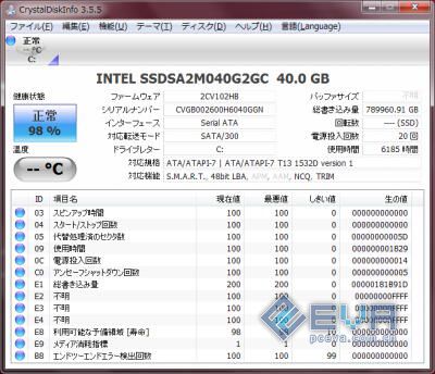

2011年1月14日状态:
【转载】【折腾】给纠结党看的实测:Intel X25-V的耐久<DIV id=aimg_363338_menu initialized="true" cache="1" fade="false" cover="0" layer="1" mtype="menu" ctrlkey="aimg_363338" aimg_tip? tip_4><DIV xs0?>
2011-4-27 08:09 上传下载附件 (35.73 KB)
全盘写入782.9TB,约等于21569倍,其中随机写入21TB。
CDI里的重映射05增加到5D - 93个。
目前还在折磨中,至此开机了接近7000小时,期间每12小时暂停下进行下Toolbox优化。
看到这些数字,你们谁还纠结耐久度的?从买回来的3月30日开始不关机就在写入,写了快300天了看上去还是稳如泰山。
