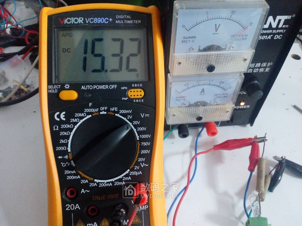

电子负载还在烂尾中,上固定负载看看,一堆水泥电阻并联
三相的,本来是为了测试VUW驱动器的,还带了上下指示灯,躲在右边角落里的旧爱1501瑟瑟发抖中
恒流cc正常,红灯
调高电流,恒流也正常,此时电压升高,点亮负载的LED
重新调低电流,负载继续恒流,电压被拉低,说明电源自此修复成功。
