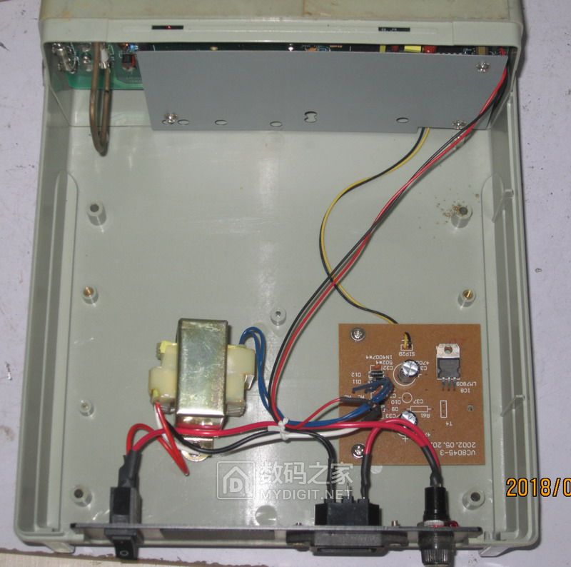

先验收台表吧,裸机没有电源线和表笔,底部有滑块可以支起来,抬高显示角度
屁股是开关,电压选择和电源输入,220V/110V切换,
估计是全波整流和半波整流的区别,也可能是切换初级绕组吧

卖家有保修封条,虽然二手表也不需要保修,那就不拆了,
借一张卖家的图,好大的空盒子,可以考虑加装大容量三串锂电池咯
