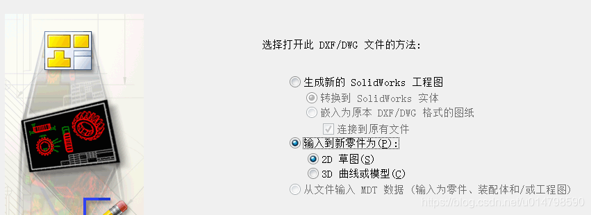

2、dxf转换stl文件
将转换得到的DXF文件丢入SolidWorks ,在弹出的对话框中选择取消,下一个对话框选择确定
3D打印塑料钢网全流程介绍(文件输出、PCB刷锡浆、PTC焊接)
在弹出的第三个对话框中,按下图设置

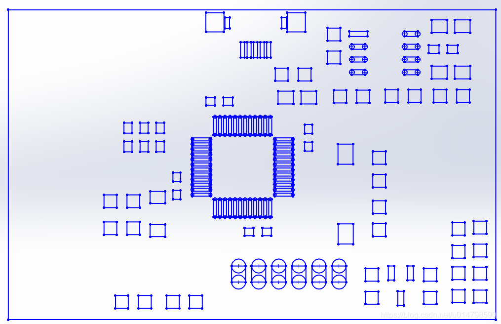

我们的DXF就转为草图了,接下来稍稍修改草图,再拉伸一下即可

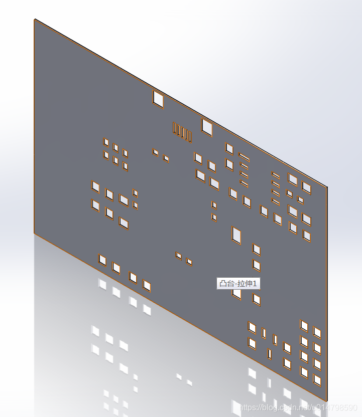

特征——》拉伸——》厚度设定为0.2mm(此处为了方便演示,将一些元件删去了)
另存为——>stl文件——>弹出对话框,确定——>所有实体,确定

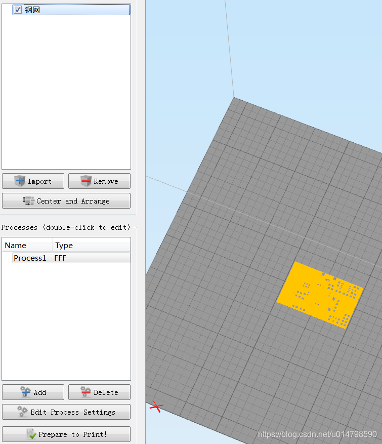

3、3D打印
将STL文件放到3D打印机切片软件中,我使用的是simplify 3D,后点击prepare to print!,进行切片。
切片完成后放到3D打印机中进行打印即可。

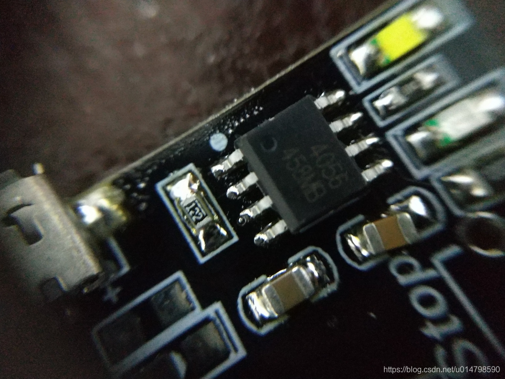

下图为3D打印出的塑料钢网,通过夹子与PCB配合(使用定位孔效果更好)

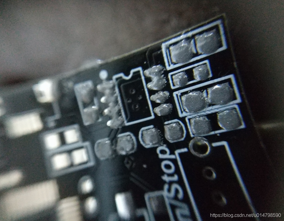

4、刷锡浆
下图为刷好锡浆的PCB板
使用镊子将元器件放上去(如果有贴片机,那就更好了),此处省略了点胶流程,锡浆有一定的粘性,小心取放,问题不大

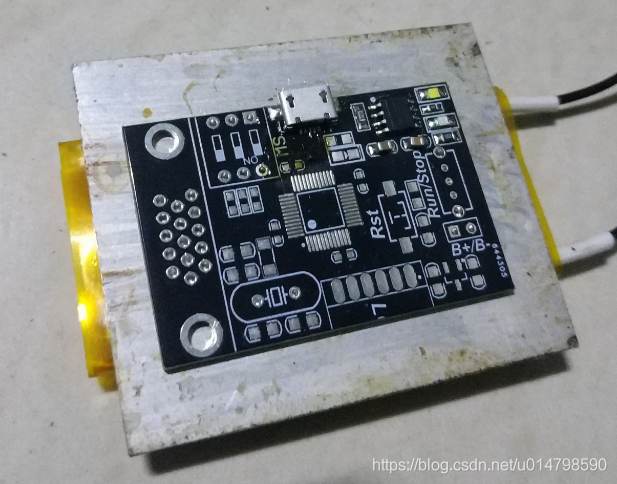

5、PTC焊接
将贴好元件的PCB放到PTC上(高温注意),此处我忘记拍了,此图为后期补上(PTC焊接时会有烟雾,建议在通风良好的环境中使用,同时注意焊接时间不宜过长,大约十秒左右就能看到锡浆变成焊锡)

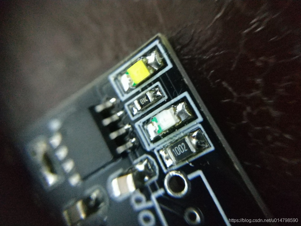

上电测试成功
