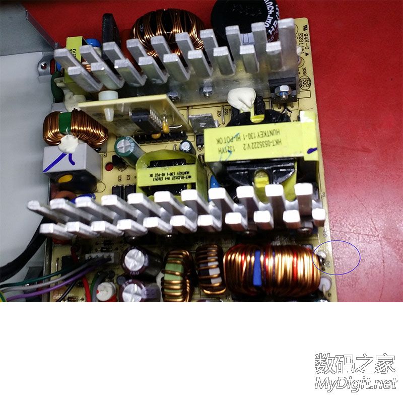

4个贴在散热片上的双二极管都拆下来测试了,没有短路,倒是发现旁边一个单独的二极管短路了,
上面印着
LT2150
SB2100
刚才看错了,这下再仔细看是SB2100,2A100V,我来找找
拆DELL品牌机原装电源HU275AM,故障为通电瞬间保护,问题解决
蓝圈中的
这个二极管是连到蓝线的蓝线应该是负12V了,电流也不大,找了个sr260换上试下看
再次回来更新,问题解决,换上二极管就好了
谢谢大家
