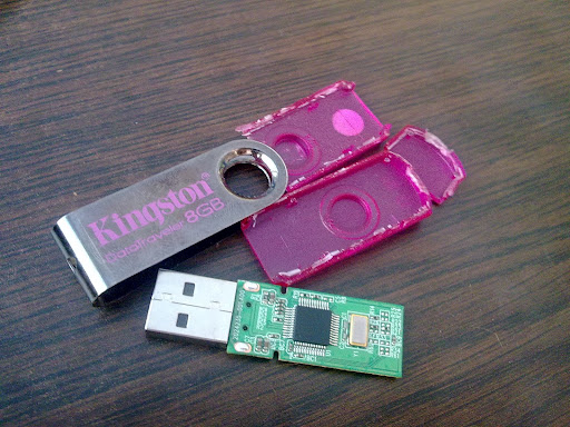

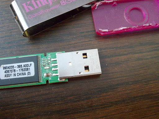

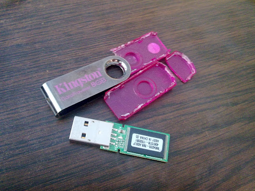

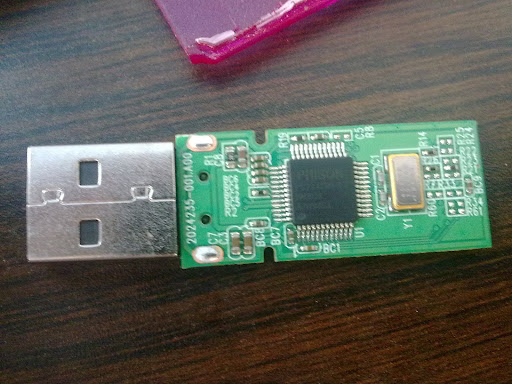

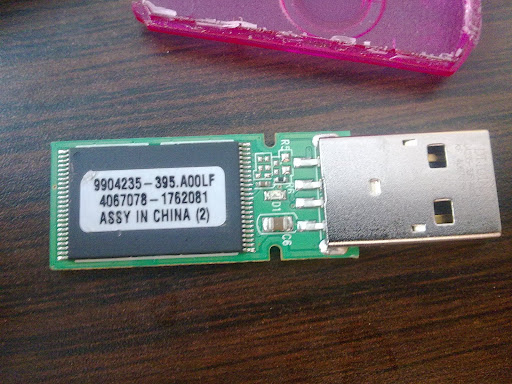

郁闷死我了!拆开看到主控芯片是PS2232BD-FT 的

拆解后发现主控是PS2232的
找到对应的量产工具
1.02  量产失败   插上U盘后电脑超卡
然后找到了1.06
用这个配置文件量产成功
